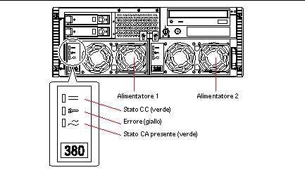

LED dell'alimentatore
I LED dell'alimentatore sono visibili dalla parte anteriore del sistema con gli sportelli aperti. La figura seguente mostra i LED sull'alimentatore nell'alloggiamento 0.
Graphic
Nella tabella seguente viene fornita una descrizione di tutti i LED.
Nome LED
Icona
Descrizione
Stato CC
Graphic
L'accensione di questo LED a luce verde indica che tutte le uscite CC dell'alimentatore sono correttamente funzionanti.
Errore
Graphic
L'accensione di questo LED a luce gialla indica un guasto dell'alimentatore. L'alimentatore non funziona e non viene inviata corrente continua al sistema. Se questo LED è acceso, si accenderà anche il LED a luce ambra posto sul pannello anteriore del sistema.
CA presente
Graphic
L'accensione di questo LED a luce verde indica che il circuito primario è alimentato. Se il LED è acceso, l'alimentatore fornisce corrente al sistema in modalità Standby.
