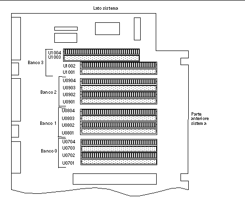

Power On Self Test Failed. Cause: DIMM U0702 or System Board
ok

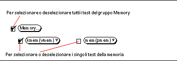

  5. Mettere a punto la sessione di test selezionando solo i test da eseguire.
    Fare clic per selezionare e deselezionare i test (la presenza di un segno di spunta nella caselle di selezione indica che l'elemento è selezionato).
    Graphic

Guasto di moduli DIMM
I test diagnostici SunVTS e POST segnalano gli errori di memoria rilevati durante l'esecuzione del programma. I messaggi di errore della memoria indicano in genere il numero di posizione del DIMM (numero "U") del modulo malfunzionante. Per la sostituzione dei DIMM, contattare un centro di assistenza qualificato.
Avvalersi del diagramma per identificare l'ubicazione del modulo di memoria malfunzionante in base al numero U corrispondente:
Graphic
Una volta identificato il DIMM malfunzionante, vedere il documento Sun Enterprise 220R Server Service Manual per maggiori informazioni; per sostituire le eventuali parti difettose, contattare un centro di assistenza qualificato.
