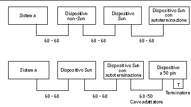

Avvalersi delle linee guida di cablaggio seguenti per assicurare il cablaggio e la terminazione corretti del bus SCSI esterno:
Per mantenere le prestazioni di classe UltraSCSI, tutti i cavi devono essere conformi UltraSCSI.
Il bus SCSI esterno deve disporre di una terminazione corretta. La maggior parte dei dispositivi Sun si avvalgono dell'autoterminazione. Per maggiori informazioni, vedere la documentazione fornita con il dispositivo.
Se tutti i dispositivi di memoria di massa esterni utilizzando connettori a 68 piedini, collegare al sistema prima tutti i dispositivi non Sun e collegare il dispositivo Sun con autoterminazione alla fine della catena.
Se i dispositivi di memoria di massa esterni sono formati sia da dispositivi a 68 piedini che a 50 piedini, collegare al sistema prima tutti i dispositivi Sun a 68 piedini, quindi terminare la catena con un dispositivo a 50 piedini e relativo terminatore. Il dispositivo a 68 piedini collegato al cavo adattatore 68-50 piedini deve disporre di autoterminazione per terminare i bit di ordine alto.
Non collegare altri dispositivi a 68 piedini dopo i dispositivi a 50 piedini perché si verificherebbero errori del bus SCSI.
Le figure seguenti forniscono un riepilogo delle linee guida di cablaggio.

Se tutti i dispositivi esterni utilizzando connettori a 68 piedini, collegare al sistema prima tutti i dispositivi non Sun e collegare il dispositivo Sun con autoterminazione alla fine della catena.
