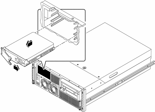

  5. Con pollice e indice, premere lateralmente sul fermo dell'unità disco per rilasciare la maniglia dell'unità.
    Estrarre la maniglia dall'unità fino allo sblocco del connettore dell'unità dal suo corrispondente sul backplane.
    Graphic
  6. Tenendo il disco per la maniglia, farlo scorrere fuori dall'alloggiamento.
    Nota -
    Alla reinstallazione dell'unità disco (o di quella sostitutiva), accertarsi di inserirla nello stesso alloggiamento da cui era stata rimossa.
  7. Collocare l'unità disco sul tappetino antistatico.
  8. Ripetere la procedura per l'altra unità disco (se necessario).

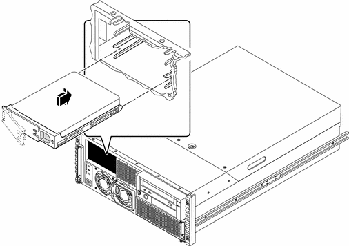

  4. Sbloccare ed estrarre la maniglia dell'unità disco.
  5. Allineare l'unità disco all'alloggiamento.
    Orientare l'unità in modo che la cerniera della maniglia dell'unità si trovi di fronte alla parte esterna dell'alloggiamento.
    Nota -
    Alla reinstallazione dell'unità disco, accertarsi di inserirla nello stesso alloggiamento da cui era stata rimossa.
    Graphic
  6. Tenendo l'unità per la maniglia, inserirla nelle guide dell'alloggiamento.
  7. Fare scorrere l'unità nell'alloggiamento fino a toccare il backplane.
  8. Esercitare una leggera pressione sulla parte centrale dell'unità e verificare che la maniglia inizi a chiudersi.
    La maniglia dell'unità inizierà a chiudersi quando l'unità si inserirà collegandosi al connettore del backplane.
  9. Premere la maniglia verso l'unità fino al blocco del fermo, per assicurare fermamente in posizione l'unità.
