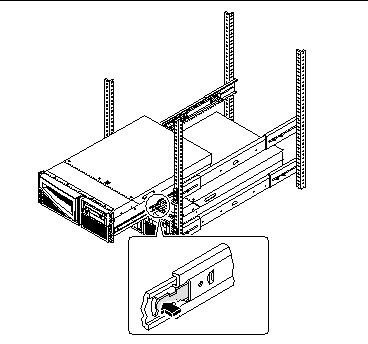

  2. Leta upp bladfjäderspärren som visas i följande figur.
    Ni skall hitta var sin bladfjäder som släpper systemet ur rackrälsen. Det sitter en fjäder på varje innerräls, som visas i följande figur:
    Graphic
  3. Förbered er på att ta ur systemet.
    Ni skall båda placera en hand på den bladfjäder ni skall trycka ned och sätta den andra handen under chassit med handflatan upp för att kunna bära chassits vikt.
  4. Tryck samtidigt ned de båda bladfjäderspärrarna och dra sedan ut systemet ur rälsarna.
    Ni trycker båda ned "er" bladfjäderspärr och hjälps åt att dra ut systemet ur ytterrälsen medan ni stödjer dess vikt med båda händerna när systemet kommer ur racket.
