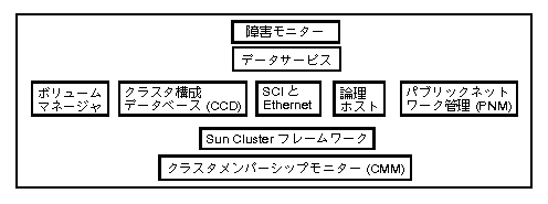

Sun Cluster システムは、クラスタ化されたサーバー (Sun Cluster サーバー) 上でデータサービスに対する高可用性 (HA) サポートを提供し、並列データベースへのアクセスを可能にするソフトウェア環境です。Sun Cluster サーバーは、Solaris 2.6 または Solaris 7 オペレーティング環境、Sun Cluster フレームワークソフトウェア、ディスクボリューム管理ソフトウェア、高可用性データサービスまたは並列データベースアプリケーション (OPS または XPS) を実行します。
Sun Cluster フレームワークソフトウェアは、ハードウェアとソフトウェアの障害検出機能、Sun Cluster システム管理、システムフェイルオーバー、障害発生時のデータサービスの自動再起動機能を提供します。Sun Cluster ソフトウェアには、HA データサービスとアプリケーションプログラミングインタフェース (API) のセットが付属します。この API を使用して、Sun Cluster フレームワークと提供されている HA データサービスを統合することによって、別の HA データサービスを作成することができます。
Sun Cluster の並列データベースで使用される共有ディスクアーキテクチャは、複数のクラスタノード経由で 1 つのデータベースへの同時アクセスを可能にすることによって、データベースの高可用性を実現しています。1 つのノードで問題が発生しても、大きな遅延なしに、別のノードを使用して引き続きデータを利用できます。
Sun Cluster は、Solstice DiskSuite、Sun StorEdge Volume Manager (SSVM)、Cluster Volume Manager (CVM) のいずれかのボリューム管理ソフトウェアを使用して、多重ホストディスク (複数の Sun Cluster サーバーからアクセス可能なディスク) を管理します。3 つのボリューム管理ソフトウェアはすべて、ディスクのミラー化、結合、ストライプ化、ホットスペア機能を提供します。SSVM と CVM は、RAID5 機能も提供します。
Sun Cluster システムの目的は、システムが使用できなくなることを障害を管理することによって回避することにあります。これは、ハードウェアの冗長性とソフトウェアの監視、再起動機能を追加することによって実現されています。これらの対策によって、システム上のシングルポイント障害が減少します。シングルポイント障害とは、クライアントアプリケーションからのシステム全体へのアクセスを不可能にするハードウェアまたはソフトウェアコンポーネントの障害です。
冗長ハードウェアでは、ハードウェアコンポーネントごとに、障害コンポーネントの後をテイクオーバーできるバックアップコンポーネントが存在します。障害モニターは、Sun Cluster フレームワークと HA データサービスを定期的に調査し、素早く障害を検出します。HA データサービスの場合、HA 障害モニターは、障害ノードで動作していたデータサービスを別のノードに移すことによって障害に対処します。ノードに障害がなかった場合は、同じノードでのデータサービスの再起動を図ります。

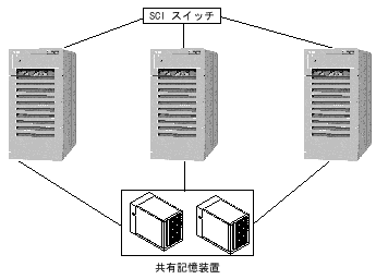

Sun Cluster では、基本的な SCI トポロジとして、次の 3 つをサポートしています (図 1-1 と 図 1-2 を参照)。
2 つの SCI スイッチを必要とする、3 ノードまたは 4 ノードのクラスタ
ポイントツーポイント接続された 2 ノードのクラスタ
2 ノードの交換方式のクラスタ (最低限の運用中断で将来のクラスタノードの拡張を可能にする、4 ノードのクラスタの縮小構成)

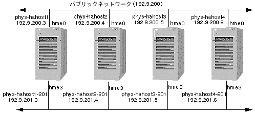

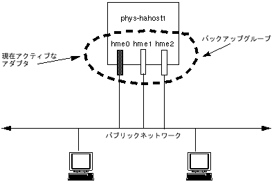

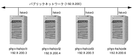

Sun Cluster へのクラスタからのアクセスは、クラスタのノードをパブリックネットワークに接続することによって実現されます。クラスタのノードには、パブリックネットワークをいくつでも接続できますが、クラスタのトポロジに関係なく、それらパブリックネットワークはクラスタ内のすべてのノードに接続する必要があります。図 1-5 は、ノード 4 つを 1 つのパブリックネットワーク (192.9.200) に接続した構成です。パブリックネットワーク上の各物理ホストは、IP アドレスを持ちます。
パブリックネットワークの 1 つは主パブリックネットワークと定義され、残りのパブリックネットワークは二次パブリックネットワークと定義されます。各ネットワークはまた、サブネットワークあるいはサブネットともいいます。図 1-5 には、物理ネットワークアダプタ (hme0) も示されています。このマニュアルでは、hme0 を主パブリックネットワークのインタフェースとしています。実際には、このインタフェースは、ハードウェアプラットフォームとパブリックネットワーク構成によって異なることがあります。

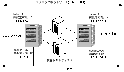

図 1-6 は、上図と同じノード構成ですが、2 つ目のパブリックネットワーク (192.9.201) が追加されています。パブリックネットワークを追加するごとに、すべての Sun Cluster サーバーに対して物理ホスト名と IP アドレスを割り当てる必要があります。
主物理ホスト名は、主パブリックネットワーク上で物理ホストが識別される名前です。二次物理ホスト名は、二次パブリックネットワーク上で物理ホストが識別される名前です。図 1-6 では、主物理ホスト名は phys-hahost1〜4、二次物理ホスト名は phys-hahost1〜4-201 です。接尾辞の -201 は、二次パブリックネットワークを表します。物理ホストの命名規則については、第 2 章「構成の計画」で詳しく説明します。
図 1-6 では、ネットワークアダプタの hme3 が、二次パブリックネットワークへのインタフェースとしてすべてのノードに使用されるようになっています。このアダプタは、インタフェースとして適切なものであれば、どのようなものでもかまいません。hme3 は一つの例にすぎません。

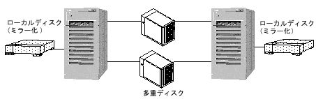

Sun Cluster サーバーにはそれぞれ、そのサーバーからのみアクセス可能なディスクが存在します。そうしたディスクをローカルディスクと呼びます。ローカルディスクには、Sun Cluster ソフトウェア環境と Solaris オペレーティング環境が含まれます。
Sun Cluster は多重ホストの SPARCstorageTM Array (SSA) 内のディスクからの起動に対応しており、専用の起動ディスクを必要としません。Sun Cluster ソフトウェアは、ローカル (専用) ディスクと共有ディスクの両方を持つ SSA をサポートしています。
図 1-7 は、ローカルディスクを持つ 2 ノードのクラスタ構成を示しています。
ローカルディスクはミラー化できますが、必ずしもミラー化する必要はありません。ローカルディスクのミラー化についての詳細は、第 2 章「構成の計画」を参照してください。

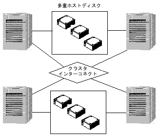

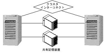

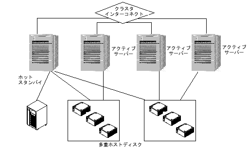

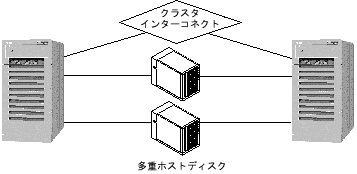

どのような Sun Cluster 構成でも、少なくとも 2 つのノードには、1 組の共有ディスク (または多重ホストディスク) が物理接続されます。共有ディスクは、複数のディスク拡張装置にまたがってグループを構成します。ディスク拡張装置は、物理的なディスク格納装置です。Sun Cluster は、Sun StorEdgeTM MultiPack、Sun StorEdge A3000、Sun StorEdge A5000 などの、さまざまなディスク拡張装置をサポートしています。図 1-7 は、それぞれに 1 組のディスク拡張装置が物理接続されている 2 つのホストを示しています。クラスタのすべてのノードをすべてのディスク拡張装置に物理接続する必要はありません。
HA 構成では、多重ホストディスクに HA データサービス用のデータが格納されます。サーバーは、多重ホストディスクをマスターしているときに、そのディスク上のデータを利用できます。Sun Cluster サーバーの 1 つに障害が発生した場合、データサービスは同じクラスタ内の別のサーバーにフェイルオーバーします。すなわち、フェイルオーバー時、故障したノード上で動作していたデータサービスは、ユーザーの介入なしに、わずかなサービスの中断があるだけで別のノードから起動されます。システム管理者は、手動でいつでも別の Sun Cluster サーバーにデータサービスを切り替える (スイッチオーバー) ことができます。フェイルオーバーとスイッチオーバーについての詳細は、「システムフェイルオーバーとスイッチオーバー」を参照してください。
並列データベース構成では、多重ホストディスクに、リレーショナルデータベースアプリケーションの使用するデータが格納されます。この多重ホストディスクには、複数のサーバーが同時にアクセスします。Oracle UNIX DLM (Dynamic Lock Manager) によって、ユーザープロセスによる共有データの破壊が防止されます。多重ホストディスクに接続されたサーバーで問題が発生した場合、クラスタソフトウェアはその障害を検出し、残りのサーバーの 1 つを経由して、ユーザーからの照会を配信します。
Sun StorEdge A3000 (RAID5 機能を持つ) を除き、多重ホストディスクは必ずミラー化する必要があります。図 1-7 は、多重ホストディスク構成を表しています。

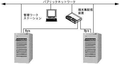

端末集配信装置は、クラスタノードのすべてのコンソール用シリアルポートを 1 つのワークステーションに接続するために使用される装置です。端末集配信装置は、クラスタノード上のコンソール用シリアルポートを telnet でアクセス可能なデバイスに変えます。端末集配信装置のアドレスに telnet 接続して、boot-PROM-prompt 対応のコンソールウィンドウを表示することができます。
システムサービスプロセッサ (SSP) は、Sun Enterprise 10000 サーバーにコンソールアクセス機能を提供します。SSP は、Sun Enterprise 10000 のサポート用として特に設定された、Ethernet ネットワーク上の Solaris ワークステーションです。SSP は、Sun Enterprise 10000 を使用した Sun Cluster 構成用の管理ワークステーションとして使用されます。 Sun Enterprise 10000 のネットワークコンソール機能を使用することにより、ネットワーク上のどのワークステーションからでも、ホストコンソールセッションを開くことができます。
クラスタコンソールは SSP に telnet(1M) 接続するため、SSP にログインして、netcon セッションを開始し、ドメインを制御できます。SSP についての詳細は、Sun Enterprise 10000 のマニュアルを参照してください。
端末集配信装置とシステムサービスプロセッサは、障害防護プロセスの一環として、いくつかの障害発生状況でノードを停止するために使用されます。詳細は、「障害防護 (SSVM と CVM)」を参照してください。
管理ワークステーションは、クラスタを構成するあらゆるノードからコンソールインタフェースを提供するために使用されます。管理ワークステーションは、クラスタコンソールセッションを実行する能力を持つワークステーションであれば、どのようなものでもかまいません。
コンソールインタフェースについての詳細は、『Sun Cluster 2.2 のシステム管理』と端末集配信装置のマニュアルを参照してください。

3 ノード以上のクラスタでは、多重ホストディスクに対するアクセス権を共有する各ノードセットに対して、定足数デバイスを使用するように構成する必要があります。
3 ノード以上のクラスタでは、定足数デバイスの概念が少し異なります。定足数デバイスを共有しないノードで同数の票割れが発生した場合 (この状態を「票割れ (split-brain)」パーティションという) は、どのノードセットが新しいクラスタになり、どのセットが終了するかを決定する必要があります。定足数デバイスがこの状況に対処することはありません。インストール作業の一貫として定足数デバイスを設定するときに、そうしたパーティションが発生したときにどのようなことを行わせるかを決定する問い合わせがあります。票割れパーティションが発生した場合は、クラスタソフトウェアに自動的に新しいクラスタメンバーシップを選択させるようにしたか、あるいは手動介入を指定したかによって、2 つあるイベントのいずれかが発生します。

Sun Cluster ハードウェア構成では、対称、非対称、クラスタ化ペア、リング、N+1 (星型)、N to N (スケーラブル) トポロジをサポートしています。以降、この章では、これらのトポロジをそれぞれ詳しく説明します。
対称構成では、ノードは 2 つだけです。両方のサーバーは同じ構成であり、一般に、通常の運用では両方がデータサービスを提供します。図 1-12 を参照してください。
一方のサーバーがもう一方のサーバーのホットスタンバイサーバーとして動作する 2 ノードの構成は、非対称構成といいます。この構成は、N+1 (N=1) 構成として扱われます。

リング構成では、データサービスの 1 つのセットごとに主サーバーとバックアップサーバーを 1 つずつ指定できます。すべてのディスク記憶装置が二重ホスト化され、正確に 2 つのクラスタノードに物理接続されます。ノードおよび記憶装置は、リング内に交互に接続されます。リング構成は、オンラインの複数の高可用性データサービスを構成するのに理想的です。図 1-14 を参照してください。
N+1 (星型) 構成は、2 つ以上のノードで構成されます。N+1 構成内のノード (+1 のノード) は、別のノードで障害が発生しない限り、アクティブにならないよう構成することができます。この構成では、+1 のノードは、「ホットスタンバイ」として機能します。通常の運用では、残りのノードはアクティブです。この章の例では、通常の運用では、ホットスタンバイノードはデータサービスを実行しないことを前提にしています。しかし、通常の運用で +1 のノードがデータサービスを実行しないことが必須というわけではありません。図 1-15 を参照してください。
N to N (スケーラブル) 構成では、すべてのサーバーが 1 組の共有ディスクに直接、接続されます。データサービスが別のどのサーバーにでもフェイルオーバーできるため、これは最も柔軟性がある構成です。図 1-16 を参照してください。

定義では、対称および非対称 HA 構成は、正確に 2 つのノードで構成されます。高可用性データサービスは、そのうちの 1 つまたは両方のノードで動作します。図 1-12 は、2 ノードの構成を表しています。この構成例では、兄弟と呼ばれる 2 つのアクティブなノード (phys-hahost1 と phys-hahost2) で構成されます。
両方のノードとも、1 組の多重ホストディスクに物理接続されます。
クラスタ化ペア構成は、対称構成の変形です。クラスタ化ペア構成では、2 つのサーバーのペアがあり、それぞれのペアが独立して動作します。しかし、サーバーのすべてはプライベートインターコネクトによって接続され、Sun Cluster ソフトウェアの制御下に置かれます。
クラスタ化ペアは、一方のペアで並列データベースアプリケーション、もう一方のペアで HA データサービスを実行できるように構成できます。フェイルオーバーは、1 つのペア上でのみ可能です。

N+1 (星型) 構成は、複数のアクティブサーバーと 1 つのホットスタンバイサーバーで構成されます。アクティブサーバーとホットスタンバイサーバーを同じ構成にする必要はありません。図 1-15 は、N+1 構成を表しています。アクティブサーバーはデータサービスを提供し、ホットスタンバイサーバーはアクティブサーバーの障害に備えて待機します。ホットスタンバイサーバーは、構成内において、すべてのディスク拡張装置に対する物理的なディスク接続を持つ唯一のサーバーです。
アクティブなサーバーの 1 つで障害が発生した場合、障害サーバーが提供していたデータサービスはホットスタンバイサーバーにフェイルオーバーされます。その後、ホットスタンバイサーバーは、データサービスが元のアクティブサーバーに手動でスイッチオーバーされるまでデータサービスを提供し続けます。
別の Sun Cluster サーバーの障害に備えて待機している間、ホットスタンバイサーバーがアイドル状態になっている必要はありません。しかし、ホットスタンバイサーバーには、常に、アクティブサーバーの 1 つで問題が発生したときの負荷を処理するために必要十分な CPU 能力を残しておいてください。
N to N (スケーラブル) 構成では、すべてのサーバーがすべての多重ホストディスクに物理接続されます。1 つのノードが提供していたデータサービスは、1 つまたは複数のバックアップにフェイルオーバーできます (階層式フェイルオーバー)。
N to N 構成は、データサービスが最高 3 つの別のノードにフェイルオーバーできるため、最も冗長な構成です。

図 1-17 は、Sun Cluster で HA データサービスをサポートするために必要なフレームワークを構成するさまざまなコンポーネントの適切な階層構造を表しています。ただし、この図には、Sun Cluster のさまざまなコンポーネント間の関係は示されていません。最も内側のコアは、現在のクラスタメンバーシップの記録を取るクラスタメンバーシップモニター(CMM) で構成されます。ノードがクラスタから切り離されるか、再結合するたびに、そのクラスタノード上の CMM は、分散メンバーシッププロトコルを経由して、新しいクラスタメンバーシップの合意を図ります。新しいメンバーシップが確定すると、CMM は、Sun Cluster フレームワークを使用して別のクラスタコンポーネントの再構成を調整します。
HA 構成では、メンバーシップモニター、障害モニター、関係するプログラムは、ハードウェアまたはソフトウェアに問題が発生した場合に、別の Sun Cluster サーバーがその問題の Sun Cluster サーバーからすべてのデータサービス処理を引き継ぐことを可能にします。これは、障害の発生した Sun Cluster サーバーに関連付けられている論理ホストをマスターする権利を、障害のない Sun Cluster サーバーに引き継ぐことによって実現されます。一部の種類の障害では、フェイルオーバーは発生しません。一般に、ディスクドライブ障害では、フェイルオーバーは行われず、ミラー化によって対処されます。同様に、障害モニターによってソフトウェア障害が検出された場合は、別のノードへのフェイルオーバーは行われずに、同じ物理ノード上でデータサービスが再開されます。
障害モニター層は、障害デーモン 1 つと、データサービスのさまざまな部分を検証するためのプログラムで構成されます。サービスの障害を検出した場合、障害モニターは、データサービスがどのように構成されているかによって、同じノード上でのサービスの再開または論理ホストのフェイルオーバーを試みることができます。

次の図 1-18 の論理ホスト hahost1 は、ネットワークホスト名 hahost1、再配置可能 IP アドレス 192.9.200.1、ディスクグループ diskgroup1 と定義されます。論理ホスト名とディスクグループ名が同じである必要はないことに注意してください。
論理ホストは、パブリックネットワークごとに 1 つの論理ホスト名と 1 つの再配置可能 IP アドレスを持ちます。主論理ホスト名は、主パブリックネットワーク上で論理ホストが認識される名前です。二次論理ホスト名は、二次パブリックネットワーク上で論理ホストが認識される名前です。図 1-19 は、hahost1 と hahost2 という主論理ホスト名を持つ 2 つの論理ホストのホスト名と再配置可能 IP アドレスを表しています。この図の二次論理ホスト名の接尾辞には、ネットワーク番号の最後の要素 (201) が使用されています。たとえば、hahost1-201 は、論理ホスト hahost1 の二次論理ホスト名です。

PNM を使用した構成では、同じサブネット上に複数のネットワークインタフェースが存在します。これらインタフェースによって、バックアップグループが構成されます。常に、1 つのネットワークアダプタは 1 つのバックアップグループにだけ所属でき、バックアップグループ内の 1 つのアダプタだけがアクティブになります。アクティブなアダプタで問題が発生すると、PNM ソフトウェアは、同じバックアップグループ内の別のアダプタを使用するようにネットワークサービスを切り替えます。パブリックネットワーク用に使用するすべてのアダプタは、1 つのバックアップグループにまとめてください。
バックアップグループはまた、同一ノードのフェイルオーバーアダプタが存在しないときでもパブリックネットの監視に使用されます。
