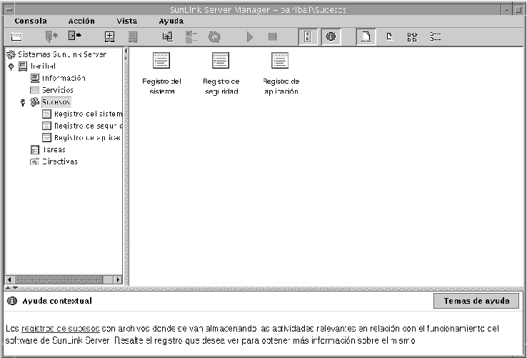

Utilice SunLink Server Manager para iniciar una sesión y abrir el sistema SunLink Server cuyos registros de sucesos desea ver.
Si precisa instrucciones para hacerlo, consulte "Inicio de la sesión con SunLink Server Manager". Para poder realizar cambios, debe iniciar la sesión como usuario root.
Haga doble clic en Sucesos.
Aparece la pantalla siguiente.
Haga doble clic en el nombre del registro que desea ver.
Haga doble clic en cualquier línea del registro para ver más detalles sobre ese suceso en particular.
Si precisa información sobre la forma de interpretar los sucesos, consulte "Interpretación de los sucesos".

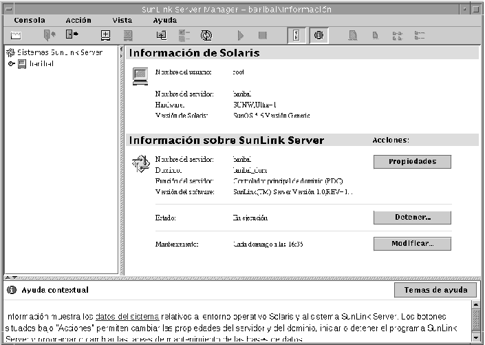

Utilice SunLink Server Manager para iniciar la sesión y abrir el sistema SunLink Server cuya información desea ver.
Haga doble clic en Información.
Los datos que aparecen en la vista de información son los más recientes, pero no se actualizan automáticamente. Para ver los últimos datos, haga clic en Actualizar, dentro del menú Vista, o vuelva a seleccionar Información en el panel de desplazamiento.
Aparece la siguiente información:
Nombre del usuario Solaris de la sesión actual de SunLink Server Manager
Nombre del servidor Solaris
Tipo de hardware del sistema Solaris
Versión de Solaris
Nombre del sistema SunLink Server
Nombre del dominio al que pertenece el sistema SunLink Server
Función del sistema SunLink Server (si es BDC, aparece también el nombre del PDC)
Número de versión del software de SunLink Server
Estado del servidor (parado o en funcionamiento)
Estado del asistente Programar mantenimiento de bases de datos (programado o no programado)
Además de proporcionar datos esenciales, la ventana Información incluye tres botones desde donde pueden iniciarse varias tareas administrativas:
Propiedades - Si selecciona este botón, puede efectuar cambios en la configuración del sistema SunLink Server, lo que incluye su nombre de servidor, el nombre del dominio y su función dentro del dominio. Consulte la sección "Configuración y administración de dominios", junto con las instrucciones que contiene.
Estado - En función de cuál sea el estado del programa SunLink Server en ese momento, este botón permite detener o iniciar el programa. Consulte la sección "Inicio y detención de servicios", junto con las instrucciones que contiene.
Programación - Si selecciona este botón, puede programar (o modificar) las tareas de mantenimiento de bases de datos para que el programa SunLink Server las realice de forma automática. Consulte la sección "Tareas de mantenimiento de las bases de datos", junto con las instrucciones que contiene.
