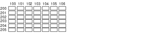

配列の断面
2 次元の矩形配列の断面の例を示します。ここでは、刻み値が省略され、デフォルト値の 1 が使用されます。
print arr(201:203, 101:105)
このコマンドは、大型配列の要素のブロックを出力します。stride-expression が省略され、デフォルトの刻み値である 1 が使用されていることに注意してください。
最初の 2 つの式 (201:203) は、この 2 次元配列の第 1 次元 (3 行で構成される列) を指定します。配列の断面は行 201 から始まり、行 203 で終わります。次の 2 つの式 (101:105) は最初の組とコンマで区切られ、第 2 次元の配列の断面を定義します。配列の断面は列 101 から始まり、列 105 で終わります。

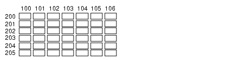

刻み幅
print コマンドで刻み幅を指定すると、配列の断面に含まれる特定の要素だけが評価されます。
配列の断面のための構文の 3 番目の式 (stride-expression) は、刻み幅の長さを指定します。stride-expression 個の要素のうちの先頭の 1 つが評価され、残りの stride-expression -1 個の要素は評価されません。刻み幅のデフォルト値は 1 です。このとき、指定された配列の断面のすべての要素が評価されます。
ここに、上の例で使用したものと同じ配列があります。今度は、print コマンドの第 2 次元の配列の断面の定義に刻み幅の値として 2 を加えます。
print arr(201:203, 101:105:2)
刻み値として 2 を指定すると、各行を構成する要素が 1 つおきに出力されます。
