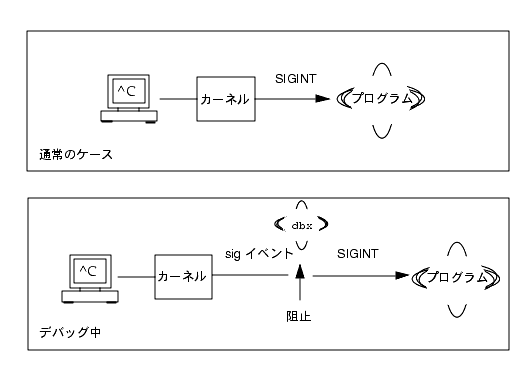

デバッグ中のプロセスにシグナルが送信されると、そのシグナルはカーネルによって
dbxに送られます。通常、このことはプロンプトによって示されますが、そこでは次の 2 つの操作から 1 つを選択してください。
- プログラムを再開するときにそのシグナルを「取り消し」ます。これは、
contコマンドのデフォルトの動作です。これにより、次の図 14-1のようなSIGINT(Control-C) を使用した割り込みと再開が容易になります。![]()
図 14-1 SIGINT シグナルの阻止と取り消し
