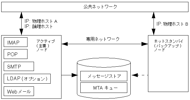

非対称
基本的な非対称 (ホットスタンバイ) High Availability モデル (図 A-1) は、クラスタ化された 2 つのホストマシン、つまり、「ノード」で構成されています。どちらのノードにも、 1 つの論理 IP アドレスと関連ホスト名が割り当てられています。
このモデルでは、一方のノードのみが常にアクティブになり、バックアップまたはホットスタンバイ用のノードは、ほとんどの時間アイドル状態のままです。両方のノードで共用される単一のディスクアレイは、アクティブなノード、つまり、「主要」ノードによって構成および制御されます。メッセージストアパーティションおよびメール転送エージェント (MTA) キューは、この共用ボリュームに置かれます。
図 A-1 非対称 High Availability モデル
フェイルオーバーが実行される前は、アクティブノードは物理ホスト A です。フェイルオーバーの実行後は、物理ホスト B がアクティブノードになり、共用ボリュームは物理ホスト B に制御されるように切り替えられます。物理ホスト A のすべてのサービスが停止され、同じサービスが 物理ホスト B で開始されます。
このモデルの利点は、バックアップノードが主要ノードのバックアップ専用に確保されていることです。したがって、フェイルオーバーの適用時に、バックアップノードでリソースの競合が発生することはありません。ただし、このモデルでは、バックアップノードはほとんどの時間アイドル状態にあるため、その間、このリソースを無駄に使用していることになります。

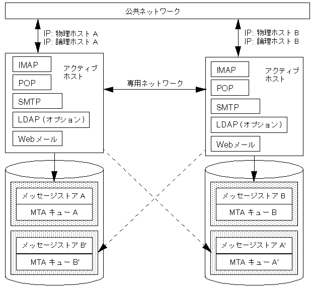

対称
基本的な対称 (二重サービス) High Availability モデルは、2 つのホストマシンで構成されており、それぞれのホストマシンには固有の論理 IP アドレスが割り当てられています。各論理ノードには 1 つの物理ノードが対応しており、各物理ノードは、2 つのストレージボリュームからなる 1 つのディスクアレイを制御します。ディスクアレイのストレージボリュームの一方は、ローカルのメッセージストアパーティションと MTA キューのために使用され、もう一方は、相手ノードのメッセージストアパーティションと MTA キューのミラーイメージの役割を果たします。
対称 High Availability モデル (図 A-2) では、両方のノードが同時にアクティブ状態にあり、それぞれのノードが他方のバックアップノードの働きをします。通常の状況では、各ノードは、Messaging Server のインスタンスだけを実行します。
図 A-2 対称 High Availability モデル
フェイルオーバーの実行時には、障害のあるノードのサービスがシャットダウンされ、同じサービスがバックアップノードで再開されます。この時、バックアップノードは、両ノードのすべての Messaging Server インスタンスを実行し、個別の 2 つのボリュームを制御します。
このモデルの利点は、両方のノードが同時にアクティブ状態にあるので、マシンのリソースを十分に利用できることです。ただし、障害が発生している間、バックアップノードが両ノードのすべての Messaging Server インスタンスのサービスを実行するので、バックアップノードでのリソースの競合が増えます。したがって、障害のあるノードをできるだけ早く修復し、サーバを本来の二重サービスの状態に戻す必要があります。
このモデルには、バックアップストレージアレイも備えられています。つまり、一方のディスクアレイに障害が生じた場合、バックアップノードのサービスが、そのミラーイメージを引き継ぐことができます。

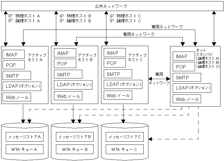

N + 1 (N より 1 大きい)
N + 1 モデル、つまり「N より 1 大きい」モデルは、複数ノードによる非対称構成で動作します。このモデルでは、N 個の論理ホスト名と N 個の共有ディスクアレイを必要とします。1 つのバックアップノードが、残りの全ノードのホットスタンバイ用に確保されています。このバックアップノードには、N 個のノードのすべての Messaging Server インスタンスを同時に実行する能力があります。
図 A-3 は、基本的な N + 1 High Availability モデルを示しています。
図 A-3 N + 1 High Availability モデル
1 つ以上のアクティブノードにフェイルオーバーが適用されると、バックアップノードが、障害のあるノードのサービスを引き継ぎます。
N + 1 モデルの利点は、サーバの負荷が複数のノードに分散されること、さらに、1 つのバックアップノードのみですべてのノードの障害に対処できることです。そのため、マシンのアイドル比率は、単一非対称モデルの場合が 1/1 であるのに対して、N + 1 モデルでは 1/N になります。

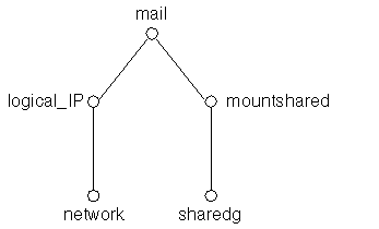

  4. mail という名前のリソースを作成し (リソースタイプとして MsgSrv を指定)、インスタンス名 (InstanceName) と、論理ホスト名 (LogHostName) を入力します。
  5. logical_IP リソースと mountshared リソースを、mail リソースの子として設定します。
    これにより、mail リソースの、logical_IP リソースと mountshared リソースへの依存関係が設定されます。
    この場合の依存関係ツリーは次のようになります。
これで準備ができました。任意のノードで、mail リソースをオンラインにします。これにより、そのノードでメールサーバが自動的に起動します。

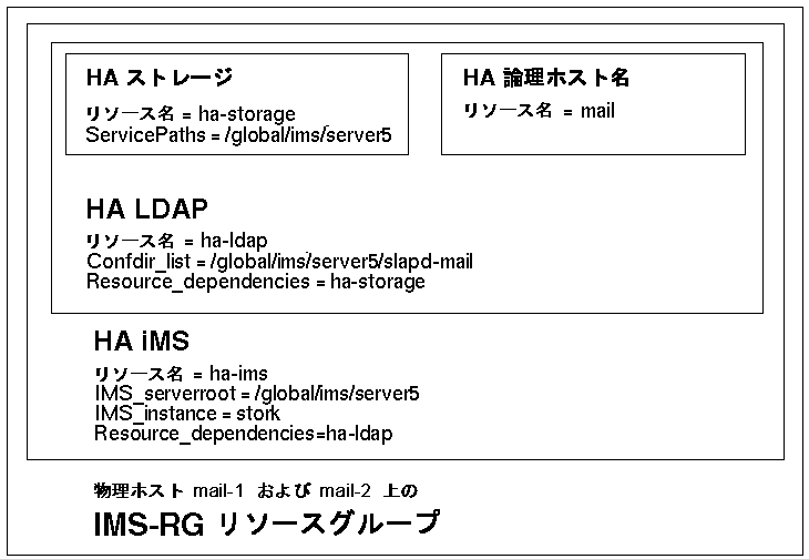

単純な例
この例では、Messaging Server とディレクトリサーバが同じクラスタノードで実行され、同じ HA 論理ホスト名と IP アドレスを使用するものとします。物理ホスト名は mail-1 と mail-2 で、HA 論理ホスト名は mail とします。図 A-4 は、Messaging Server HA サポートの構成時に作成する各種の HA リソースの依存関係を入れ子構造で示しています。
図 A-4 単純な iPlanet Messaging Server HA 構成
作業を進める前に、すべてのクラスタノードの Messaging Server がシャットダウンされていることを確認します。これをもっとも簡単な方法で確認するには、各クラスタノードで次のコマンドを実行します。
# ps -ef | grep server-root
server-root は、Messaging Server の最上位ディレクトリ (たとえば
/global/ims/server5/) を表します。Messaging Server が実行されていなければ、入力した grep 行以外には何も表示されません。
  1. スーパーユーザ (root) になり、コンソールデバイスを作成します。
    以下の Sun Cluster コマンドを実行するには、スーパーユーザとしてログインする必要があります。また、メッセージ出力を表示するコンソールデバイスまたはウィンドウを /dev/console に設定する必要があります。
  2. 必要なリソースタイプを追加します。
    使用するリソースタイプを Sun Cluster が認識できるように設定します。これを行うには、次のように、scrgadm -a -t コマンドを使用します。
    # scrgadm -a -t SUNW.HAStorage
    # scrgadm -a -t SUNW.nsldap
    # scrgadm -a -t SUNW.ims
  3. Messaging Server インスタンスのリソースグループを作成します。
    この作業をまだ実行していない場合は、リソースグループを作成し、Messaging Server インスタンスを実行するクラスタノードにそのグループが表示されるようにします。次のコマンドは、IMS-RG というリソースグループを作成し、クラスタノードの mail-1 および mail-2 にこのグループが表示されるようにするためのものです。
    # scrgadm -a -g IMS-RG -h mail-1,mail-2
    リソースグループには、任意の名前を使用できます。
  4. HA 論理ホスト名リソースを作成します。
    この作業をまだ実行していない場合は、HA 論理ホスト名リソースを作成して有効にし、これを Messaging Server インスタンスのリソースグループ内に配置します。次のコマンドは、論理ホスト名 mail を使用して、これを実行します。-j オプションが省略されているので、作成したリソースの名前も mail になります。
    # scrgadm -a -L -g IMS-RG -l mail
    # scswitch -Z -g IMS-RG
  5. Messaging Server をインストールします。
    手順 4 で作成して有効にした HA 論理ホスト名を使用して、Messaging Server をインストールします。2 番目のノードに /etc/msgregistry.inf を複製する必要があります。
  6. HA ストレージリソースを作成します。
    Messaging Server とディレクトリサーバが依存するファイルシステムの HA ストレージリソースタイプを作成する必要があります。次のコマンドは、ha-storage という HA ストレージリソースを作成し、ファイルシステム /global/ims/server5 を、その制御下に置くためのものです。
    # scrgadm -a -j ha-storage -g IMS-RG \
    -t SUNW.HAStorage \
    -x ServicePaths=/global/ims/server5
    ServicePaths= の後に、Messaging Server とディレクトリサーバの両方が依存するクラスタファイルシステムのマウントポイントをコンマで区切って列挙します。この例では、/global/ims/server5 という 1 つのマウントポイントのみが指定されています。一方のサーバが別のファイルシステムに依存する場合は、追加の HA ストレージリソースを作成し、手順 6 または 8 で、その依存関係を指定します。
  7. HA LDAP リソースを作成します。
    作業対象のリソースグループに、ディレクトリサーバを監視するために、 SUNW.nsldap タイプのリソースを追加します。SUNW.nsldap の Confdir_list 拡張プロパティは、グローバルファイルシステムにあるディレクトリサーバの最上位ディレクトリのパスを示すために使用されます。また、このリソースは、手順 4 および 5 で設定した HA 論理ホスト名と HA ストレージリソースの両方に依存します。ただし、SUNW.nsldap リソースタイプはリソースタイプ登録ファイルの Network_resources_used で指定されるので、Resource_dependencies オプションで HA 論理ホスト名リソースを特に指定する必要はありません。このオプションで指定する必要があるのは、HA ストレージリソースのみです。次のコマンドは、この全作業を実行し、HA LDAP リソースに ha-ldap という名前を付けるためのものです。
    # scrgadm -a -j ha-ldap -t SUNW.nsldap -g IMS-RG \
         -x Confdir_list=/global/ims/server5/slapd-mail \
         -y Resource_dependencies=ha-storage
  8. HA LDAP リソースを有効にします。
    HA Messaging Server リソースの作成作業を進める前に、HA LDAP リソースをオンラインにする必要があります。HA Messaging Server リソースの作成時には、Messaging Server リソース定義の妥当性検査が行われます。そのために、LDAP サーバに保存された Messaging Server 構成情報へのアクセスが必要になります。
    すでに実行していたために手順 3 〜 5 を省略した場合は、IMS-RG リソースグループの一部はすでにオンラインになっています。その場合は、次のコマンドを実行して HA ストレージリソースと LDAP リソースを有効にしてください。
    # scswitch -e -j ha-storage
    # scswitch -e -j ha-ldap
    手順 3 〜 5 を実行した場合は、代わりに次のコマンドを使用します。
  9. HA Messaging Server リソースを作成します。
    HA Messaging Server リソースを作成し、これをリソースグループに追加します。このリソースは、HA 論理ホスト名リソース、HA ストレージリソース、および HA LDAP リソースに依存します。HA LDAP リソースと同様に、HA 論理ホスト名リソースを指定する必要はありません。さらに、HA LDAP リソースは自動的に HA ストレージリソースに依存するので、ほとんどの場合、HA LDAP リソースとの依存関係を指定する必要はありません。
    HA Messaging Server リソースを作成する時は、Messaging Server の最上位ディレクトリ (server-root) のパスと、HA を作成する Messaging Server インスタンスの名前を指定する必要があります。これには、次に示すように、IMS_serverroot および IMS_instance の各拡張プロパティを使用します。
    # scrgadm -a -j ha-ims -t SUNW.ims -g IMS-RG \
              -x IMS_serverroot=/global/ims/server5 \
              -x IMS_instance=stork \
              -y Resource_dependencies=ha-ldap
    このコマンドは、グローバルファイルシステムの /global/ims/server5 にインストールされている stork という Messaging Server インスタンス用に、ha-ims という名前の HA Messaging Server リソースを作成します。この HA Messaging Server リソースは、手順 6 で作成した ldap という HA LDAP リソースに依存します。
    Messaging Server インスタンスがディレクトリサーバとは別のファイルシステムとの依存関係を持つ場合は、そのファイルシステム用に追加の HA ストレージリソースを作成できます。その場合は、上記のコマンドの Resource_dependencies オプションに、追加する HA ストレージリソースの名前を含めます。
  10. Messaging Server リソースを有効にします。
    HA Messaging Server リソースを有効にし、その Messaging Server をオンラインにします。これを実行するには、次のコマンドを使用します。
    # scswitch -e -j ha-ims
    このコマンドは、IMS-RG リソースグループの ha-ims リソースを有効にします。IMS-RG リソースはすでにオンラインになっているので、このコマンドで、ha-ims リソースもオンラインにします。

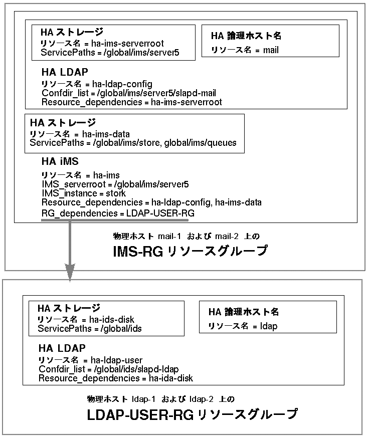

複雑な例
今度はもっと複雑な例として、iPlanet Messaging Server が次のものに依存している場合について考えます。
  • 同じノードで実行され、構成情報が含まれている LDAP サーバ
  • 別のノードで実行され、ユーザ情報が含まれている LDAP サーバ
  • メッセージストアパーティションと MTA メッセージキューが含まれている別のファイルシステム
図 A-5 は、Sun Cluster のリソースグループを使用してこれらの依存関係を実現する方法を示します。この図には、各リソースのキーパラメータが示されています。この構成を実現するために必要なコマンドを、図の後に示します。
図 A-5 複雑な iPlanet Messaging Server HA 構成
# scrgadm -a -g LDAP-USER-RG -h ldap-1,ldap-2LDAP-USER-RG リソースグループを作成
# scrgadm -a -L -g LDAP-USER-RG -l ldapHA 論理ホスト名を作成
# scswitch -Z -g LDAP-USER-RG LDAP-USER-RG をオンラインにする
     .../global/ids に Directory Server をインストールして構成する
# scrgadm -a -j ha-ids-disk -g LDAP-USER-RG \HA ストレージリソースを作成
          -t SUNW.HAStorage \
          -x ServicePaths=/global/ids
# scrgadm -a -j ha-ldap-user -g LDAP-USER-RG \HA LDAP リソースを作成
          -t SUNW.nsldap \
          -x Confdir_list=/global/ids/slapd-ldap \
          -y Resource_dependencies=ha-ids-disk
# scswitch -e -j ha-ids-disk 残りのLDAP-USER-RG をオンラインにする
# scswitch -e -j ha-ldap-user
# scrgadm -a -g IMS-RG -h mail-1,mail-2 IMS-RG リソースグループを作成
# scrgadm -a -L -g IMS-RG -l mail HA 論理ホスト名を作成
# scswitch -Z -g IMS-RG IMS-RG をオンラインにする
    .../global/ims/server5 に Messaging Server と 2 つ目の Directory Server をインストールし て構成する
# scrgadm -a -j ha-ims-serverroot -g IMS-RG \HA ストレージリソースを作成
          -t SUNW.HAStorage \
# scrgadm -a -j ha-ldap-config -g IMS-RG \HA LDAP リソースを作成
          -t SUNW.nsldap \
          -y Resource_dependencies=ha-ims-serverroot
# scrgadm -a -j ha-ims-data -g IMS-RG  \ もう 1 つの HA ストレージリソースを作成
          -t SUNW.HAStorage \
          -x ServicePaths=/global/ims/store,/global/ims/queues
# scswitch -e -j ha-ims-serverrootLDAP をオンラインにする
# scswitch -e -j ha-ldap-config
# scrgadm -a -j ha-ims -g IMS-RG   \HA Messaging Server リソースを作成
          -t SUNW.ims \
          -y Resource_dependencies=ha-ldap-config,ha-ims-data \
          -y RG_dependencies=LDAP-USER-RG
# scswitch -e -j ha-ims-data Messaging Server をオンラインにする
