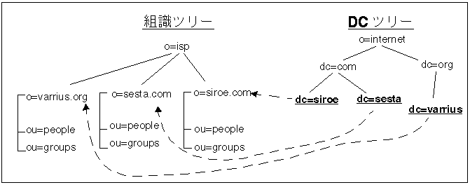

DC ツリーのホストドメインエントリの作成
組織ツリーの各ホストドメインの場合、対応するホストドメインノードも DC ツリー内に作成する必要があります。DC ツリー内にホストドメインを作成する LDIF コードを次に示します。ACI については、付録 A「ルートおよびドメイン ACI の例」を参照してください。 コード例 2-3 DC ツリー内のホストドメインノードの作成用 LDIF レコード
dn: dc=sesta,dc=com,o=internet
objectClass: domain
objectClass: inetDomain
objectClass: mailDomain
objectClass: nsManagedDomain
objectClass: icsCalendarDomain
description: DC node for sesta.com hosted domain
dc: sesta
inetDomainBaseDN: o=sesta.com,o=isp
inetDomainStatus: active
mailDomainStatus: active
mailDomainAllowedServiceAccess: +imap, pop3, http:*
mailRoutingHosts: manatee.siroe.com
preferredMailHost: manatee.siroe.com
mailDomainDiskQuota: 100000000
mailDomainMsgQuota: -1
mailClientAttachmentQuota: 5

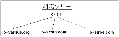

組織ツリーの作成

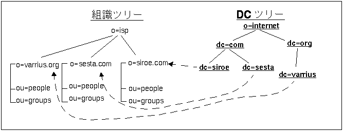

組織ツリーには、ユーザおよびグループのエントリが含まれます。 サーバは、組織ツリーを示す DC ツリーを参照します。 新しいホストドメインを作成すると、DC ツリーおよび組織ツリー内に新しいドメインノードが作成されます。 これは、iPlanet Delegated Administrator for Messaging コマンド imadmin domain create または iPlanet Delegated Administrator for Messaging GUI ツールを使用して行います。
組織ツリーのルートドメインエントリの作成
組織ツリーのルートエントリは、DC ツリーのルートエントリと同様にインストール時に作成されます。組織ツリーのルート名はインストーラによって指定できます。 このノードはインストール時に作成されますが、ここでは、説明のために LDIF を示します。 コード例 2-4 組織ツリー ルートの LDIF レコード
dn: o=ISP
objectClass: organization
o: internet
description: Root level node in the Organizational tree
この例では、ルートエントリ DN として o=isp を使用します。属性の説明は、「DC ツリーのルートドメインエントリの作成」を参照してください。ACI 情報については、付録 A「ルートおよびドメイン ACI の例」を参照してください。

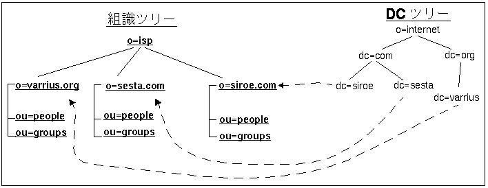

組織ツリー内のホストドメインエントリの作成
組織ツリー内のホストドメインは、ルート(o=isp) の下に作成されます。 ホスト ドメインの DN は、任意の架空名称を使用できます。DC ツリー内で使用される名前を反映する必要はありませんが、DC ツリーのドメインノード内の inetDomainBaseDN 属性は、組織ツリー内の対応するノードを指し示している必要があります。 組織ツリー内のホストドメインを作成するための LDIF コードの例を、コード例 2-5 に示します。 コード例 2-5 組織ツリー内のホストドメイン用 LDIF レコード
dn: o=sesta.com,o=ISP
objectclass: organization
objectclass: nsManagedDomain
o: sesta.com
nsNumMailLists: 5
nsMaxMailLists: 1000
nsNumUsers: 20
nsMaxUsers: 1000

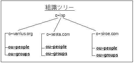

ホストドメインに必要なコンテナの作成
各ホストドメインは、ユーザエントリ用のコンテナ people、とメーリングリスト エントリ用のコンテナ groups を持っている必要があります。 次にコード例を示します。 コード例 2-6 ホストドメインコンテナの LDIF コード
dn: ou=People,o=sesta.com,o=ISP
ou: People
objectClass: organizationalUnit
dn: ou=Groups,o=sesta.com,o=ISP
ou: Groups
組織ツリーのホストドメインコンテナ属性とオブジェクトクラス
  • dn: ou=People,o=sesta.com,o=ISP
    これらは、すべてのホストドメインで必要なコンテナの識別名です。 ou=People には、ホストドメインのすべてのユーザエントリが含まれます。 ou=Groups には、ホストドメインのすべてのメーリングリストエントリが含まれます。
  • objectClass: organizationalUnit
    organizationalUnit オブジェクトクラスは、ここで説明している例において、ホストドメインのコンテナエントリを作成するために使用されます。
  • ou: People
    ou: Groups
    organizationalUnit の必須エントリです。

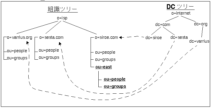

ドメイン組織の作成
ドメイン組織は、ドメインノード (上記を参照) 内のユーザとグループを持つノードです。Delegated Administrator for Messaging からは、ドメイン組織は別の組織ノードのように見えます。ドメイン組織は、部門や機能ラインにそって、ユーザとグループエントリを組織し、委任することを望む企業にとって有用です。ユーザエントリがドメイン組織に入力されると、そのユーザは以前と同じ電子メールアドレスを持ちます。
ドメイン組織は、LDAP を介してのみ作成できます。現在 iPlanet Console や iPlanet Delegated Administrator for Messaging 内には、組織を作成するメカニズムはありませんが、iPlanet Delegated Administrator for Messaging コンソールは、既存のドメイン組織のユーザおよびグループの作成、削除、変更をサポートしています。
ACI のないドメイン組織エントリを以下に示します(ACI に関する情報については、付録 A「ルートおよびドメイン ACI の例」を参照)。 ドメイン組織用にコンテナを作成する方法は、「ホストドメインに必要なコンテナの作成」を参照してください。
コード例 2-7 組織ツリー内のドメイン組織の LDIF レコード
dn: ou=east,o=siroe.com,o=isp
objectclass: nsManagedOrgUnit
objectclass: organizationalUnit
objectclass: inetdomainOrg
ou: east
nsdamodifiableby: cn=Domain Organization Administrators,ou=east,
o=siroe.com,o=isp
domOrgMaxUsers: 1000
domOrgNumUsers: 3
