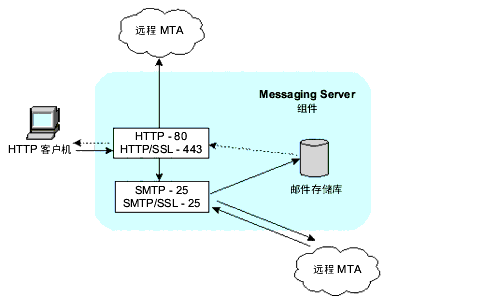

配置 HTTP 服务
POP 和 IMAP 客户机可将邮件直接发送给 iPlanet Messaging Server MTA 进行路由选择或传递。而 HTTP 客户机则将邮件发送到一个专用的 web 服务器,该服务器是 iPlanet Messaging Server 的组成部分。HTTP 服务随后将邮件发送到本地 MTA 或远程 MTA 进行路由转换或传递,如图 3-1 所示。
图 3-1 HTTP 服务组件
HTTP 的许多配置参数与 POP 和 IMAP 服务使用的参数相似。这些参数包括连接设置参数和进程设置参数。本章将介绍一些较常用的 HTTP 服务选项。详细列表请见 iPlanet Messaging Server Reference Manual。有关详细信息,还可参见:
有些参数是特别针对 HTTP 服务的,其中包括邮件设置参数和 MTA 设置参数。
邮件设置 当 HTTP 客户构建一个带附件的邮件时,该附件被上载到服务器并保存在一个文件中。在邮件被发送到 MTA 进行路由选择或传递之前,HTTP 服务将检索附件并构建邮件。您可接受默认的附件假脱机目录,或指定一个备用目录。还可指定容许的附件大小的最大值。
MTA 设置 在默认状态下,HTTP 服务将外发邮件发送到本地 MTA 进行路由选择或传递。也有可能需要把 HTTP 服务配置成将邮件发送到远程 MTA。例如,当站点是一托管服务且大部分收件人不在本地主机的同一域内时。若需将邮件发送到远程 MTA,则需指定远程主机名以及远程主机的 SMTP 端口号。
