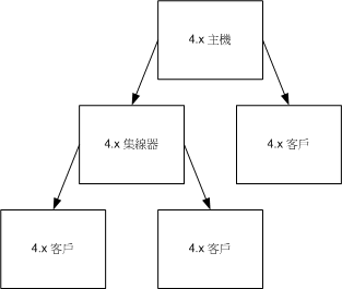

圖 2-1 顯示升級前的 4.x 拓樸。
圖 2-1    現有的 4.x 拓樸範例
現有的 4.x 拓樸範例

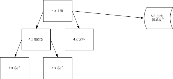

圖 2-2 顯示加入 5.2 主機,該主機是作為 4.x 主機的繼承客戶。
圖 2-2    具有額外新伺服器的 4.x 拓樸範例
具有額外新伺服器的 4.x 拓樸範例

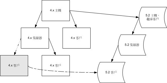

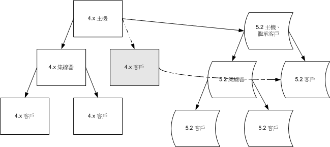

圖 2-3 顯示取代 4.x 分支的第一個步驟。
請注意,在升級期間整個分支會停止接收複寫更新。此中斷在上游 4.x 客戶因升級而停止時開始,並在您重新啟動 4.x 客戶後結束。
如指令中所提及,如果用戶端需要可用的最新更新,則您可以選擇將用戶端的要求導向其他分支上的客戶。
圖 2-3    在升級期間的 4.x 分支範例 - 步驟 1
在升級期間的 4.x 分支範例

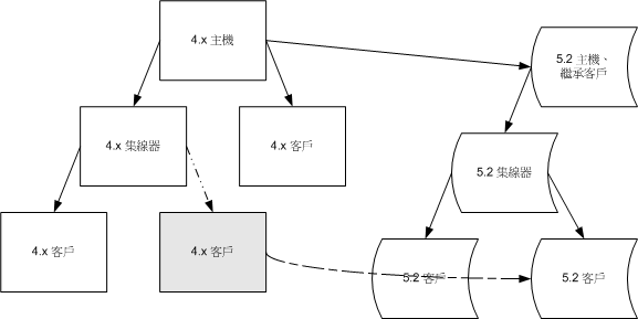

圖 2-4 顯示下一步驟以取代 4.x 分支。
圖 2-4    在升級期間的 4.x 分支範例 - 步驟 2

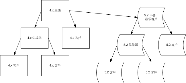

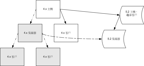

圖 2-5 顯示下一步驟以取代 4.x 分支。
圖 2-5    在升級期間的 4.x 分支範例 - 步驟 3

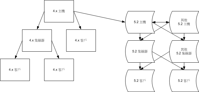

圖 2-7 顯示並列的兩個拓樸。
圖 2-7    在升級期間的 4.x 和 5.2 拓樸範例

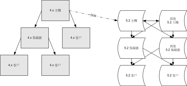

圖 2-8 顯示在新的拓樸中加入主機、集線器和其他複寫協議。
圖 2-8    將伺服器加入 5.2 拓樸
將伺服器加入 5.2 拓樸
在完成升級程序後,您也可以加入其他的伺服器。
圖 2-9 顯示從舊 4.x 主機中到新的 5.2 主機所移除的複寫協議。
圖 2-9    移除複寫協議
移除複寫協議

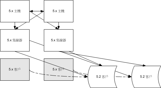

第一個步驟涉及到升級的客戶。圖 2-12 顯示產生的拓樸。
圖 2-12    5.x 客戶升級步驟範例
5.x 客戶升級步驟範例

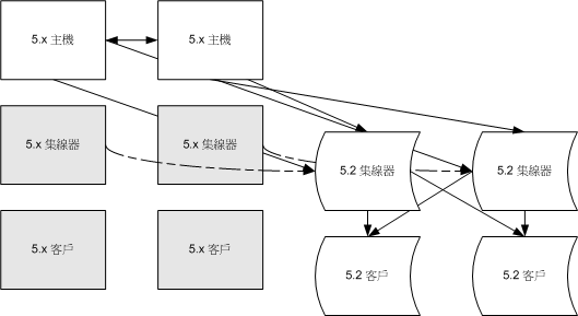

下一個步驟則會涉及到升級的集線器。圖 2-13 顯示結果。
圖 2-13    5.x 集線器升級步驟範例
5.x 集線器升級步驟範例

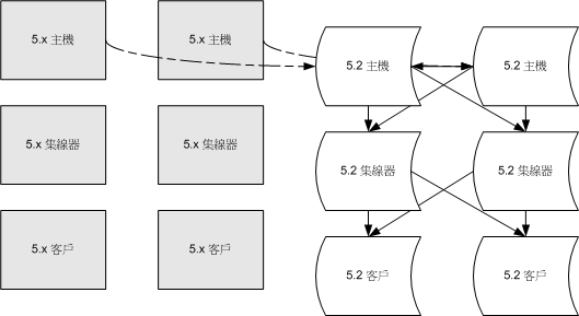

下一個步驟涉及到升級的主機。圖 2-14 顯示結果。
圖 2-14    5.x 主機升級範例 - 步驟 3
5.x 主機升級範例 - 步驟 3
