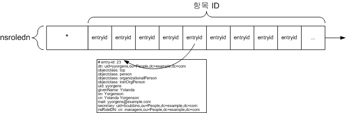

실제 색인
그림 7-1은 nsRoleDN 속성에 대한 실재 색인으로, 단순히 nsRoleDN 속성이 있는 모든 데이터베이스 항목이 포함되어 있을 뿐이지만 이 색인이 어떻게 속성 값과 별개로 작동하는지 보여줍니다. 각 속성 값은 *와 일치 합니다.
그림 7-1    실재 색인의 예
적절한 캐시를 사용하면 적중률을 증가시킬 수 있습니다.
그림과 같이 Directory Server는 entryid 속성 값을 사용하여 빠른 검색을 허용하는 항목 참조를 저장할 수 있습니다. Directory Server는 실제로 dbinstance_id2entry.db3 색인 파일을 사용하여 항목을 검색합니다. 여기서 dbinstance는 "색인"에 설명된 데이터베이스 식별자에 따라 달라집니다.
Directory Server는 있음 유형으로 색인화된 속성이 포함된 항목의 업데이트 요청을 받으면 클라이언트 응용 프로그램에 업데이트 확인 메시지를 반환하기 전에 색인에서 해당 항목을 제거할지 여부를 결정한 다음 필요한 항목을 모두 수정해야 합니다.
실재 색인에 다수의 항목이 유지관리되는 경우도 있지만 실재 색인으로 인한 손실은 일반적으로 다른 색인 유형보다 적습니다.

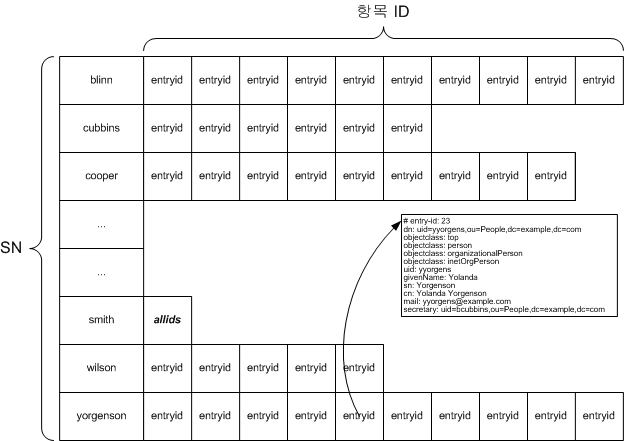

동일 색인
그림 7-2는 SN(성) 속성의 동일 색인으로, 이 색인이 SN 속성 값별로 해당 값을 가진 항목 목록을 유지관리하는 방법을 보여줍니다.
그림 7-2    동일 색인의 예
Directory Server는 동일 유형으로 색인화된 속성이 있는 항목의 업데이트 요청을 받으면 클라이언트 응용 프로그램에 업데이트 확인 메시지를 반환하기 전에 색인에서 해당 항목을 제거할지 여부와 색인에서 목록을 추가하거나 제거할지 여부를 결정한 다음 필요한 항목을 모두 수정해야 합니다.
예를 들어, 동일 색인은 일반적으로 하위 문자열 색인보다 손실이 적지만 공간 사용 면에서 실재 색인보다 손실이 큽니다. 하지만 메시징 서버와 같은 일부 클라이언트 응용 프로그램은 최상의 검색 성능을 위해 동일 색인을 사용합니다. 사진이나 암호화된 암호와 같은 큰 이진 속성에 대해서는 동일 색인을 사용하지 마십시오.

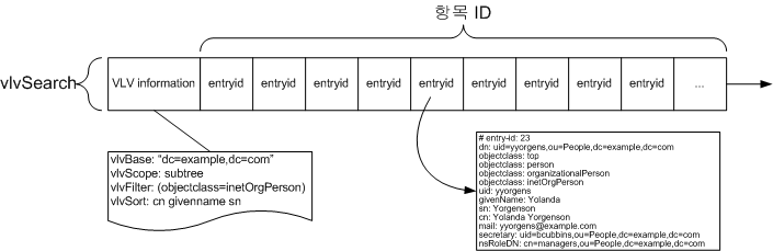

찾아보기(가상 목록 보기) 색인
그림 7-4는 가상 목록 보기용 찾아보기 색인으로, 가상 목록 보기 정보인 vlvBase, vlvScope, vlvFilter 및 vlvSort 속성 값에 의해 찾아보기 색인이 어떻게 영향을 받는지 보여줍니다. 이 색인 유형의 항목 ID는 vlvSort를 기준으로 정렬됩니다.
그림 7-4    찾아보기 색인의 예
Directory Server는 vlvFilter 값에 일치하는 항목의 업데이트 요청을 받으면 클라이언트 응용 프로그램에 업데이트 확인 메시지를 반환하기 전에 색인에서 해당 항목을 제거할지 여부와 목록에서 올바른 항목 위치를 결정한 다음 필요한 항목을 모두 수정해야 합니다.

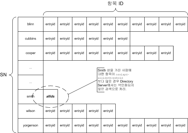

색인 목록 길이 제한
급성장하는 대규모 디렉토리 배포 시에는 색인화가 특정 색인 키에 대한 한계효용 체감점에 도달할 수 있습니다. 한계효용 체감점에 도달하면 특정 키와 관련된 목록이 너무 길어져 때때로 해당 키에서 후보 항목을 찾는 색인화되지 않은 검색을 수행하는 것보다 이 목록을 유지관리함으로써 발생하는 손실이 더 큽니다. 예를 들어, 성 속성에 대해 동일 유형으로 색인화된 큰 전화 번호부 응용 프로그램을 가정해 보십시오. 전화 번호부에 Smiths라는 이름이 너무 많아서 Smiths에 대해 색인을 유지관리하는 손실이 조회 이점보다 크다고 가정합니다. 이때 Directory Server는 Smith 성의 색인화를 중지해야 합니다. 하지만 다른 성의 색인화는 Directory Server에서 계속되어야 합니다.
Directory Server에는 이 작업을 처리하기 위한 메커니즘이 있습니다. 구성 속성을 임계값으로 설정하십시오. 특정 키에 대한 목록의 항목 수가 설정된 값에 도달하면 Directory Server는 해당 키에 대한 후보 항목을 찾기 위해 색인화되지 않은 검색을 수행하도록 지정하는 토큰으로 키 목록을 바꿉니다. 이 값은 검색 중에 확인되는 최대 후보 항목 수보다 약간 작으며 표 9-1에 설명된 것처럼 nsslapd-lookthroughlimit를 사용하여 설정됩니다.
이 메커니즘은 전역 임계값(cn=config,cn=ldbm database,cn=plugins,cn=config의 nsslapd-allidsthreshold) 설정에 사용된 구성 속성의 이름을 따서 모든 ID 임계라고 합니다. 현재 이 값은 Directory Server 인스턴스에서 전역으로 사용되며 각 색인에 대해 다르게 설정할 수 없습니다.
그림 7-5는 nsslapd-allidsthreshold보다 많은 수의 Smiths 성에 대한 색인화의 예를 보여줍니다.
그림 7-5    색인 키에 대한 모든 ID 임계에 도달
임계는 색인 테이블에 있는 한 개의 목록에만 영향을 주기 때문에 다른 키 목록은 영향을 받지 않습니다.
