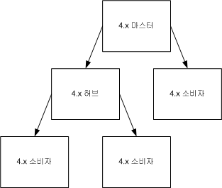

    그림 2-1은 업그레이드 전의 4.x 토폴로지입니다.
    그림 2-1    기존의 4.x 토폴로지 예
    기존의 4.x 토폴로지

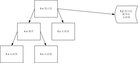

    그림 2-2는 4.x 마스터의 레거시 소비자 기능을 하는 5.2 마스터가 추가된 상태를 보여줍니다.
    그림 2-2    새 서버가 추가된 4.x 토폴로지 예
    새 마스터/레거시 소비자가 추가된 4.x 토폴로지

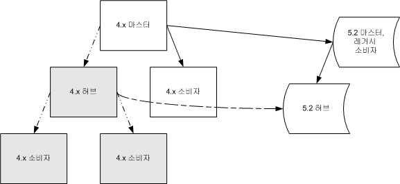

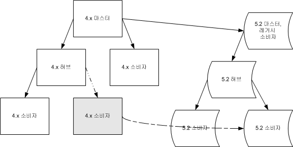

    그림 2-3은 4.x 분기 교체의 첫 단계를 보여줍니다.
    업그레이드하는 동안에는 전체 분기의 복제 업데이트 수신이 중지됩니다. 업데이트 수신은 업스트림 4.x 소비자가 업그레이드를 위해 중지된 때부터 4.x 소비자가 다시 시작될 때까지 중단됩니다.
    지침에 설명된 것처럼 클라이언트에 최신 업데이트가 필요하면 클라이언트 요청을 다른 분기의 소비자로 보내도록 선택할 수 있습니다.
    그림 2-3    업그레이드 중의 4.x 분기 예 - 1단계
    업그레이드 첫 단계의 4.x 분기
    그림 2-4는 4.x 분기 교체의 다음 단계를 보여줍니다.
    그림 2-4    업그레이드 중의 4.x 분기 예 - 2단계
    업그레이드 중의 4.x 분기

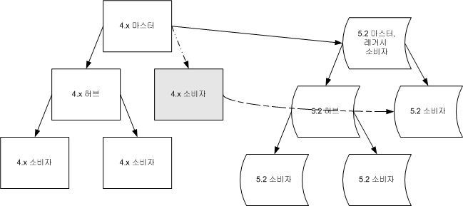

    그림 2-5는 4.x 분기 교체의 다음 단계를 보여줍니다.
    그림 2-5    업그레이드 중의 4.x 분기 예 - 3단계
    업그레이드 중의 4.x 분기

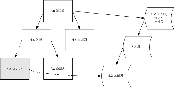

    그림 2-6은 다른 4.x 분기로 교체된 상태를 보여줍니다.
    그림 2-6    업그레이드 중의 4.x 분기 예 - 다음 분기
    다른 4.x 분기에서 업그레이드가 계속됩니다.

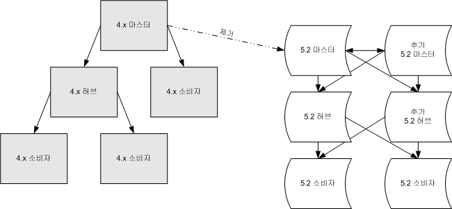

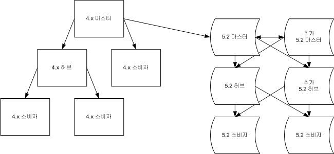

    그림 2-7은 두 토폴로지를 나란히 보여줍니다.
    그림 2-7    업그레이드 중의 4.x 및 5.2 토폴로지 예
    완전히 업그레이드된 4.x 토폴로지
    그림 2-8은 새 토폴로지에 마스터, 허브 및 새로운 복제 계약이 추가된 상태를 보여줍니다.
    그림 2-8    5.2 토폴로지에 서버 추가
    새 서버가 추가되었습니다.
    업그레이드 프로세스를 완료한 후 새 서버를 추가할 수도 있습니다.
    그림 2-9는 이전 4.x 마스터로부터 새 5.2 마스터로의 복제 계약이 제거된 상태를 보여줍니다.
    그림 2-9    복제 계약 제거
    두 토폴로지의 분리
    클라이언트 요청을 리디렉션하고 복제 계약을 제거한 후에는 4.x 서버를 비활성화할 수 있습니다.

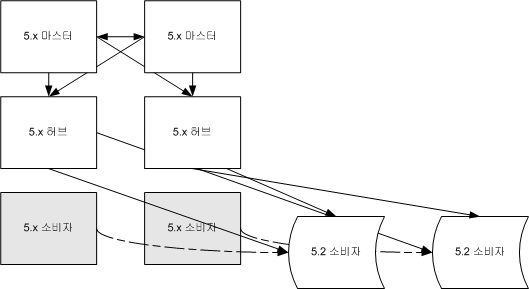

    첫 단계에서는 소비자를 업그레이드합니다. 그림 2-12는 완성된 토폴로지입니다.
    그림 2-12    5.x 소비자 업그레이드 단계 예
    5.x 소비자가 첫 번째로 업그레이드됩니다.

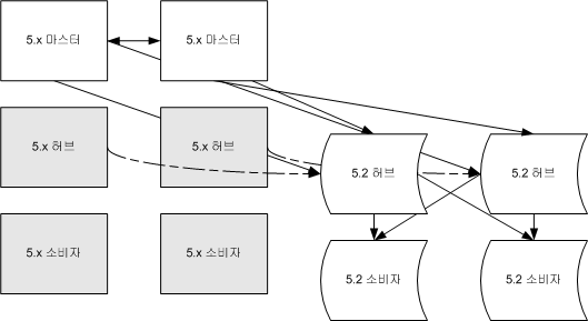

    다음 단계에서는 허브를 업그레이드합니다. 그림 2-13은 완성된 토폴로지입니다.
    그림 2-13    5.x 허브 업그레이드 단계 예
    5.x 허브가 두 번째로 업그레이드됩니다.

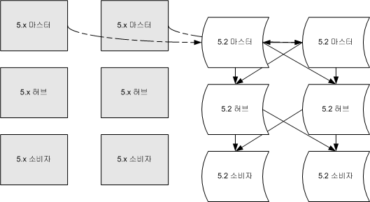

    그림 2-15는 업그레이드 후의 5.2 토폴로지입니다. 이제 이전 토폴로지의 서버를 삭제할 수 있으며 5.2 토폴로지에 새 서버가 추가되었습니다.
    그림 2-15    업그레이드 후의 5.2 토폴로지 예
    새 토폴로지가 이전 토폴로지를 교체합니다.
    이제 클라이언트 요청이 5.2 토폴로지로 보내집니다.
