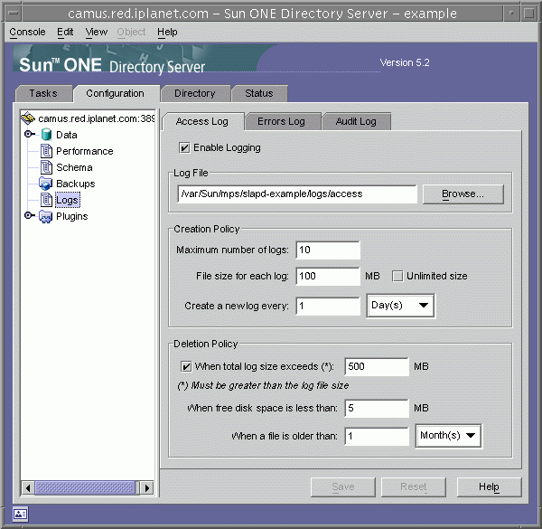

配置访问日志
可以通过对许多设置进行配置来定制访问日志,包括目录存储访问日志的位置以及存储创建和删除策略的位置。
还可以禁用目录的访问日志记录。之所以这样做是因为访问日志的增长速度很快(对目录每访问 2,000 次将导致访问日志大约增加 1 MB)。但是,关闭访问日志记录之前,请仔细查看该访问日志是否提供了有益的疑难解答信息。
要配置目录的访问日志,请执行以下操作:
  1. 在 Directory Server 控制台的顶级“配置”标签上,选择“日志”图标,然后在右侧面板中选择“访问日志”标签。
  2. 此标签包含访问日志的配置设置,如下图所示:
图 12-2    日志文件轮换和删除的配置面板
  1. 要启用访问日志记录,请选中“启用日志记录”复选框。
  2. 如果不希望目录维护访问日志,请清除该复选框。
    默认情况下,访问日志记录处于启用状态。
  3. 在“日志文件”字段中,输入希望该目录用于存储访问日志的完整路径和文件名。默认文件为:
  4. ServerRoot/slapd-serverID/logs/access
  5. 设置日志的最大数量、日志大小和存档周期。
  6. 有关这些参数的信息,请参阅“定义日志文件轮换策略”。
  7. 设置组合的存档日志的最大值、可用磁盘空间的最小值以及日志文件的最大存留期。
  8. 有关这些参数的信息,请参阅“定义日志文件删除策略”。
  9. 完成更改之后,请单击“保存”。

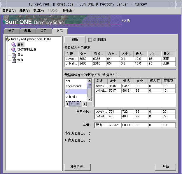

  13. 在左侧状态树中单击“后缀”节点。该面板显示有关每个后缀的数据库缓存中条目缓存和索引使用率的监视信息,如下图所示。
图 12-3    后缀监视面板
设置刷新模式(如果需要)。单击面板底部的“显示后缀”,选择要在表中列出的后缀。
  • 第一个表格显示有关每个条目缓存的以下信息。
  • 表 12-4    条目缓存使用率
    列标头
    说明
    后缀
    后缀的基准 DN。
    命中次数
    从缓存(而非磁盘)读取的条目数。
    尝试次数
    从缓存请求的条目数。
    命中率 (%)
    命中次数与尝试次数的比率(以百分比表示)。
    大小 (MB)
    来自给定后缀的条目缓存内容的当前大小。
    最大大小 (MB)
    当前配置中缓存的最大大小。
    大小(条目)
    来自给定后缀的缓存中条目的当前数目。
    最大大小(条目)
    当前配置中缓存条目的最大数目。
    以下表格显示对每个后缀的数据库缓存的访问。
  • 第一个表格显示通过配置的索引对数据库缓存的访问。从属性名称列表中,选择要查看其索引统计信息的某一属性。该表将仅显示所选属性已在其中索引的后缀的数据。
  • “条目访问”表格显示对检索条目的数据库缓存的访问。
  • 最后一个表格中的“总量”显示对所有数据库缓存的所有组合访问。
  • 所有三个表格都具有以下列:
    表 12-5    对数据库缓存的访问
    列标头
    说明
    后缀
    后缀的基准 DN。
    命中次数
    通过索引读取的条目数。
    尝试次数
    通过索引请求的条目数。
    命中率 (%)
    读入页
    从磁盘读入后缀缓存的页数。
    写出页
    从缓存写回磁盘的页数。每当一个读写页经过修改后而从缓存中被删除以便为新页面留出空间时,就有一个后缀页被写入磁盘。
  • 在表格的下面,以下页退出是所有数据库缓存的累积数。从缓存退出的页必须写入磁盘,这样可能会影响服务器性能。退出的页数越少,则性能越好:
    • 读写页面退出 - 表示为给新页腾出空间而从缓存退出的读写页数。此值不同于写出的页数,因为这些页是未经修改而退出的读写页。
    • 只读页面退出 - 表示为给新页腾出空间而从缓存退出的只读页数。
  • 如果适用,请在左侧状态树中单击“已链接的后缀”节点。该面板显示有关访问在目录中配置的链接后缀的信息。设置刷新模式(如果需要)。
  • 在列表中选择已链接后缀的 DN 以查看其统计信息。右侧的列表列出了所有在已链接后缀上执行的不同操作的计数。
