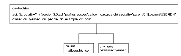

userattr 키워드를 사용하여 바인드에 사용된 항목을 대상 항목과 연결하면 ACI는 지정된 대상에만 적용되고 하위 항목에는 적용되지 않습니다. ACI의 응용을 대상 항목보다 몇 수준 아래까지 확장하려는 경우 parent 키워드를 사용하고 ACI를 상속할 대상 아래의 수준 수를 지정합니다.
userattr 키워드를 parent 키워드와 함께 사용하는 구문은 다음과 같습니다.
userattr = "parent[inheritance_level].attribute#bindType"
조건:
  • inheritance_level은 ACI를 상속할 대상 아래의 수준 수를 나타내는 쉼표로 구분된 목록입니다. 대상 항목 아래에 5개 수준[0,1,2,3,4]을 포함할 수 있으며 제로(0)는 대상 항목을 나타냅니다.
  • attribute는 userattr 키워드나 groupattr 키워드로 지정되는 대상 속성입니다.
  • bindType은 USERDN이나 GROUPDN입니다. LDAPURL과 ROLEDN 바인드 유형에는 상속 기능이 지원되지 않습니다.
예를 들면 다음과 같습니다.
userattr = "parent[0,1].manager#USERDN"
바인드 DN이 대상 항목의 manager 속성과 일치하면 이 바인드 규칙은 참이 됩니다. 바인드 규칙이 참으로 평가될 때 부여된 권한은 대상 항목 및 바로 아래의 모든 항목에 적용됩니다.
userattr 상속을 사용한 예
아래 그림의 예제에서는 bjensen 사용자가 cn=Profiles 항목 및 cn=mail과 cn=news가 포함된 첫 수준의 자식 항목을 읽고 검색할 수 있으므로 자신의 우편 및 뉴스 ID 검색이 허용됨을 나타냅니다.
그림 6-1    상속 기능과 함께 userattr 키워드 사용
이 예제에서 상속을 사용하지 않은 경우 동일한 결과를 얻으려면 다음 중 하나를 수행해야 합니다.
  • 디렉토리의 cn=Profiles, cn=mail 및 cn=news 항목에 bjensen 사용자에 대해 읽기 및 검색 액세스 권한을 명시적으로 설정합니다.
  • bjensen 값을 가진 owner 속성을 cn=mail 및 cn=news 항목에 추가한 다음 cn=mail 및 cn=news 항목에 아래 ACI를 추가합니다.
  • aci: (targetattr="*") (version 3.0; acl "profiles access"; allow
     (read,search) userattr="owner#USERDN";)

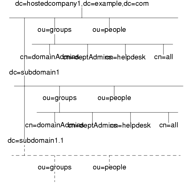

    예제를 통해 살펴보면 매크로 ACI의 이점과 작동 방식을 명확히 이해할 수 있습니다. 그림 6-4에서는 매크로 ACI를 사용하여 효과적으로 전체 ACI 수를 줄일 수 있는 디렉토리 트리를 보여줍니다.
    이 그림에서는 하위 도메인의 반복 패턴이 동일한 트리 구조(ou=groups, ou=people)를 갖습니다. example.com 디렉토리 트리에 dc=hostedCompany2,dc=example,dc=com 및 dc=hostedCompany3,dc=example,dc=com 접미사가 저장되기 때문에 이 패턴은 트리 전체에도 반복됩니다.
    디렉토리 트리에 적용되는 ACI에도 반복 패턴이 있습니다. 예를 들어 dc=hostedCompany1,dc=example,dc=com 노드에는 아래 ACI가 있습니다
    aci: (targetattr="*")(targetfilter=(objectClass=nsManagedDomain))
     (version 3.0; acl "Domain access"; allow (read,search) groupdn=
     "ldap:///cn=DomainAdmins,ou=Groups,dc=hostedCompany1,dc=example,
     dc=com";)
    이 ACI는 DomainAdmins 그룹에 dc=hostedCompany1,dc=example,dc=com 트리의 모든 항목에 대한 읽기 및 검색 권한을 부여합니다.
    그림 6-4    매크로 ACI의 디렉토리 트리 예
