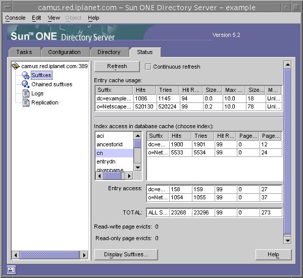

  1. 왼쪽 상태 트리에서 "접미사" 노드를 누릅니다. 아래 그림과 같이 이 패널에는 각 접미사 데이터베이스 캐시의 색인 사용 및 항목 캐시에 대한 모니터 정보가 표시됩니다.
그림 12-3    접미사 모니터 패널
원할 경우 갱신 모드를 설정합니다. 패널 아래쪽에 있는 "접미사 표시"를 눌러 테이블에 표시할 접미사를 선택합니다.
  • 첫 번째 테이블에는 각 항목 캐시에 대한 다음과 같은 정보가 표시됩니다.
  • 표 12-4    항목 캐시 사용
    열 머리글
    설명
    접미사
    접미사의 기본 DN
    적중
    디스크가 아닌 캐시로부터 읽은 항목 수
    시도
    캐시로부터 요청된 항목 수
    적중률(%)
    시도에 대한 적중률(백분율)
    크기(MB)
    지정된 접미사에서 읽은 항목 캐시 내용의 현재 크기
    최대 크기(MB)
    현재 구성의 최대 캐시 크기
    크기(항목)
    지정된 접미사에서 읽은 현재 캐시 항목 수
    최대 크기(항목)
    현재 구성의 최대 캐시 항목 수
    다음 테이블에서는 각 접미사의 데이터베이스 캐시에 대한 액세스를 보여줍니다.
  • 첫 번째 테이블은 구성된 색인을 통한 데이터베이스 캐시 액세스를 보여줍니다. 속성 이름 목록에서 색인 통계를 보려는 속성을 선택합니다. 선택한 속성이 색인화되어 있는 접미사의 데이터만 테이블에 표시됩니다.
  • 항목 액세스 테이블은 항목 검색을 위한 데이터베이스 캐시 액세스를 보여줍니다.
  • 마지막 테이블의 "전체"는 모든 데이터베이스 캐시에 대한 전체 액세스를 보여줍니다.
  • 세 테이블에는 모두 다음과 같은 열이 있습니다.
    표 12-5    데이터베이스 캐시 액세스
    열 머리글
    설명
    접미사
    접미사의 기본 DN
    적중
    색인을 통해 읽은 항목 수
    시도
    색인을 통해 요청된 항목 수
    적중률(%)
    시도에 대한 적중률(백분율)
    읽은 페이지
    디스크에서 접미사 캐시로 읽어온 페이지 수
    기록한 페이지
    캐시에서 디스크로 다시 기록한 페이지 수. 읽기-쓰기 페이지를 수정한 후에 새 페이지 공간을 확보하기 위해 캐시에서 제거하면 접미사 페이지가 디스크에 기록됩니다.
    • 테이블 아래에 있는 다음과 같은 페이지 제거는 모든 데이터베이스 캐시에 누적됩니다. 캐시에서 제거된 페이지는 디스크에 기록해야 하므로 서버 성능에 영향을 줄 수 있습니다. 페이지 제거 수가 작을수록 더 바람직합니다.
      • 읽기/쓰기 페이지 제거 - 새 페이지 공간을 확보하기 위해 캐시에서 제거된 읽기/쓰기 페이지 수를 표시합니다. 수정되지 않은 제거된 읽기/쓰기 페이지라는 점에서 이 값은 "기록한 페이지"와 다릅니다.
      • 읽기 전용 페이지 제거 - 새 페이지 공간을 확보하기 위해 캐시에서 제거된 읽기 전용 페이지 수를 표시합니다.
    • 필요한 경우 왼쪽 상태 트리에서 "연결 접미사" 노드를 누릅니다. 이 패널에는 디렉토리에 구성된 연결 접미사에 대한 액세스 정보가 표시됩니다. 원할 경우 갱신 모드를 설정합니다.
    • 목록에서 연결 접미사 DN을 선택하면 해당 상태를 볼 수 있습니다. 오른쪽 테이블에는 이 연결 접미사에 대해 수행된 모든 작업 횟수가 표시됩니다.
