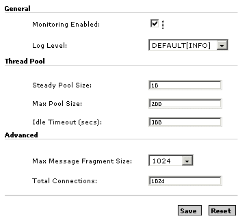

執行一般 ORB 配置
使用管理介面,可以啟用監視、設定日誌層級、配置執行緒儲存區的儲存區設定。若要執行一般 ORB 配置,請執行以下工作:
  1. 在管理介面左窗格中,展開您要為其配置 ORB 設定的 Sun ONE Application Server 實例。
  2. 按一下 [ORB] 標籤。將在管理介面右窗格中看到圖「一般 ORB 配置」:
此圖顯示了 ORB 配置的一般配置參數,其中包括啟用監視、設定日誌層級、儲存區設定與進階配置等方面。
一般 ORB 配置
  1. 在此視窗的 [General] 區段內,可以對 ORB 啟用監視,並設定日誌層級。
    1. 若要啟用 ORB 監視,請標示 [Monitoring Enabled] 核取方塊。
    2. 從 [Log Level] 下拉式清單中,選擇您要的日誌層級。此伺服器的預設日誌層級通常設定為 INFO。ORB 的預設層級將使用此伺服器的預設值。因此,日誌層級將在下拉式清單中顯示為 [Default (INFO)]。
    3. 提供了日誌層級,記錄一系列嚴重級別的訊息 (從「FINEST」至「FATAL」)。設定日誌層級可讓您選取顯示在日誌中的訊息之細緻程度。「WARNING」的細緻程度將顯示「WARNING」、「ALERT」、「SEVERE」與「FATAL」訊息。通常,必須在伺服器層級設定細緻程度,但是可以使用此設定來控制 Sun ONE Application Server ORB 中顯示的訊息。
  2. 在此視窗的 [Thread Pool] 區段中,可以指定 ORB 使用的請求執行緒之儲存區設定。
  3. 請求執行緒處理使用者對應用程式組件的請求。Sun ONE Application Server 收到請求時,會將此請求指定給執行緒儲存區中的可用執行緒。執行緒會執行用戶端請求,並傳回結果。例如,如果請求需要使用目前被佔用的系統資源,則此執行緒將等待,直至此資源可用時,才允許請求使用此資源。
    可以指定最小與最大數目的執行緒,用於處理應用程式的請求。可以在這兩個值之間,動態調整執行緒儲存區。您指定的最小執行緒儲存區大小向 ORB 表明,在處理應用程式請求時至少分配的執行緒數目。此數目可以增加到您指定的最大執行緒儲存區大小。
    增加程序可用的執行緒數目,可讓程序同時回應更多的應用程式請求。
    1. 在 [Steady Pool Size] 欄位中,指定儲存區中執行緒的最小數目。同時,儲存區將縮小至執行緒閒置 (在 [Idle Timeout] (以秒表示) 欄位中指定的閒置時間) 之後的這一數目。
    2. 在 [Max Pool Size] 欄位中,指定執行緒儲存區可以增加到的最大執行緒數目。
    3. 在 [Idle Timeout] (以秒表示) 欄位中,指定要清除的執行緒儲存區中閒置執行緒之逾時。
  4. 在此視窗的 [Advanced] 區段中,可以配置 ORB 的進階選項,如下所示:
    1. 在 [Max Message Fragment Size] 欄位中,指定最大的 GIOP 1.2 訊息大小,以便支援分段程序。預設分段大小為 1024。
    2. 在 [Total Connections] 欄位中,指定 ORB 伺服器程序允許的進來遠端 IIOP 連接的最大數目。
  5. 按一下 [Save],以儲存您的設定。如果您要復原至先前設定而不儲存最近變更,請按一下 [Revert]。

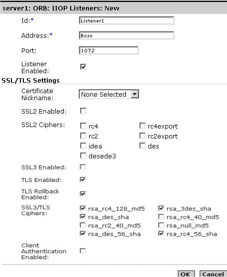

配置 ORB 的 IIOP 偵聽程式
每個新的 Sun ONE Application Server 實例均具有預設 ORB 配置,其中包括預先配置的 IIOP 偵聽程式。IIOP 偵聽程式是偵聽套接字 (偵聽指定的連接埠,並接受基於 CORBA 的用戶端應用程式進來的連接)。您可以為單一 Sun ONE Application Server 實例配置任意數目的 IIOP 偵聽程式。
若要建立新的 IIOP 偵聽程式或配置 IIOP 偵聽程式特性,請執行以下工作:
  1. 在管理介面左窗格中,展開您要為其配置 ORB 特性的 Sun ONE Application Server 實例。
  2. 按一下 [ORB],並開啟其下方的 [IIOP Listener] 標籤。您將看到已為 Sun ONE Application Server 特定實例配置的所有 IIOP 偵聽程式之清單。
  3. 若要建立新的 IIOP 偵聽程式,請按一下 [New] (如果正在編輯現有的 IIOP 偵聽程式,只要開啟此偵聽程式,然後執行以下步驟中列示的工作即可)。按一下 [New] 或開啟現有的 IIOP 偵聽程式時,將看到圖「建立新的 IIOP 偵聽程式」:
   建立新的 IIOP 偵聽程式
此圖顯示了 IIOP 偵聽程式的預設配置參數。
  1. 您可以配置 IIOP 偵聽程式的一般參數,如下所示:
    1. 在 [Id] 文字欄位中,提供識別此偵聽程式的名稱。您可以使用任何識別碼,例如 ORB_Listener1、ORB_Listener2 等。
    2. 在 [Address] 文字欄位中,鍵入已安裝了 Sun ONE Application Server 的機器之位址。您可以用 machinename.domainname 格式指定此機器位址,如給定的範例所示,也可以提供此機器的 IP 位址。
    3. 在 [Port] 文字欄位中,鍵入新的 IIOP 偵聽程式之唯一連接埠號。預設 IIOP 偵聽程式隨附有預設連接埠號。可以變更此連接埠號。但是,在變更此連接埠號之前,請確定您指定的新連接埠號未被任何其他現有的軟體應用程式或程序使用。
    4. 若要啟用此偵聽程式,請標示 [Listener Enabled] 核取方塊。
  2. 在此頁的 [SSL/TLS Settings] 區段中,可以設定 IIOP 偵聽程式的安全性。請核取與安全套接字層 (SSL) 和傳輸層安全性 (TLS) (包括所有密碼) 關聯的適當方塊。您可以選取 SSL2 或 SSL3/TLS 套接字。可以配置偵聽程式的 SSL/TLS 設定,如下所示:
    1. 在 [Certificate Nickname] 欄位中,提供在 SSL 交握過程中,伺服器向用戶端展示的證書小名。必須先前已安裝了證書,才能在此清單中看到此證書小名。
    2. 標示 [SSL2 Enabled] 欄位,為偵聽程式路徑啟用 SSL2 安全性選項。
    3. 選取您要使用的 SSL2 密碼,以提供 SSL2 安全性。針對所需的密碼,標示此核取方塊。必須具有令人信服的原因,才能不使用特定的密碼組,否則應該選取全部密碼。
    4. 標示 [SSL3 Enabled] 欄位,為偵聽程式路徑啟用 SSL3 安全性選項。
    5. 標示 [TLS Enabled] 欄位,以啟用 TLS。必須在尋求存取伺服器的瀏覽器中啟用 TLS。在 Netscape Navigator 6.0 中核取 TLS 與 SSL3。
    6. 標示 [TLS Rollback Enabled] 欄位。為了啟用 TLS 回轉,需要首先啟用 TLS。同時要確定在您啟用此選項時,已停用 SSL3 與 SSL2。在 Microsoft Internet Explorer 5.0 與 5.5 中,使用 [TLS Rollback] 選項。
    7. 選取您要用於 SSL3 與 TLS 的 SSL3/TLS 密碼。僅有已啟用 SSL3 或 TLS 後,才選取這些密碼。必須具有令人信服的原因,才能不使用特定的密碼組,否則應該選取全部密碼。
    8. 標示 [Client Authentication Enabled] 核取方塊,以指出是否啟用了 ORB 偵聽程式連接埠 (執行用戶端認證的 SSL IIOP 連接)。用戶端認證是認證用戶端證書的程序,透過加密確認證書簽名與證書鏈 (直達可信任的 CA 清單中的 CA ) 來實現。
  3. 按一下 [OK],以儲存 IIOP 偵聽程式設定。
  4. 注意
    • 您安裝 Sun ONE Application Server 時,會為預設的伺服器實例建立 IIOP 偵聽程式。預設 IIOP 偵聽程式連接埠的預設連接埠號為 3700。
    • 請注意,每個 IIOP 偵聽程式必須具有一個不同的連接埠號。同時請注意,您在 [Address] 文字欄位中提供的機器位址必須是安裝了 Sun ONE Application Server 的機器之位址。
    • 如需關於偵聽程式路徑的 SSL 設定之更多資訊,以及 Sun ONE Application Server 安全性的其他詳細資訊,請參閱「Sun ONE Application Server Administrator's Guide to Security」。
