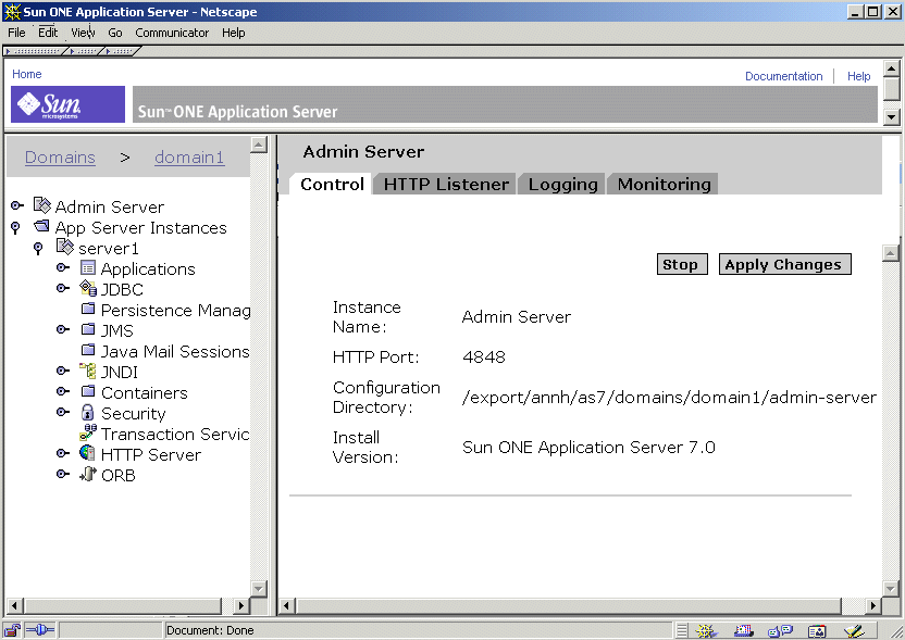

下圖顯示了管理介面。
   Sun ONE Application Server 管理介面
該圖顯示了管理介面。
左窗格中為可以在 Sun ONE Application Server 中進行配置的所有項目之樹檢視。若要使用管理介面,請按一下左窗格中的某個項目。右窗格會顯示與該項目關聯的頁面。
如果窗格內某個項目的旁邊具有開啟/關閉符號,您可以透過按一下開啟/關閉符號,展開該項目來檢視其子項目。如果樹項目尚未展開,則符號的形狀為:
   關閉符號
該圖顯示了處於關閉狀態的開啟/關閉符號。
如果樹項目已經展開,則符號的形狀為:
   開啟符號
該圖顯示了處於開啟狀態的開啟/關閉符號。

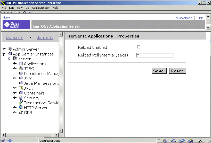

使用標籤
管理介面的某些部分中含有您用於導覽至其他頁面的標籤。這些標籤位於右窗格頂部的一個單獨窗格中。
若要使用標籤,請按一下標籤名稱。某些標籤可以直接將您導向一個頁面,而另一些標籤名稱的下面會出現一個可用頁面清單,供您選擇要檢視的頁面。按一下要檢視的頁面名稱,移往該頁面。
下圖顯示了帶有標籤的管理介面:
   帶有標籤的管理介面
該圖顯示了帶有標籤的管理介面。

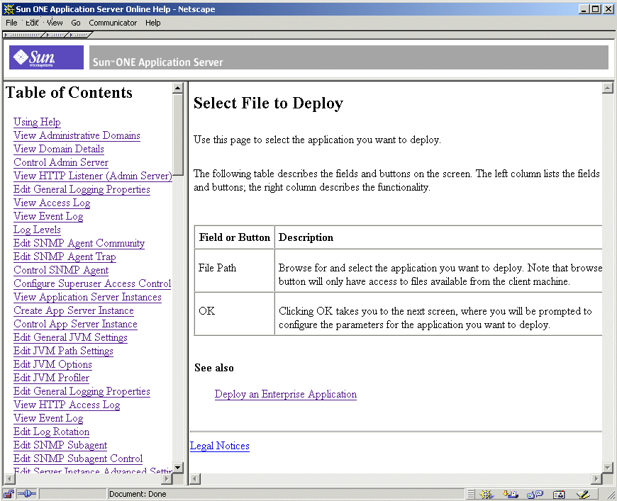

存取線上輔助說明
您可以透過按一下管理介面頂端標題中的 [Help] 按鈕,來存取管理介面內任意頁面的輔助說明。線上輔助說明描述了所存取頁面的用法,並提供有關本頁面欄位內所有輸入內容的資訊。
   線上輔助說明
該圖顯示了線上輔助說明螢幕範例。
您可以在輔助說明視窗中,使用左窗格內的目錄導覽至其他頁面的輔助說明。如需有關使用輔助說明的說明,請參閱線上輔助說明目錄中的第一個主題「Using Help」。
