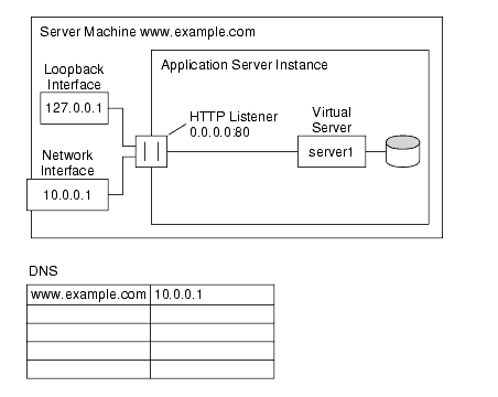

Sun ONE Application Server의 비번들 버전을 설치하면 응용 프로그램 인스턴스에 대한 기본 가상 서버가 만들어집니다. 즉, 기본 응용 프로그램 서버 인스턴스 server1에 대해 server1이라는 가상 서버가 또한 만들어집니다. Solaris 9 번들 버전을 사용하는 경우에는 서버 인스턴스를 만들어야 합니다. 서버 인스턴스를 만들면 이름이 같은 가상 서버가 또한 만들어집니다. 가상 서버는 이렇게 만든 각 추가 응용 프로그램 서버 인스턴스에 대해 만들어집니다. 가상 서버 만들기 및 구성에 대한 자세한 내용은 "가상 서버 만들기 및 구성"을 참조하십시오. 가상 서버 배포에 대한 자세한 내용은 "가상 서버 배포"를 참조하십시오.
가상 서버는 개별 가상 서버에서 사용 가능한 Sun ONE Application Server의 HTTP 기능을 제어합니다. 가상 서버를 여러 개 사용하지 않을 경우에도 응용 프로그램 서버 인스턴스를 사용하여 만든 기본 가상 서버를 구성하여 응용 프로그램 서버 인스턴스에 대한 특정한 등록 정보를 구성합니다.

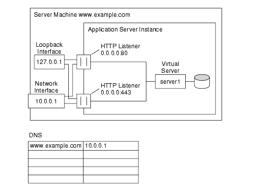

서버와 클라이언트 간 연결은 수신 소켓이라고도 하는 HTTP Listener에서 이루어집니다. 사용자가 만든 각 HTTP Listener에는 IP 주소와 포트 번호, 서버 이름 반환 및 기본 가상 서버가 있습니다. HTTP Listener를 시스템의 해당 포트에 구성된 모든 IP 주소에서 수신하려면 IP 주소에 대해 0.0.0.0, any, ANY 또는 INADDR_ANY를 사용하십시오. HTTP Listener 만들기 및 구성에 대한 자세한 내용은 "HTTP Listener 만들기 및 구성"을 참조하십시오.
Sun ONE Application Server의 비번들 버전을 설치하면, 하나의 HTTP Listener (http-listener-1)가 자동으로 만들어집니다. 이 HTTP Listener는 IP 주소 0.0.0.0과 설치 중에 HTTP 서버 포트 번호로 지정한 포트 번호를 사용합니다. UNIX에서 기본 포트 번호는 루트로 설치하지 않는 경우 80 또는 1024입니다. 기본 HTTP Listener는 삭제할 수 없습니다. 여러 가상 서버를 사용 중인 경우, 모든 가상 서버에 대해 기본 HTTP Listener를 사용하거나 여러 HTTP Listener를 만들 수 있습니다.
Solaris 9 번들형 Sun ONE Application Server를 사용하는 경우, 서버 인스턴스를 만들 때 HTTP Listener가 생성됩니다. 이 HTTP Listener는 IP address 0.0.0.0과 인스턴스를 만들 때 지정한 포트 번호를 갖습니다.
HTTP Listener는 IP 주소와 포트 번호의 조합이므로, 여러 HTTP Listener의 IP 주소는 같고 포트 번호는 다를 수 있습니다 또는 IP 주소는 다르고 포트 번호는 같을 수 있습니다. 예를 들어, HTTP Listener는 1.1.1.1:81 및 1.1.1.1:82가 될 수 있으며, 1.1.1.1:81 및 1.2.3.4:81가 될 수도 있습니다. 이는 시스템이 해당 주소에 모두 응답할 수 있도록 구성된 경우에만 가능합니다. 그러나 한 포트에 지정된 모든 IP 주소에서 수신할 수 있는 0.0.0.0 IP 주소를 사용하는 경우, 특정한 IP 주소와 동일한 포트에서 수신할 수 있는 추가 IP 주소를 HTTP Listener에 설정할 수 없습니다. 예를 들어, 0.0.0.0:80(포트 80에 지정된 모든 IP 주소)을 사용하는 HTTP Listener가 있는 경우 1.2.3.4:80을 사용하는 HTTP Listener는 만들 수 없습니다.
또한 각 HTTP Listener에는 요청에서 지정한 가상 서버에 연결되지 않을 때 해당 요청을 라우팅하는 서버인 기본 가상 서버가 있습니다.
또한 HTTP Listener의 억셉터 스레드(억셉트 스레드라고도 함) 수를 지정합니다. 억셉트 스레드는 연결을 기다리는 스레드입니다. 스레드는 연결을 승인하고 이 연결을 작업자 스레드에서 선택할 수 있도록 대기열에 둡니다. 억셉트 스레드는 충분히 있으면 새로운 요청이 있을 때 항상 사용할 수 있으나 시스템에 많은 부담을 줄 수 있습니다. 기본값은 1이며, 시스템의 CPU당 하나의 억셉트 스레드를 갖는 것이 좋습니다. 성능에 문제가 있는 경우 이 값을 조정할 수 있습니다.
또한 HTTP Listener에 대한 보안의 사용 여부와 사용 중인 보안의 종류(예: SSL 종류 및 암호화 종류)를 지정할 수 있습니다.

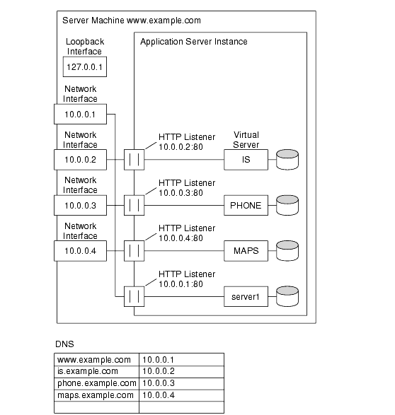

IP 주소 기반 가상 서버
한 컴퓨터에서 여러 IP 주소를 사용하려면 운영 체제를 통해 주소를 매핑하거나 추가 카드를 제공해야 합니다. 운영 체제를 통해 여러 IP 주소를 설정하려면 네트워크 제어판(Windows의 경우) 또는 ifconfig 유틸리티(UNIX의 경우)를 사용하십시오. ifconfig의 사용 방법은 플랫폼에 따라 다양합니다. 자세한 내용은 운영 체제 설명서를 참조하십시오.
특정한 IP 주소에서 수신하는 HTTP Listener를 만들어 IP 주소 기반 가상 서버를 만듭니다. 그런 다음 가상 서버(HTTP Listener에 대한 기본 가상 서버)를 연결합니다. 가상 서버 배포 방법에 대한 자세한 내용은 "가상 서버 배포"를 참조하십시오.

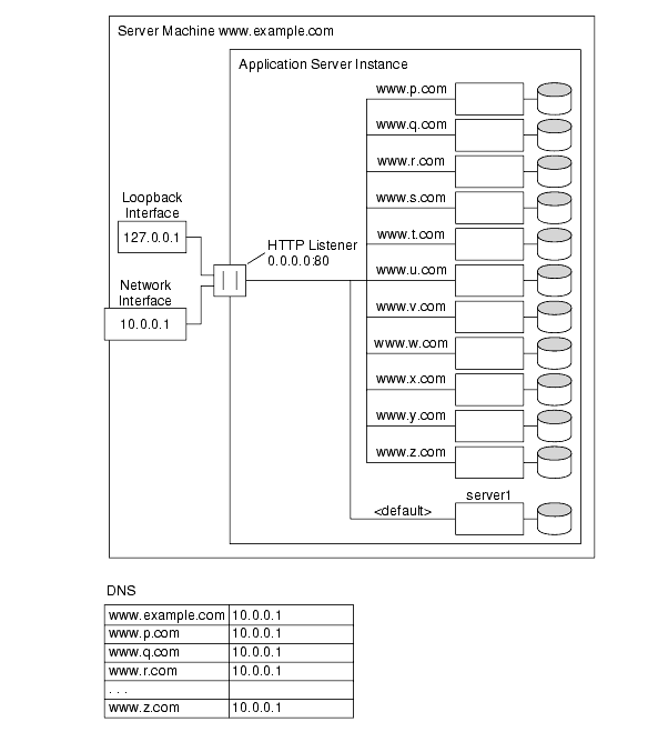

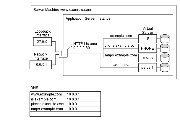

URL 호스트 기반 가상 서버
가상 서버에 고유한 URL 호스트를 지정하여 URL 호스트 기반 가상 서버를 설정할 수 있습니다. 호스트 요청 헤더의 내용을 보면 올바른 가상 서버를 알 수 있습니다.
예를 들어, 고객 (aaa, bbb 및 ccc)에 대한 가상 서버를 설정하여 각 고객이 개별 도메인 이름을 가질 수 있도록 하려면, 먼저 DNS를 구성하여 각 고객의 URL (www.aaa.com, www.bbb.com, www.ccc.com)이 사용 중인 HTTP Listener의 IP 주소를 인식하도록 해야 합니다. 그런 다음 각 가상 서버에 대한 URL 호스트를 정확하게 설정합니다(예: www.aaa.com). /etc/hosts 파일의 IP 주소에 호스트를 매핑해야 합니다.
HTTP Listener에 연결된 이러한 URL 호스트 기반 가상 서버의 수에는 제한이 없습니다.
URL 호스트 기반 가상 서버에서는 호스트 요청 헤더를 사용하여 사용자가 정확한 페이지를 찾을 수 있도록 하므로, 일부 클라이언트 소프트웨어는 이 서버에서 작동하지 않습니다. HTTP Host 헤더를 지원하지 않는 이전의 클라이언트 소프트웨어는 작동하지 않습니다. 이러한 클라이언트는 HTTP Listener에 대한 기본 가상 서버를 수신합니다.

예 1: 기본 구성
기본 구성에는 응용 프로그램 서버 인스턴스가 하나 있습니다. 이 응용 프로그램 서버 인스턴스에는 포트 80, 1024 또는 컴퓨터에 구성된 IP 주소에서 사용자가 선택한 포트를 수신하는 HTTP Listener가 하나만 있습니다.
로컬 네트워크의 일부 메커니즘에서는 컴퓨터에 구성된 각 주소에 대해 이름과 주소가 매핑합니다. 다음 예에서 컴퓨터는 두 개의 네트워크 인터페이스를 갖습니다. 하나는 주소 127.0.0.1의 루프백 인터페이스(네트워크 카드가 없어도 존재하는 인터페이스)이고 다른 하나는 주소 10.0.0.1의 이더넷 인터페이스입니다.
example.com이 DNS를 통해 10.0.0.1에 매핑합니다. HTTP Listener는 해당 시스템에 구성된 한 주소의 포트 80에서 수신하도록 구성됩니다("0.0.0.0:80").
기본 구성에 IP 주소 기반 가상 서버가 없으므로 HTTP Listener만이 기본 구성입니다. 모든 연결은 가상 서버 server1을 통합니다.
   기본 구성
이 그림은 응용 프로그램 서버 인스턴스의 기본 가상 서버 구성을 보여줍니다. 하나의 HTTP Listener와 하나의 가상 서버만 있습니다.
이 구성에서 가상 서버 VS1에 의해 다음 항목과 서버가 연결됩니다.
  • http://127.0.0.1/ (example.com에서 시작)
  • http://localhost/ (example.com에서 시작)
  • http://example.com/
  • http://10.0.0.1/
전통적인 HTTP 서버 사용 시 이 구성을 사용합니다. 추가 가상 서버나 HTTP Listener가 필요 없습니다. server1에 대한 설정을 변경하여 서버 설정을 구성하십시오.
예 2: 보안 서버
기본 구성에 SSL을 사용하려면 HTTP Listener를 보안 모드로 간단히 변경하면 됩니다.
또한 0.0.0.0:443으로 구성된 새 보안 HTTP Listener를 추가하고 server1을 새 HTTP Listener에 연결할 수도 있습니다. 이제 가상 서버에서는 HTTP Listener를 갖게 되는데, 하나는 보안 HTTP Listener를 사용하며 다른 하나는 그렇지 않습니다. 이제 서버에서는 SSL이 있거나 없는 상태로 동일한 내용을 제공합니다. 즉, http://example.com/과 https://example.com/은 동일한 내용을 제공합니다.
   보안 서버
이 그림은 두 개의 HTTP Listener (보안 HTTP Listener와 비보안 HTTP Listener 각각 한 개씩)와 한 개의 가상 서버를 사용하는 서버 인스턴스에 대한 보안 서버 구성을 보여줍니다.
HTTP Listener에는 SSL 매개 변수가 설정되어 있습니다.

Sun ONE Application Server의 좀 더 복잡한 구성은 인트라넷 배포를 위해 서버에서 여러 가상 서버를 호스트하는 것입니다. 예를 들어, 직원이 다른 사용자의 전화 번호를 찾을 수 있으며, 캠퍼스의 지도를 볼 수 있고 정보 서비스 부서에 요청한 일의 처리 상태를 추적할 수 있는 세 가지 내부 사이트가 있습니다. 이 예에서 이전에는 phone.example.com, maps.example.com 및 is.example.com이라는 이름이 매핑되는 세 개의 컴퓨터에서 이 세 사이트를 호스트했습니다.
그러나 하드웨어 및 관리 오버헤드를 최소화하기 위해 이 세 사이트를 machine example.com에서 하나의 응용 프로그램 서버로 통합할 수 있습니다. 이 때 URL 호스트 기반 가상 서버 또는 IP 주소 기반 가상 서버를 사용하여 이를 설정할 수 있습니다. 이 두 방법에는 각각 장단점이 있습니다.
   URL 호스트 기반 가상 서버를 사용하여 인트라넷 호스팅
이 그림은 URL 호스트 기반 가상 서버를 보여줍니다.
URL 호스트 기반 가상 서버는 쉽게 설정할 수 있지만 다음과 같은 단점이 있습니다.
  • 이 구성에서 SSL을 지원하려면, 와일드카드 인증서를 사용하는 비표준 설정이 필요합니다. 자세한 내용은 Sun ONE Application Server Administrator's Guide to Security를 참조하십시오.
  • URL 호스트 기반 가상 서버는 레거시 HTTP 클라이언트와 함께 작동하지 않습니다.
IP 주소 기반 가상 서버는 다음과 같은 장점이 있습니다.
  • HTTP/1.1 Host 헤더를 지원하지 않는 이전 클라이언트와 함께 작동합니다.
  • SSL 지원이 간편합니다.
단점은 다음과 같습니다.
  • 호스트 컴퓨터에서 구성 변경이 필요합니다(실제 또는 가상 서버 인터페이스의 구성).
  • 수천 개의 가상 서버에서 구성을 조절할 수 없습니다.
두 가지 구성 방법 모두 세 이름에 대해 이름과 주소가 매핑하도록 설정해야 합니다. IP 주소 기반 구성에서 각 이름은 서로 다른 주소에 매핑됩니다. 이러한 모든 주소에서 연결을 수신하도록 호스트 시스템을 설정해야 합니다. URL 호스트 기반 구성에서 모든 이름은 같은 주소 즉, 원래 시스템에 지정된 주소로 매핑됩니다.
   IP 주소 기반 가상 서버를 사용하여 인트라넷 호스팅
이 그림은 IP 주소 기반 가상 서버를 보여줍니다.
예 4: 다중 호스팅
다중 호스팅은 트래픽이 적은 수많은 가상 서버를 활성화하는 구성입니다. 트래픽이 적은 수많은 개인 홈 페이지를 호스트하는 ISP를 예로 들 수 있습니다. 일반적으로 가상 서버는 URL 호스트 기반입니다.
   다중 호스팅
이 그림은 한 개의 HTTP Listener와 여러 URL 호스트 기반 가상 서버를 사용하는 다중 호스트를 보여줍니다.
기본 가상 서버인 server1은 계속 유지됩니다.
