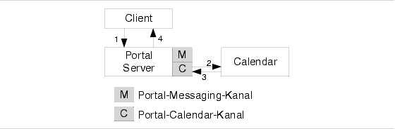

Die Folgende Abbildung stellt dar, wie der SSO-Adapterdienst die Proxy-Authentifizierung mit Calendar Server durchf�hrt.
Abbildung 13–1 Verwendung der Proxy-Authentifizierung durch SSO-Adapterdienste
Erkl�rung zu obiger Darstellung:
- Der Benutzer meldet sich am Portal Server-Desktop an.
- Der Desktop-Kalenderkanal f�hrt eine Authentifizierung durch Calendar Server durch. Der Proxy-Benutzer f�hrt eine Authentifizierung im Namen des Benutzers durch.
- Der Proxy-Benutzer ruft die Kalenderinformationen des Benutzers im Namen des Benutzers ab.
- Der Kalenderkanal gibt die Informationen im HTML-Format wieder und gibt sie zur�ck an das Desktop.

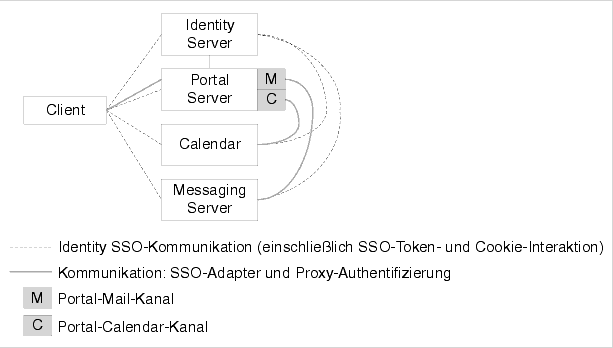

In folgender Abbildung wird die gesamte Beziehung zwischen Identity Server 6.1-SSO und dem Portal Server-Kanal-SSO-Mechanismus dargestellt.
Abbildung 13–2 Identity Server-SSO und Portal Server-Kanal-SSO-Mechanismus
- Durch gestrichelte Linien wird die Identity-SSO-Kommunikation zwischen dem Endbenutzer und Identity Server, Portal Server, Calendar Server und Messaging Server dargestellt. Die Identity-SSO-Kommunikation findet auch zwischen Identity Server und Calendar Server und Messaging Server statt.
- Die durchgehende Linie zeigt auf, wie die Kommunikation in Bezug auf den SSO-Adapterdienst und die Proxy-Authentifizierung zwischen den Mail- und Kalenderkan�len und ihren entsprechenden Back-End-Diensten von Messaging Server und Calendar Server stattfindet.

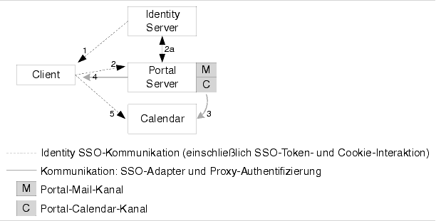

Folgende Abbildung enth�lt ein Beispiel f�r die Verwendung des Kalenderkanals.
Abbildung 13–3 Identity Server-SSO- und Kalenderkanalkommunikation
- Der Benutzer f�hrt die Authentifizierung bei Identity Server durch.
- Der Benutzer greift mit einem Identity Server-Cookie auf das Portal-Desktop zu.
- Der Kalenderkanal fordert Kalenderinhalt an.
- Desktop-Inhalt, einschlie�lich des wiedergegebenen Kalenderkanals, wird zur�ckgegeben.
- Der Benutzer greift auf Calendar Server zu. Calendar Server �berpr�ft das Identity-Sitzungs-Cookie bei Identity Server. Identity Server validiert das Sitzungs-Cookie und stellt die erforderlichen Benutzerinformationen zum Starten einer Kalendersitzung zur Verf�gung.
