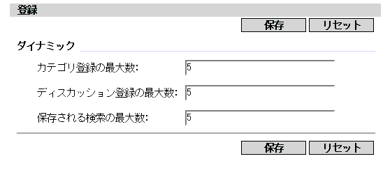

登録サービスのルートレベルの管理では、システム全体を対象に、タイプ別 (カテゴリ、ディスカッション、保存される検索) の登録のデフォルト最大数を設定します。図 11-1 は、ルートレベルで登録サービスを管理するためのインタフェースを示しています。ルートレベルの登録サービスの定義については、「ルートレベルで登録サービスを定義するには」を参照してください。
図 11-1 ルートレベルの登録管理インタフェース
この画面は、ルートレベルで登録サービスを管理するためのインタフェースを示しています。

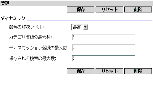

組織レベル
登録サービスの組織レベルの管理では、システム全体を対象にした、タイプ別 (カテゴリ、ディスカッション、保存される検索) の登録のデフォルト最大数を上書きします。図 11-2 は、組織レベルで登録サービスを管理するためのインタフェースを示しています。組織レベルの登録サービスの定義については、「組織レベルで登録サービスを定義するには」を参照してください。
図 11-2 組織レベルの登録管理インタフェース
この画面は、組織レベルで登録サービスを管理するためのインタフェースを示しています。

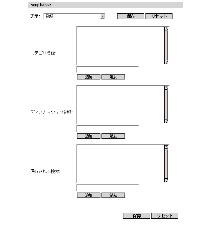

組織ユーザーレベルでの登録サービスの管理では、ユーザーの登録サービスの設定を編集します。管理者は、ユーザーのサービスデータを次のように管理できます。
図 11-3 は、ユーザーレベルで登録サービスを管理するためのインタフェースを示しています。ユーザーの登録サービスの管理については、「ユーザーの登録サービスを管理するには」を参照してください。
図 11-3 ユーザーレベルの登録管理インタフェース
この画面は、ユーザーレベルで登録サービスを管理するためのインタフェースを示しています。
  1. Sun ONE Identity Server 管理コンソールにログインし、「サービス設定」タブを選択します。
  2. 左のパネルにある「Portal Service 設定」メニューから「登録サービス」を選択します。
  3. 次の項目のデフォルト値を変更します (図 11-1 を参照)
    • カテゴリ登録の最大数 : ユーザーが登録できるカテゴリの最大数を指定する
    • ディスカッション登録の最大数 : ユーザーが登録できるディスカッションの最大数を指定する
    • 保存される検索の最大数 : 保存できる検索の最大数を指定する
  4. 次のボタンを選択します。
    • 指定した値を保存するときは「保存」
    • 変更した値を元に戻すときは「リセット」
組織レベルで登録サービスを定義するには
  1. Sun ONE Identity Server 管理コンソールにログインし、組織の「表示」プルダウンメニューから「サービス」を選択します。
  3. 次の項目のデフォルト値を変更します (図 11-2 を参照)
    • 競合の解決レベル : 「最も高い」、「高め」、「高」、「中」、「低」、「低め」、「最低」に設定できる
  4. 次のボタンを選択します。
    • 指定した値を保存するときは「保存」
    • 「削除」
ユーザーの登録サービスを管理するには
  1. 管理コンソールにログインし、組織の「表示」プルダウンメニューから「ユーザー」を選択します。
  2. 「ユーザー」を選択します。
  3. 右のパネルにユーザー情報が表示されます。
  4. 「表示」プルダウンメニューから「登録」を選択します。
  5. ユーザーの登録を編集するためのページが表示されます。
  6. 登録の定義を編集します (図 11-3 を参照)。
  7. 登録のタイプごとに、登録を追加または消去します。形式は次のとおりです。
    • カテゴリの登録
    • label | target category | scope | lapsed time
      ここで
      label
      編集される登録に与えられる論理参照で、文字列として指定する必要がある。必須フィールド
      target category
      ABC:DEF:GHI という形式の文字列で指定する必要がある
      scope
      検索クエリ。検索演算子を含む有効な検索文字列として指定する必要がある
      lapsed time
      次のいずれかの値を指定する必要がある
      • 0 = すべて
      • 7 = 1 週間以内
      • 30 = 1 ヶ月以内
      • 180 = 6 ヶ月以内
      • 365 = 1 年以内
    • ディスカッションの登録
    • label | target discussion RD's URL | scope | lapsed time | minimum rating
      ここで
      label
      ディスカッションの URL と一致する文字列を指定する必要がある。ディスカッションの編集時に、ユーザーは登録チャネルを使用してこの値を変更することができない
      scope
      lapsed time
      次のいずれかの値を指定する必要がある
      • 0 = すべて
      • 7 = 1 週間以内
      • 30 = 1 ヶ月以内
      • 180 = 6 ヶ月以内
      • 365 = 1 年以内
      minimum rating
      最小重要度に基づくフィルタ
    • 保存される検索
      ここで
      label
      target category
      scope
      lapsed time
      次のいずれかの値を指定する必要がある
      • 0 = すべて
      • 7 = 1 週間以内
      • 30 = 1 ヶ月以内
      • 180 = 6 ヶ月以内
      • 365 = 1 年以内

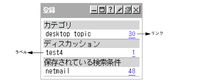

登録チャネルの使用

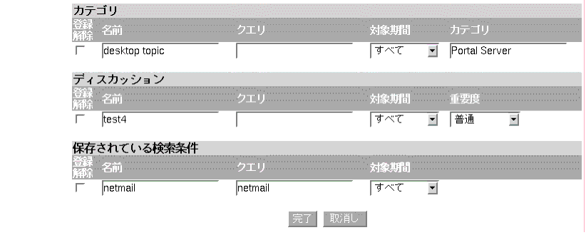

登録チャネルには、カテゴリ登録、ディスカッション登録、保存される検索のタイプ別に登録が表示されます (図 11-4 を参照)。登録のタイプごとに、次の情報が表示されます。
エンドユーザーは、登録チャネルの「編集」ボタンを利用して、すべての登録の更新と登録解除を行えます (図 11-5 を参照)。登録の一致するエンドユーザーへの通知は、登録チャネルでグループ化されます。通知は、登録チャネルの更新時に生成されます。管理者は、チャネルの refreshTime プロパティを設定して、一定時間、コンテンツのキャッシュを実際に描画することができます。エンドユーザーが refreshTime パラメータより短い時間内に登録チャネルのコンテンツを複数回更新しようとしても、コンテンツは実際のデータからは生成されず、キャッシュから読み取られます。refreshTime チャネルのプロパティの値は、秒単位で設定できます。

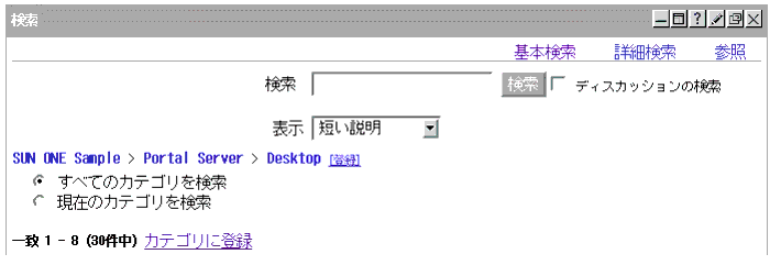

カテゴリに登録するには
  1. サンプルデスクトップにログインします。
  2. カテゴリには、次の方法で登録できます。
    • カテゴリをブラウズする : これには「登録」リンクが含まれる
    • カテゴリを示す検索結果 : これには「登録」リンクが含まれる
    • カテゴリ内の検索結果 : これには「カテゴリに登録」リンクが含まれる (図 11-6 を参照)
  3. 登録するカテゴリの隣にある登録用リンクを選択します。
  4. 登録情報を指定するページが表示されます。
  5. 次の情報を指定します。
    • 登録の名前 : カテゴリの名前
    • ターゲットカテゴリ : カテゴリの名前
    • 検索の範囲 : 「検索」テキストフィールドと同様のクエリ文字列
    • 検索対象期間 : 指定したカテゴリへの登録対象となる期間。「すべて」、「1 週間以内」、「1 ヶ月以内」、「6 ヶ月以内」、「1 年以内」に設定できる
  6. 「完了」ボタンを選択します。
  7. 登録のリストにカテゴリが追加されます。
    図 11-6 カテゴリへの登録ページの例
    この画面は、カテゴリへの登録ページを示します。

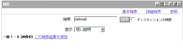

検索を保存するには

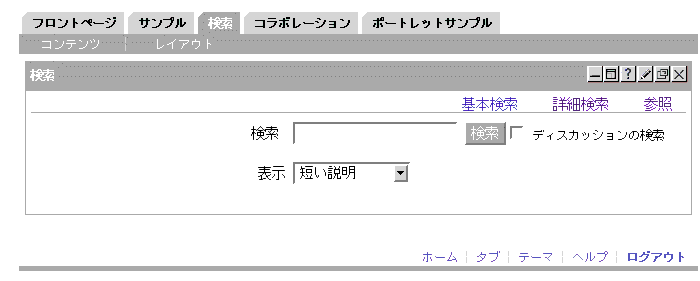

  2. 「検索」タブを開き、ドキュメントを検索します。
  3. 検索結果のページが表示されます。
  4. 結果リストの上に表示される登録のリンクをクリックします (図 11-7 を参照)。
  5. 登録情報を指定するページが表示されます。
  6. 次の情報を指定します。
    • ラベル : 保存される検索のラベル
    • 検索対象期間 : 指定した検索結果を登録する期間。「すべて」、「1 週間以内」、「1 ヶ月以内」、「6 ヶ月以内」、「1 年以内」に設定できる
  7. 「完了」ボタンを選択します。
  8. これで、検索結果が保存されます。
    図 11-7 検索結果への登録ページの例
    検索結果の例

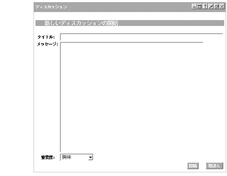

ディスカッション
ここでは、次の内容について説明します。
ディスカッションの概要
ディスカッションは、トピックと特定のドキュメントに関連付けられています。これは、既存のドキュメントを追加して、それについて話し合ったり、独自のトピックを作成する強力な手段です。特定のドキュメントや新しいトピックに関する情報を簡単に共有することができます。
Sun ONE Portal Server ソフトウェアのディスカッション機能には、ディスカッションスレッド、ドキュメントまたは新規トピックに基づくディスカッションの開始、ディスカッションの検索、ディスカッションの重要度設定が含まれます。デフォルトでは、匿名ユーザー用のサンプルポータルでも Discussions チャネルを利用できます。ただし、匿名ユーザーはディスカッションに登録したり、Discussions チャネルを編集したりすることはできません。

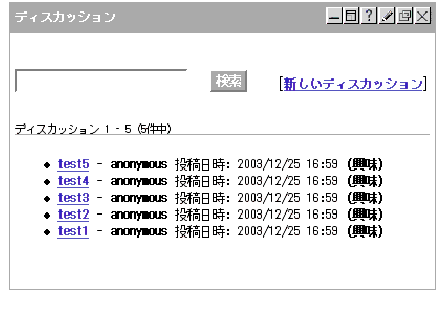

DiscussionLite チャネル

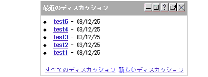

DiscussionLite チャネルは、上位 20 のディスカッションタイトル (再設定可能) と日付を表示します (図 11-9 を参照)。ディスカッションは、作成日 (最終更新日) でソートされ、最も新しいディスカッションが先頭に表示されます。DiscussionLite チャネルの表示には、各ディスカッションを表示するリンク、Discussions チャネルをターゲットとするすべてのディスカッションを表示するリンク、ディスカッションを開始するリンクがあります。デフォルトでは、チャネルは単一のコンテナ内に表示され、すべてのリンクは JSPDynamicSingleContainer に持ち込まれます。
図 11-9 デスクトップ上の DiscussionLite チャネルの例
この画面は、デスクトップ上の DiscussionLite チャネルの例を示します。

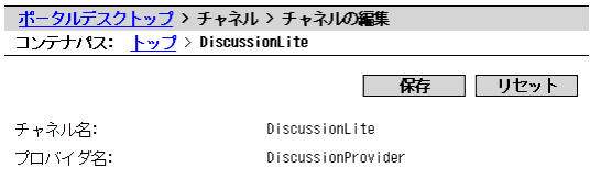

プロパティは、管理コンソールから設定できます (図 11-10 を参照)。デフォルトでは、このチャネルのプロパティをユーザーが編集することはできません。
図 11-10 Sun ONE Identity Server 管理コンソール上の DiscussionLite チャネル編集ページの例
この画面は、DiscussionLite チャネルを編集するための管理インタフェースを示しています。
ディスカッションは、ディスプレイプロファイルの dbname プロパティで指定されるディスカッションデータベースに格納されます。ディスプレイプロファイルでは、検索サーバーホスト (searchServer プロパティ)、データベース名 (dbname プロパティ)、表示するディスカッションの数 (viewHits プロパティ) を設定できます (コード例 11-2 を参照)。

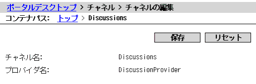

Discussions チャネルのプロパティは、Sun ONE 管理コンソールから設定できます。
図 11-12 Sun ONE Identity Server 管理コンソール上の Discussions チャネル編集ページの例
この画面は、Discussions チャネルを編集するための管理インタフェースを示しています。
ディスカッションは、ディスプレイプロファイルの dbname プロパティで指定されるディスカッションデータベースに格納されます。ディスプレイプロファイルでは、検索サーバーホスト (searchServer プロパティ)、データベース名 (dbname プロパティ)、表示するディスカッションの数 (viewHits プロパティ) を設定できます (コード例 11-3 を参照)。

DiscussionProvider からチャネルを作成するには
  1. Sun ONE Identity Server 管理コンソールにログインし、「表示」プルダウンメニューから「サービス」を選択します。
  2. 左のパネルにサービスのリストが表示されます。
  3. 「デスクトップ」、「チャネルおよびコンテナの管理」の順に選択します。
  4. 右のパネルに「チャネルおよびコンテナの管理」リンクが表示されます。
  5. 「チャネル」の下の「追加」ボタンを選択します。
  6. 追加するチャネルのタイプを指定するページが表示されます。
  7. 「チャネル名」テキストボックスにチャネルの名前を入力し、「プロバイダ」プルダウンメニューから「DiscussionProvider」を選択します。
  8. 「作成」を選択します。
  9. これにより、指定したプロバイダに基づいてチャネルが作成されます。「キャンセル」ボタンをクリックすると、新しいチャネルを作成せずに「チャネルおよびコンテナの管理」ページに戻ります。
  10. チャネルテーブルで新たに作成したチャネルの隣にある「編集」リンクをクリックします。
  11. チャネルのデフォルト値を設定するページが表示されます。
  12. プロパティを編集し、「保存」ボタンを選択して編集内容を保存します。
  13. 次のディスプレイプロファイルプロパティは、このプロバイダに固有のプロパティです。
    searchServer
    検索サーバーへのパス。デフォルト値は portal/portal/search
    dbname
    任意の有効なデータベース
    viewHits
    表示するディスカッションの数
    defaultDiscussionDisplay
    flat または threaded に設定し、コメントサブツリーの表示をフラットまたはスレッドに設定できる
    defaultFilter
    ディスカッションの検索と表示に適用されるフィルタ。サブツリーの表示を制御する。「重要でない」、「普通」、「興味」、「重要」、「必読」などの重要度に基づく設定が可能である。デフォルト値は「重要でない (irrelevant)」なので、「重要でない」以上の重要度が指定されたすべてのコメントが表示される。「必読」フィルタは、重要度が高く設定されたコメントを強調表示する
    defaultExpansionThreshold
    「expand all (すべて展開)」または「collapse all (すべて縮小)」に設定できる。デフォルト値は「collapse all」。「expand all」に設定すると、フィルタリングされたすべてのコメントが展開され、説明、重要度メニューが表示される。また、ユーザーはリンクをクリックして返信できる
    anonymousAuthor
    viewDiscussionWindow
    displaySearch
    showDescription
    Discussions チャネル用にこのプロパティを設定できる
    ratingText
    ディスカッションのデフォルトの重要度として「重要でない」、「普通」、「興味」、「重要」、または「必読」を設定できる
DiscussionProvider サンプルチャネルの使用
新しいディスカッションを開始するには
  2. 次のいずれかの方法で新しいディスカッションを開始する
    • チャネルから : 「コラボレーション」タブを選択し、「新しいディスカッションの開始」リンクを選択する
    • 検索チャネルから : ドキュメントの隣にある「新しいディスカッションの開始」を選択する
  3. 次の情報を指定します。
    • タイトル : ディスカッションのタイトル
    • メッセージ : ディスカッションの内容
    • 重要度 : ディスカッションの重要度。「重要でない」、「普通」、「興味」、「重要」、「必読」のいずれか
  4. 「投稿」ボタンを選択します。
  5. 図 11-13 デスクトップ上の新しいディスカッションの開始ページの例
    この画面は、デスクトップ上の新しいディスカッションの開始ページを示しています。
