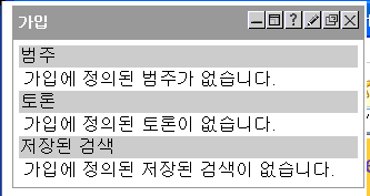

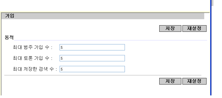

루트 수준
루트 수준에서 가입 서비스의 관리는 유형별로(즉, 범주, 토론 및 저장된 검색에 대해) 시스템 규모의 기본 최대 가입 수를 설정합니다. 그림 11-1에는 루트 수준에서 가입 서비스를 관리하기 위한 인터페이스가 있습니다. 루트 수준에서 가입 서비스의 정의에 대한 내용은 "루트 수준에서 가입 서비스를 정의하려면"을 참조하십시오.
그림 11-1  루트 수준 가입 관리 인터페이스
루트 수준에서 가입 서비스를 관리하기 위한 관리 인터페이스의 스크린샷.

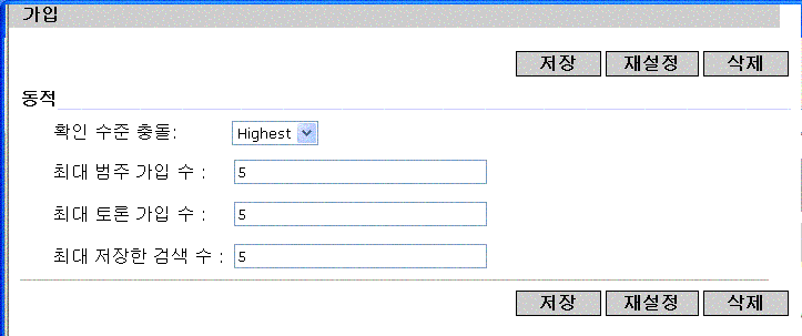

조직 수준
조직 수준에서 가입 서비스의 관리는 유형별로(즉, 범주, 토론 및 저장된 검색에 대해) 시스템 규모의 기본 최대 가입 수를 덮어씁니다. 그림 11-2에는 조직 수준에서 가입 서비스를 관리하기 위한 인터페이스가 있습니다. 조직 수준에서 가입 서비스의 정의에 대한 내용은 "조직 수준에서 가입 서비스를 정의하려면"을 참조하십시오.
그림 11-2  조직 수준 가입 관리 인터페이스
조직 수준에서 가입 서비스를 관리하기 위한 관리 인터페이스의 스크린샷.
  1. Sun ONE Identity Server 관리 콘솔에 로그인하여 [서비스 구성] 탭을 선택합니다.
  2. 왼쪽 창의 [포털 서비스 구성] 메뉴에서 [가입 서비스]를 선택합니다.
  3. 다음에 대한 기본값을 수정합니다(그림 11-1 참조).
    • 최대 범주 가입 수는 사용자가 가입할 수 있는 최대 범주 수를 지정합니다.
    • 최대 토론 가입 수는 사용자가 가입할 수 있는 최대 토론 수를 지정합니다.
    • 최대 저장 검색 수는 저장할 수 있는 최대 검색 수를 지정합니다.
  4. 선택:
    • [저장]을 선택하여 값을 저장합니다.
    • 값을 수정한 경우 [재설정]을 선택하여 값을 재설정합니다.
  1. Sun One Identity Server 관리 콘솔에 로그인하고 조직에 대한 [보기] 드롭다운 메뉴에서 [서비스]를 선택합니다.
  3. 다음에 대한 기본값을 수정합니다(그림 11-2 참조).
    • 충돌 해결 수준은 가장 높음, 높음, 약간 높음, 보통, 약간 낮음, 낮음 및 가장 낮음으로 설정할 수 있습니다.
  4. 선택:

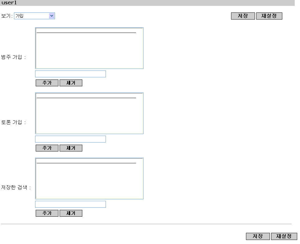

사용자를 위해 가입 서비스를 관리하려면
  1. 관리 콘솔에 로그인하고 조직에 대한 [보기] 풀다운 메뉴에서 [사용자]를 선택합니다.
  2. 사용자를 선택합니다.
  3. 오른쪽 창에 사용자 정보가 표시됩니다.
  4. [보기] 드롭다운 메뉴에서 [가입]을 선택합니다.
  5. 사용자의 가입을 편집하기 위한 페이지가 표시됩니다.
  6. 가입 정의를 편집합니다(그림 11-3 참조).
  7. 각 가입 유형에 대해 가입을 추가 또는 제거합니다. 형식:

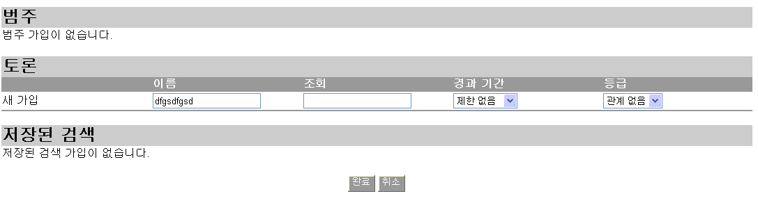

가입 채널(그림 11-4에 나타냄)은 범주 가입, 토론 가입 및 저장된 검색일 수 있는 유형별 가입을 보여줍니다. 각 가입 유형에 대해 다음이 표시됩니다.
최종 사용자는 가입 채널 편집 버튼을 사용하여 가입을 해제하고 모든 가입을 업데이트할 수 있습니다(그림 11-5 참조). 가입 일치에 대한 최종 사용자 경고는 가입 채널에서 그룹화됩니다. 경고는 가입 채널의 새로 고침 시에 생성됩니다. 관리자는 채널에 대한 refreshTime 속성을 설정하여 특정 기간 동안 컨텐트 캐시의 실제 렌더링을 수행합니다. 최종 사용자가 refreshTime 매개 변수보다 짧은 시간에 가입 채널의 컨텐트를 두 번 이상 새로 고치려고 하는 경우 실제 데이터에서 컨텐트가 생성되지 않고 캐시에 의해 읽혀집니다. refreshTime 채널 속성 값은 초 단위로 지정할 수 있습니다.

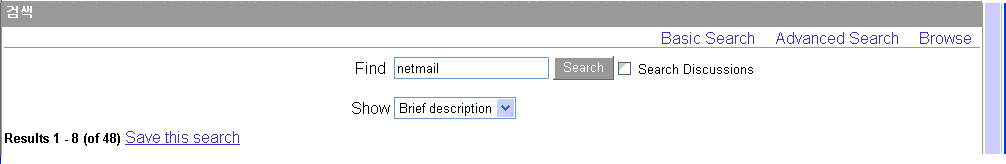

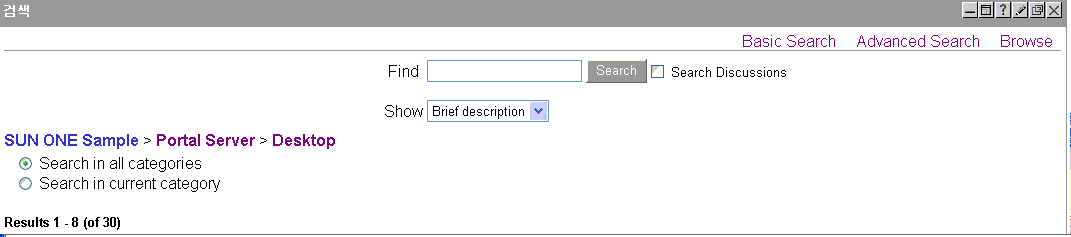

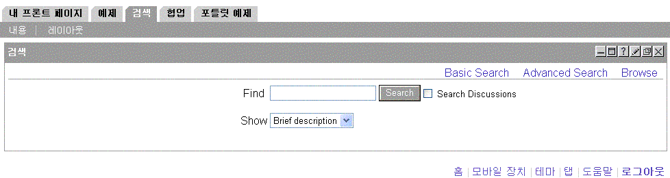

검색을 저장하려면
  1. 예제 데스크탑에 로그인합니다.
  2. [검색] 탭에 액세스하여 문서를 검색합니다.
  3. 검색 결과 페이지가 표시됩니다.
  4. 결과 목록 맨 위에 있는 가입 링크를 선택합니다(그림 11-7에 나타냄).
  5. 가입 정보를 지정할 페이지가 표시됩니다.
  6. 다음을 지정합니다.
    • 레이블 - 검색 저장 레이블
    • 검색 범위- 검색 텍스트 필드와 유사한 쿼리 문자열
    • 경과 시간 - 지정된 검색 결과를 저장할 기간. 영구적, 지난 주 이후, 지난 달 이후, 지난 6개월 이후, 작년 이후가 될 수 있습니다.
  7. [마침] 버튼을 선택합니다.
  8. 이제 검색 결과가 저장됩니다.

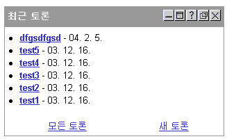

DiscussionLite 채널(그림 11-9에 나타냄)은 상위 20개 토론 제목(재구성 가능) 및 날짜를 표시합니다. 토론은 생성 날짜별로(최종 수정일) 정렬되고 최신 토론이 먼저 표시됩니다. DiscussionLite 채널 보기에는 각 토론을 보기 위한 링크와 토론 채널을 대상으로 하고 토론을 시작하는 모든 토론을 보기 위한 링크가 있습니다. 기본적으로 채널은 단일 컨테이너에 표시되고 모든 링크는 JSPDynamicSingleContainer에서 불러와집니다.
그림 11-9  데스크탑의 예제 DiscussionLite 채널

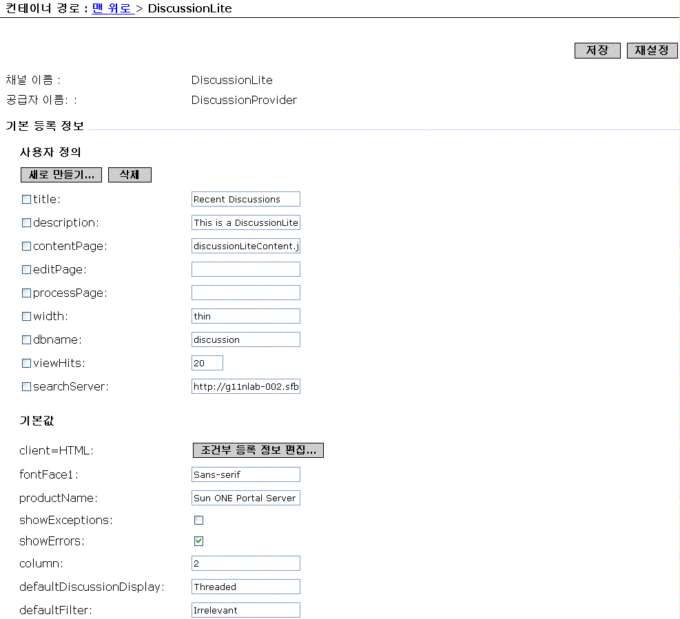

속성은 관리 콘솔에서 구성할 수 있습니다(그림 11-10 참조). 기본적으로 이 채널에는 사용자가 편집할 수 있는 속성이 없습니다.
그림 11-10  Sun One Identity Server 관리 콘솔의 예제 DiscussionLite 채널 편집 페이지
DiscussionLite 채널 편집을 위한 관리 인터페이스의 스크린샷.
토론은 디스플레이 프로필의 dbname 속성에서 지정된 토론 데이터베이스에 저장됩니다. 검색 서버 호스트(searchServer 속성), 데이터베이스 이름(dbname 속성) 및 표시될 토론 수(viewHits 속성)를 디스플레이 프로필에서 구성할 수 있습니다(코드 예제 11-2 참조).

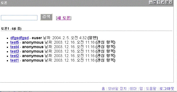

토론 채널
토론 채널에는 다음 내용의 전체 보기가 포함됩니다.

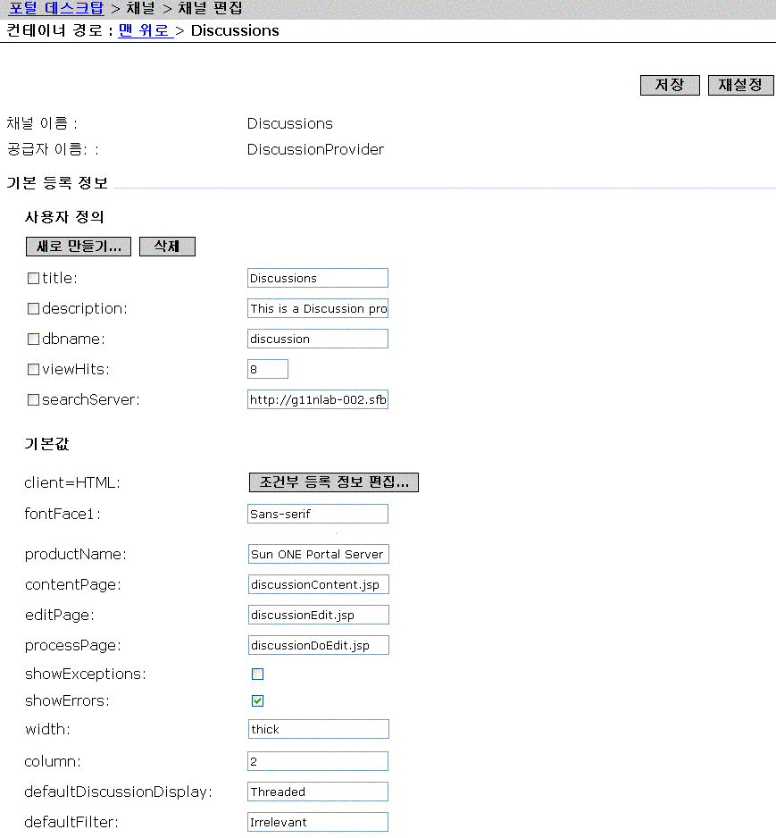

토론 채널 속성은 Sun ONE 관리 콘솔에서 구성할 수 있습니다.
그림 11-12  Sun One Identity Server 관리 콘솔의 예제 토론 채널 편집 페이지
토론 채널 편집을 위한 관리 인터페이스의 스크린샷.
토론은 디스플레이 프로필의 dbname 속성에서 지정된 토론 데이터베이스에 저장됩니다. 검색 서버 호스트(searchServer 속성), 데이터베이스 이름(dbname 속성) 및 표시될 토론 수(viewHits 속성)를 디스플레이 프로필에서 구성할 수 있습니다(코드 예제 11-3 참조).

  3. [데스크탑] 및 [채널 및 컨테이너 관리]를 선택합니다.
  4. 오른쪽 프레임에서 [채널 및 컨테이너 관리] 링크를 사용할 수 있게 됩니다.
  5. 채널 아래에서 [추가] 버튼을 선택합니다.
  6. 추가할 채널 유형을 지정하기 위한 페이지가 표시됩니다.
  7. 채널 이름 텍스트 상자에서 채널 이름을 지정하고 공급자 풀다운 메뉴에서 DiscussionProvider를 선택합니다.
  8. [만들기]를 선택합니다.
  9. 그러면 지정된 공급자를 바탕으로 채널이 만들어집니다. [Cancel] 버튼을 클릭하면 새 채널을 만들지 않고 [채널 및 컨테이너 관리] 페이지로 돌아갑니다.
  10. 채널 테이블에서 새로 만든 채널 옆에 있는 [편집] 링크를 선택합니다.
  11. 채널 기본값을 편집하기 위한 페이지가 표시됩니다.
  12. 속성을 편집하고 [저장] 버튼을 선택하여 수정된 값을 저장합니다.
  13. 다음 디스플레이 프로필 속성이 이 공급자에 특정합니다.
    searchServer
    검색 서버에 대한 경로. 기본적으로 portal/portal/search.
    dbname
    유효한 데이터베이스.
    viewHits
    표시할 토론 수.
    defaultDiscussionDisplay
    주석 하위 트리를 단조롭게 또는 심도 깊게 표시할 수 있게 [단조롭게] 또는 [심도 깊게]로 설정할 수 있습니다.
    defaultFilter
    토론의 검색과 표시를 위한 필터와 하위 트리의 디스플레이 제어. irrelevant, routine, interesting, important 또는 must read와 같은 등급에 기초할 수 있습니다. 기본값은 irrelevant입니다. 따라서 등급이 irrelevant 이상으로 매겨진 모든 주석이 표시됩니다. Must read 필터는 등급이 매우 높게 매겨진 주석을 강조 표시합니다.
    defaultExpansionThreshold
    모두 확장 또는 모두 축소로 설정할 수 있습니다. 기본적으로 이 값은 모두 축소로 설정됩니다. 모두 확장으로 설정하면 필터링된 모든 주석을 확장하고 설명 및 등급 메뉴를 표시하며 사용자가 링크를 통해 답변을 게시할 수 있도록 합니다.
    anonymousAuthor
    viewDiscussionWindow
    displaySearch
    showDescription
    토론 채널의 경우 구성 가능합니다.
    ratingText
    기본적으로 토론은 irrelevant, routine, interesting, important 또는 must read로 등급을 매길 수 있습니다.

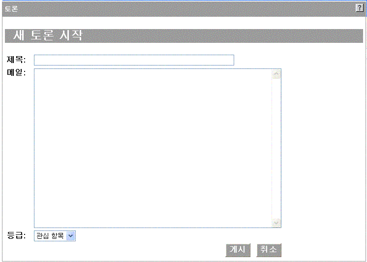

새 토론을 시작하려면
  1. 데스크탑에 로그인합니다.
  2. 다음에서 새 토론을 시작하려면
    • 채널: [협업] 탭을 선택하고 [새 토론 시작]에 대한 링크를 선택합니다.
    • 검색 채널: 문서 옆에 있는 [새 토론 시작] 링크를 선택합니다.
  3. 다음을 지정합니다.
    • 제목 - 토론의 제목
    • 메시지 - 토론의 내용
    • 등급 - 토론의 등급을 매깁니다. routine, interesting, important 또는 must read가 될 수 있습니다.
  4. [의견 제출] 버튼을 선택합니다.
  5. 그림 11-13  데스크탑의 예제 새 토론 시작 페이지
    데스크탑에서 새 토론 시작을 위한 페이지의 스크린샷.
