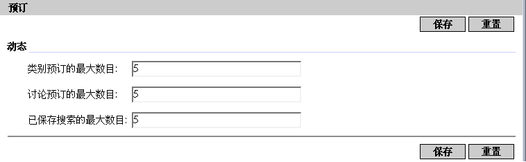

在根级别定义预订服务
  1. 登录到 Sun ONE Identity Server 管理控制台,并选择“服务配置”标签。
  2. 从左侧窗格的“Portal Service 配置”菜单中选择“预订”服务。
  3. 修改以下各项的默认值(请参阅图 11-1):
    • “类别”预订最大数指定用户可以预订的类别的最大数量。
    • “讨论”预订最大数指定用户可以预订的讨论的最大数量。
    • 已保存搜索最大数指定可以保存的搜索的最大数量。
  4. 选择:
    • 选择“保存”以保存值。
    • 如果进行了修改,选择“重置”可重新设置值。

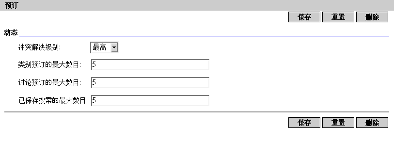

在组织级别定义预订服务
  1. 登录到 Sun ONE Identity Server 管理控制台,并从“查看”下拉菜单中为组织选择“服务”。
  3. 修改以下各项的默认值(请参阅图 11-2):
    • 冲突解决级别可以被设置为“最高”、“较高”、“高”、“中”、“低”、“较低”和“最低”。
  4. 选择:
    • 选择“保存”以保存值。

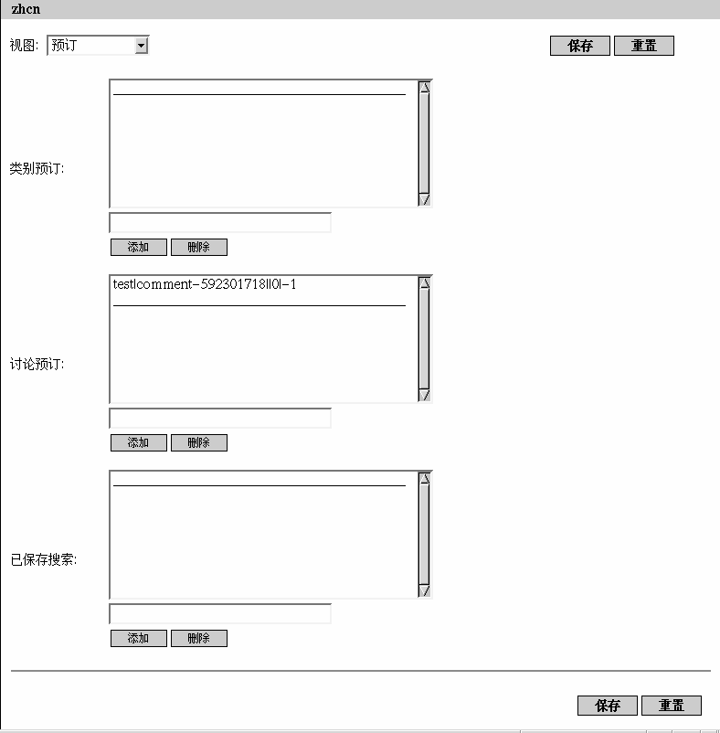

管理用户的预订服务
  1. 登录到管理控制台,并从“查看”下拉菜单中为组织选择“用户”。
  2. 选择用户。
  3. 用户信息在右侧窗格中显示。
  4. 从“查看”下拉菜单中选择“预订”。
  5. 显示一个用来编辑用户预订的页面。
  6. 编辑预订定义(请参阅图 11-3)。
  7. 为每种预订类型添加或删除预订。各类预订的格式如下:

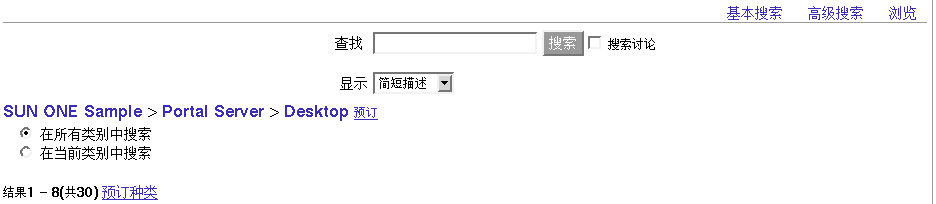

  1. 登录到示例“桌面”。
  2. 可以通过下列方法预订类别:
    • 浏览类别 - 包括一个“预订”链接
    • 搜索显示类别的结果 - 包括一个“预订”链接
    • 类别内的搜索结果 - 包括一个“预订类别”链接(如图 11-6 所示)
  3. 选择要预订的类别旁的预订链接。
  4. 显示说明预订信息的页面。
  5. 指定以下各项:
    • 预订名 - 类别的名称
    • 目标类别 - 类别的名称
    • 搜索范围 - 一个查询字符串,类似于搜索文本字段
    • 自 - 您希望预订指定类别的时间数。该时间可以是永远、自上周、自上月、自上 6 个月、自去年
  6. 选择“完成”按钮。
  7. 类别即被添至您的预订列表中。

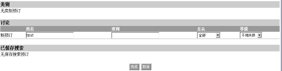

  1. 登录到示例“桌面”。
  2. 可以通过查看讨论链接(包括一个“预订”链接)来预订讨论。
  3. 为要预订的讨论选择预订链接。
  4. 显示说明预订信息的页面。
  5. 指定以下各项:
    • 预订名 - 类别的名称
    • 目标类别 - 类别的名称
    • 自 - 您希望指定类别被预订的时间数。该时间可以是永远、自上周、自上月、自上 6 个月、自去年。
    • 等级 - 阈值等级,该等级以上的预订才有效
  6. 选择“完成”按钮。
  7. 您现在即预订了讨论。

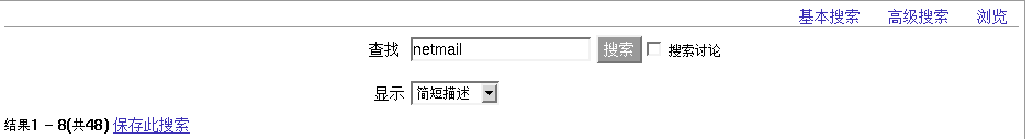

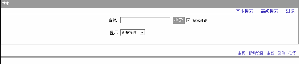

保存搜索
  1. 登录到示例“桌面”。
  2. 访问搜索标签并搜索文档。
  3. 显示搜索结果页面。
  4. 选择结果列表顶部的预订链接(如图 11-7 所示)。
  5. 显示说明预订信息的页面。
  6. 指定以下各项:
    • 标签 - 保存搜索标签
    • 自 - 您希望保存指定搜索结果的时间数。该时间可以是永远、自上周、自上月、自上 6 个月、自去年。
  7. 选择“完成”按钮。
  8. 您的搜索结果即被保存。

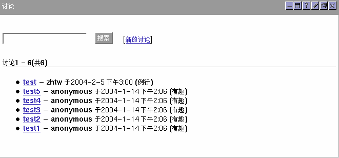

DiscussionLite 频道(如图 11-9 所示)显示了最上面的二十个讨论标题(这些标题可以重新配置)和日期。按照创建日期(上次修改日期)将讨论排序,并先显示最新的讨论。DiscussionLite 频道视图中有一些链接,可用来查看每个讨论、查看以“讨论频道”为目标的所有讨论,并可启动一个讨论。默认情况下,在单个容器中显示频道,而且所有链接都出自 JSPDynamicSingleContainer。
图 11-9 桌面上的示例 Discussion Lite 频道
“桌面”上的示例 DiscussionLite 频道的屏幕快照。

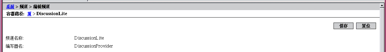

可通过管理控制台配置属性(参见图 11-10)。默认情况下,该频道没有用户可编辑的属性。
图 11-10 Sun One Identity Server 管理控制台上的示例 DiscussionLite 频道编辑页
编辑 DiscussionLite 频道的管理界面的屏幕快照。

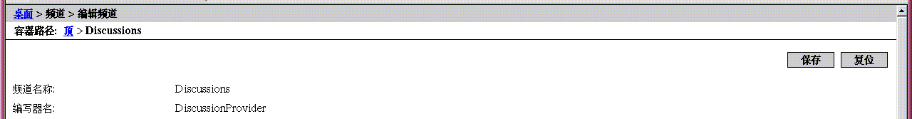

  5. 选择“频道”下的“添加”按钮。
  6. 显示一个页面,用于指定要添加的频道的类型。
  7. 在“频道名称”文本框中为该频道指定一个名称,并从“提供者”下拉菜单中选择 DiscussionProvider。
  8. 选择“创建”。
  9. 此操作会创建一个基于指定提供者的频道。单击“取消”按钮可返回到“频道和容器管理”页,而不创建任何新频道。
  10. 选择“频道”表中新创建的频道旁的“编辑”链接。
  11. 显示用于编辑频道默认值的页面。
  12. 编辑属性并选择“保存”按钮,以保存修改的值。

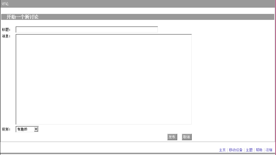

启动新讨论
  1. 登录到示例“桌面”。
  2. 通过下列各项启动新讨论:
    • 频道,选择“协作”标签,并选择“启动新讨论”链接。
    • 搜索频道,选择文档旁的“启动新讨论”链接。
  3. 指定以下各项:
    • 标题 - 讨论的标题。
    • 消息 - 讨论的内容
    • 等级 - 讨论的等级。等级可以是常规、有趣、重要和必读。
  4. 选择“提交反馈信息”按钮。
  5. 图 11-13 桌面上的示例启动新讨论页
    “桌面”上用于启动新讨论的页面的屏幕快照。
