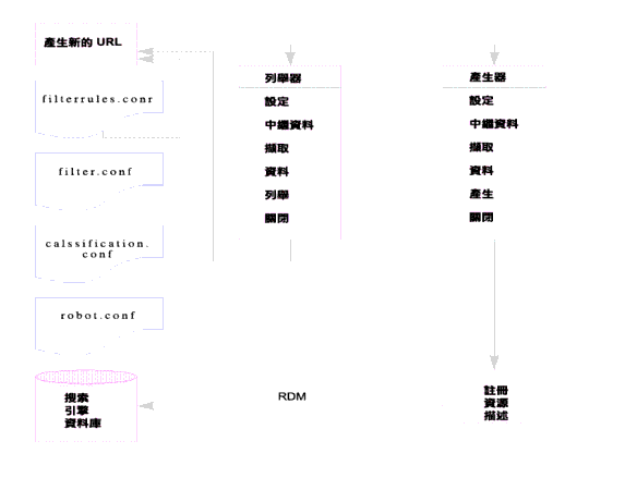

圖 9-1 會說明搜尋引擎 Robot 的作業方式。圖 9-1 中,Robot 會檢驗 URL 和與其相關的網路資源。每個資源會由列舉器與產生器測試。若資源通過列舉測試,Robot 會檢查是否還有其他的 URL。若資源通過產生器測試,Robot 會產生儲存於搜尋引擎資料庫的資源說明。
圖 9-1 Robot 的作業方式
本圖將說明 Robot 的作業方式。請參閱圖之後的文字以獲得過程說明。
