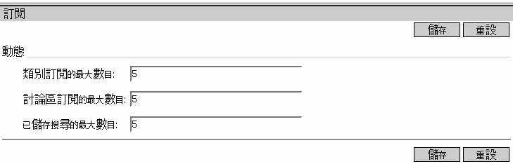

根層級
在「根」層級管理「訂閱」服務設定全系統每種類型最大預設訂閱數 (也就是,對於種類、討論與已儲存的搜尋)。圖 11-1 包含根層級中管理「訂閱」服務的介面。請參閱「若要在「根」層級定義「訂閱」服務」以取得在根層級定義「訂閱」服務的相關資訊。
圖 11-1 根層級訂閱管理介面
在根層級提供管理「訂閱」服務管理的介面畫面。

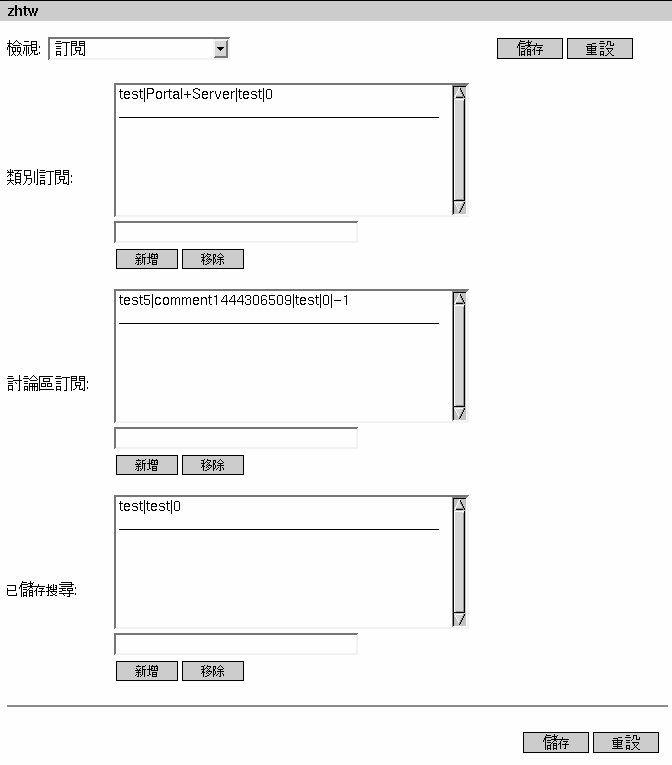

組織使用者層級
在「組織使用者」管理「訂閱」服務可編輯使用者的「訂閱」服務設定。管理員可以維護使用者的服務資料,例如:
圖 11-3 包含在使用者層級管理「訂閱」服務的介面。請參閱「若要管理使用者訂閱服務」以取得管理使用者「訂閱」服務的相關資訊。
圖 11-3 使用者層級訂閱管理介面
提供管理使用者「訂閱」服務管理的介面畫面。
若要在「根」層級定義「訂閱」服務
  1. 登入至 Sun ONE Identity Server 管理主控台並選取「服務配置」標籤。
  2. 在左窗格「入口網站服務配置」功能表選取「訂閱」服務。
  3. 修改預設值 (請參閱圖 11-1):
    • 「種類」訂閱最大數指定使用者可以訂閱的最大種類數。
    • 「討論」訂閱最大數指定使用者可以訂閱的最大討論數。
    • 最大已儲存搜尋數指定可以被儲存的搜尋最大數。
  4. 選擇:
    • 儲存以儲存您的值。
    • 重設將其重設 (若您修改值的話)。

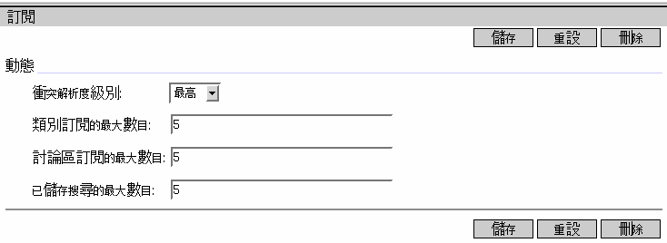

若要在「組織」層級定義「訂閱」服務
  1. 登入 Sun One Identity Server 管理主控台並在組織的「檢視」下拉功能表選取「服務」。
  3. 修改預設值 (請參閱圖 11-2):
    • 衝突排解層級可以設定為最高、較高、中等、低、較低與最低。
  4. 選擇:
    • 儲存以儲存您的值。
    • 重設將其重設 (若您修改值的話)。
    • 刪除。
若要管理使用者訂閱服務
  1. 登入管理主控台並在組織的「檢視」下拉功能表選取「使用者」。
  2. 選取使用者。
  3. 使用者資訊會顯示於右窗格上。
  4. 在「檢視」下拉功能表中選取「訂閱」。
  5. 隨即顯示編輯使用者訂閱的頁面。
  6. 編輯訂閱定義 (請參閱圖 11-3。)
  7. 對於每種類型的訂閱,新增或移除訂閱。格式:
    • 種類訂閱有:
    • label | target category | scope | lapsed time
      其中:
      label
      請參閱給定至已編輯訂閱的邏輯參照,且其必須為字串。這是必要的欄位。
      target category
      必須為 ABC:DEF:GHI 字串格式
      scope
      請參閱搜尋查詢,且其必須為有效的搜尋字串的字串格式,包括搜尋運算子。
      lapsed time
      必須為下列數字之一:
      • 0=永久
      • 7=從上週
      • 30=從上月
      • 180=從過去 6 個月
      • 365=從去年
    • 討論訂閱為:
    • label | target discussion RD's URL | scope | lapsed time | minimum rating
      其中:
      label
      必須為符合「Discussion’s URL」字串格式。使用者無法使用編輯討論的訂閱通道來編輯這個格式。
      scope
      lapsed time
      必須為下列數字之一:
      • 0=永久
      • 7=從上週
      • 30=從上月
      • 180=從過去 6 個月
      • 365=從去年
      minimum rating
      請參閱根據最小評定的過濾器。
    • 已儲存的搜尋為:
      其中:
      label
      target category
      scope
      lapsed time
      必須為下列數字之一:
      • 0=永久
      • 7=從上週
      • 30=從上月
      • 180=從過去 6 個月
      • 365=從去年

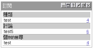

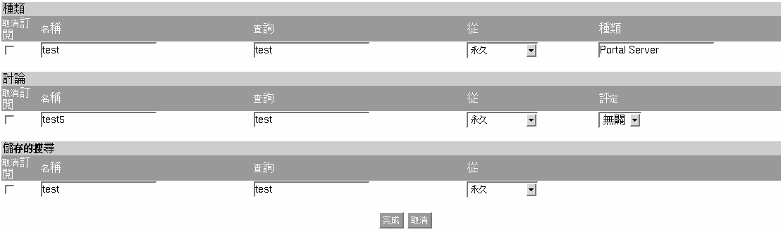

使用訂閱通道
「訂閱」通道 (如圖 11-4 中所示) 顯示各類別的訂閱,可以為種類訂閱、討論訂閱與已儲存的搜尋。每一種的訂閱都會顯示以下:
一般使用者可以經由訂閱通道「編輯」按鈕更新所有訂閱與取消訂閱 (請參閱圖 11-5)。一般使用者在符合訂閱 (編排在「訂閱」通道中) 時會發出警示。此警示是根據訂閱通道的重新整理時間所產生。管理員會設定實際執行描繪內容快取某斷特定時間的通道 refreshTime 屬性。當一般使用者嘗試在比 refreshTime 參數更少的時間中,重新整理訂閱通道內容一次以上時,則從快取讀取內容而非從實際資料產生內容。refreshTime 通道屬性值可以用秒為單位指定。

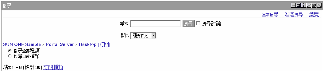

若要訂閱類別
  1. 登入範例桌面。
  2. 您可以訂閱類別,經由:
    • 瀏覽種類 - 此包括「訂閱」連結
    • 顯示種類的搜尋結果 - 這包括「訂閱」連結
    • 種類中的搜尋結果 - 這包括「訂閱種類」連結 (如圖 11-6 中所示)
  3. 在您要訂閱的種類旁選取訂閱連結。
  4. 隨即顯示指定訂閱資訊的頁面。
  5. 指定:
    • 訂閱名稱 - 種類名稱
    • 目標種類- 種類名稱
    • 搜尋範圍 - 查詢字串,類似「搜尋」文字欄位
    • 自從 - 您希望訂閱指定種類的時間。可以是永遠、自上個星期、自上個月、自過去 6 個月、自去年
  6. 選取「完成」按鈕。
  7. 種類已新增至您的訂閱清單。
    圖 11-6 訂閱種類的範例頁面
    訂閱種類的頁面畫面。

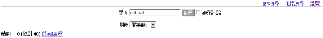

若要儲存搜尋
  1. 登入範例桌面。
  2. 存取「搜尋」標籤與文件的搜尋。
  3. 將顯示搜尋結果頁。
  4. 在結果清單頂端選取訂閱連結 (如圖 11-7 中所示)。
  5. 隨即顯示指定訂閱資訊的頁面。
  6. 指定:
    • 標記 - 儲存搜尋標記
    • 自從 - 您要儲存指定搜尋結果的時間。可以是永遠、自上個星期、自上個月、自過去 6 個月、自去年。
  7. 選取「完成」按鈕。
  8. 現在儲存您的搜尋結果。
    圖 11-7 訂閱搜尋結果的範例頁面
    搜尋結果範例

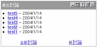

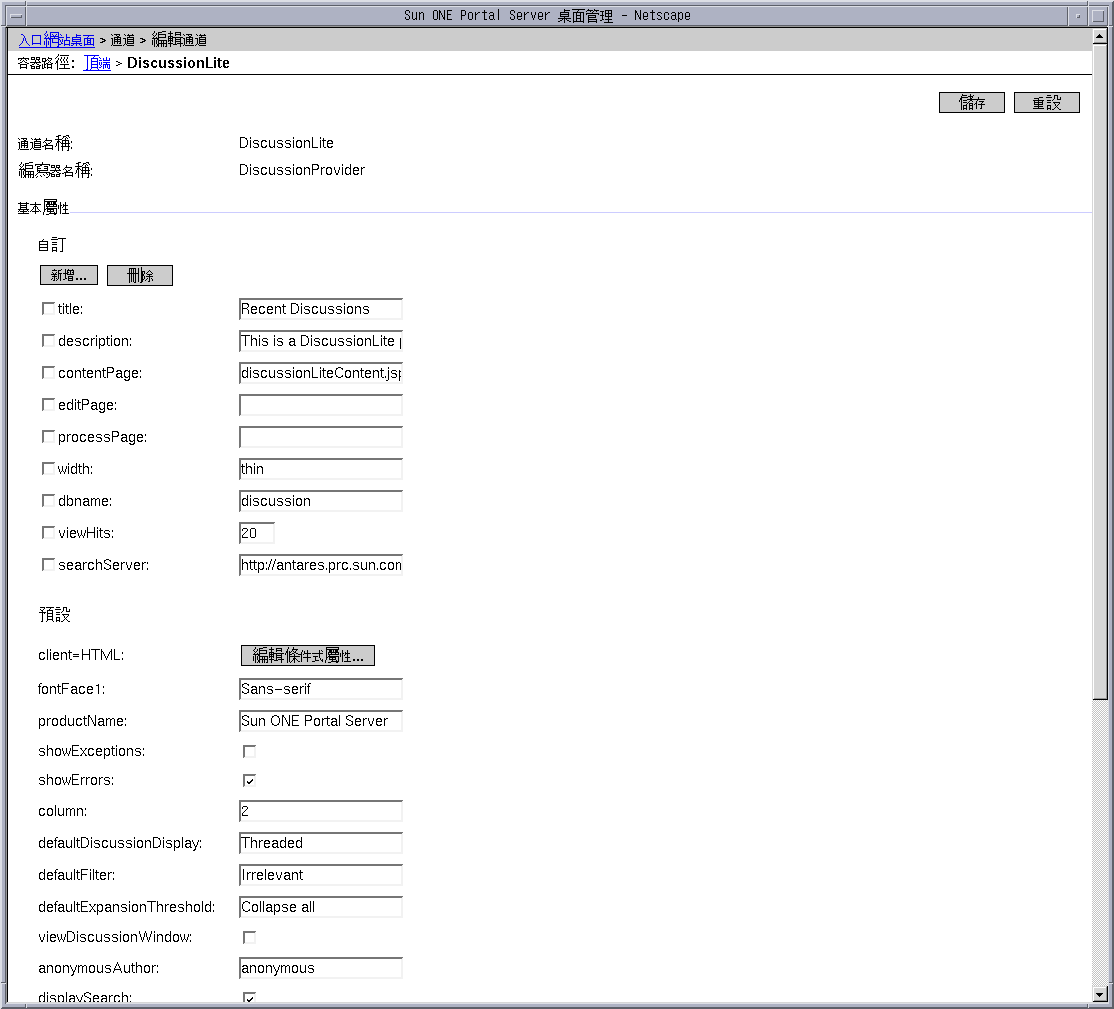

DiscussionLite 通道 (如圖 11-9 中所示) 顯示前 20 個討論標題 (可以被配置) 與日期。討論會依建立日期 (最後修改時間) 排序並且會先顯示最新的討論。DiscussionLite 通道檢視擁有至每個討論的連結,檢視將「討論通道」作為目標的所有討論並開始討論。依預設,通道會顯示於單一容器中且會在 JSPDynamicSingleContainer 中帶出所有連結。
圖 11-9 桌面上範例 Discussion Lite 通道
桌面的範例 DiscussionLite 通道畫面。
可以在管理主控台上配置的屬性 (請參閱圖 11-10)。依預設,對於這個通道,沒有使用者可以編輯的屬性。
圖 11-10 Sun One Identity Server 管理主控台上的範例 DiscussionLite 通道編輯頁面
編輯 DiscussionLite 通道的管理介面畫面。
顯示設定檔中指定於 dbname 屬性且儲存於討論資料庫的討論。搜尋伺服器主機 (searchServer 屬性),資料庫名稱 (dbname 屬性),與待顯示的討論數 (viewHits 屬性) 可以在顯示設定檔中被配置 (請參閱程式碼範例 11-2)。
程式碼範例 11-2 DiscussionLiteProvider 通道顯示設定檔 XML 區段
<Channel name="DiscussionLite" provider="DiscussionProvider">
    <Properties>
        <String name="title" value="Recent Discussions"/>
        <String name="description" value="This is a DiscussionLite provider example"/>
        <String name="contentPage" value="discussionLiteContent.jsp"/>
        <String name="editPage" value=""/>
        <String name="processPage" value=""/>
        <String name="width" value="thin"/>
        <String name="searchServer" value=""/>
        <String name="db" value="discussion"/>
        <Integer name="viewHits" value="20"/>
    </Properties>
</Channel>

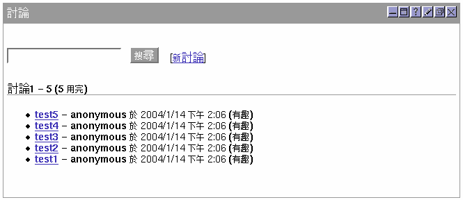

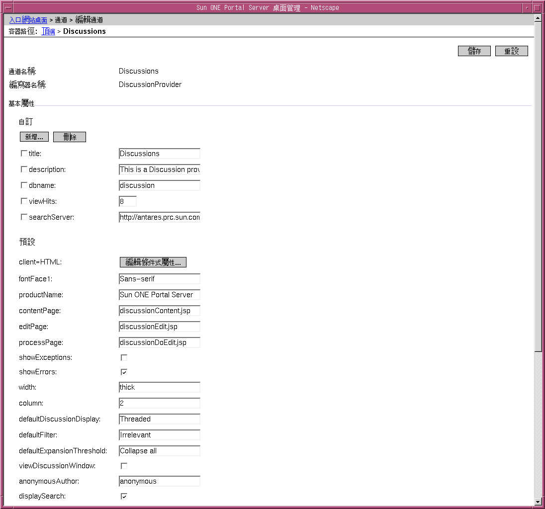

討論通道
「討論」通道所包括的完整檢視可以:
「討論」通道屬性可以在 Sun ONE 管理主控台中配置。
圖 11-12 Sun One Identity Server 管理主控台上的範例討論通道編輯頁面
編輯「討論」通道的管理介面畫面。
顯示設定檔中指定於 dbname 屬性且儲存於討論資料庫的討論。搜尋伺服器主機 (searchServer 屬性),資料庫名稱 (dbname 屬性),與待顯示的討論數 (viewHits 屬性) 可以在顯示設定檔中被配置 (請參閱程式碼範例 11-3)。
程式碼範例 11-3 討論通道顯示設定檔 XML 區段
<Channel name="Discussions" provider="DiscussionProvider">
    <Properties>
        <String name="title" value="Discussions"/>
        <String name="description" value="This is a Discussion provider example"/>
        <String name="dbname" value="discussions"/>
        <Integer name="viewHits" value="8"/>
    </Properties>
</Channel>

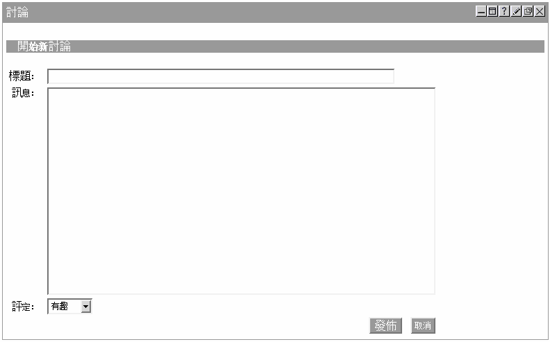

若要開始新討論
  1. 登入範例桌面。
  2. 若要開始新討論於:
    • 通道,選取「協同」標籤並選取至「開始新討論」的連結。
    • 搜尋通道,選取文件旁的「開始新討論」連結。
  3. 指定:
    • 標題 - 討論標題
    • 訊息 - 討論內容
    • 評定 - 評定討論。可以為一般的、有趣的、重要的以及必須閱讀。
  4. 選取「提交回饋」按鈕。
  5. 圖 11-13 桌面上的範例開始新討論頁面
    桌面上開始新討論的頁面畫面。
