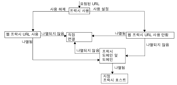

그림 2-1은 게이트웨이 서비스의 프락시 구성에 기반하여 웹 프락시 정보가 어떻게 결정되는지 보여줍니다.
그림 2-1  웹 프락시 관리
프락시 관리 그림 - 텍스트 설명 참조
그림 2-1에서 프락시 사용을 사용 설정해 놓았고, 요청된 URL이 [웹 프락시 URL 사용 안함] 목록에 나열되는 경우 게이트웨이가 대상 호스트에 직접 연결됩니다.
프락시 사용을 사용 설정해 놓았고, 요청된 URL이 [웹 프락시 URL 사용 안함] 목록에 나열되는 않는 경우 게이트웨이는 지정된 프락시를 통해 대상 호스트에 연결됩니다. 프락시가 지정되어 있으면 [도메인 및 부속 도메인의 프락시] 목록에서 찾으면 됩니다.
프락시 사용을 사용 해제하였고, 요청된 URL이 [웹 프락시 URL 사용] 목록에 나열되면 게이트웨이는 [도메인 및 부속 도메인의 프락시] 목록에 있는 프락시 정보를 사용하여 대상 호스트에 연결됩니다.
프락시 사용을 사용 해제하였고, 요청된 URL이 [웹 프락시 URL 사용] 목록에 나열되지 않으면 게이트웨이가 대상 호스트에 직접 연결됩니다.
위에 설명된 조건 중 어느 것에도 해당하지 않아서 직접 연결이 불가능하면 게이트웨이는 연결할 수 없다는 오류 메시지를 표시합니다.

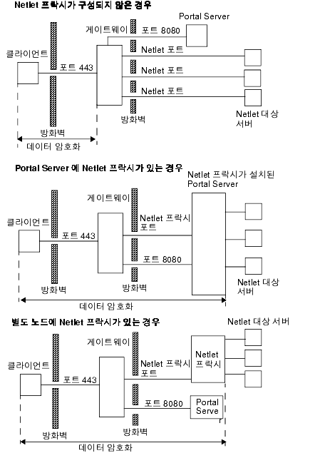

그림 2-2 에는 Netlet 프락시가 설치된 경우와 설치되지 않은 경우, 게이트웨이와 Portal Server를 구현하는 3가지 예제가 나와 있습니다. 구성 요소는 클라이언트, 방화벽 2개, 두 방화벽 사이에 상주하는 게이트웨이, Portal Server 및 Netlet 대상 서버입니다.
첫 번째 시나리오는 Netlet 프락시가 설치되지 않은 경우의 게이트웨이와 Portal Server를 보여줍니다. 여기서는 데이터 암호화가 클라이언트에서 게이트웨이까지만 적용됩니다. 각 Netlet 연결 요청을 위해 두 번째 방화벽에서 포트가 1개 개방되어 있습니다.
두 번째 시나리오는 Netlet 프락시가 Portal Server에 설치된 경우의 게이트웨이와 Portal Server를 보여줍니다. 이 경우 데이터 암호화는 클라이언트에서 Portal Server까지 전체적으로 적용됩니다. 모든 Netlet 연결이 Netlet 프락시를 통해 라우팅되기 때문에 Netlet 요청을 위해 두 번째 방화벽에서 포트는 하나만 개방되어 있으면 됩니다.
세 번째 시나리오는 Netlet 프락시가 별도 노드에 설치된 경우의 게이트웨이와 Portal Server를 보여줍니다. Netlet 프락시를 별도 노드에 설치하면 Portal Server 노드의 로드가 줄어듭니다. 여기서는 두 번째 방화벽에서 2개의 포트만 개방되어 있으면 됩니다. 한 포트는 Portal Server에 대한 요청을 처리하고 다른 포트는 Netlet 프락시 서버에 대한 Netlet 요청을 라우팅합니다.
그림 2-2  Netlet 프락시 구현
이 그림은 Netlet 프락시와 관련하여 가능한 구성을 보여주고 Netlet 프락시를 설치하는 경우에 누릴 수 있는 이점을 설명합니다. 그림 앞부분의 자세한 설명을 참고하십시오.
