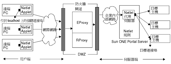

Netlet 所使用的各種元件會顯示在圖 5-1中。
圖 5-1 Netlet 元件
本圖是說明與 Netlet 作業有關的各種元件。請參閱圖下方的介紹以瞭解有關所有實體。
位於 localhost 上的偵聽連接埠
此為用戶端機器上 Netlet applet 偵聽的連接埠。用戶端機器為 localhost。
Netlet Applet
Netlet applet 負責在遠端用戶端機器和企業內部應用程式 (例如 Telnet、Graphon 或 Citrix) 之間設定加密的 TCP/IP 通道。Applet 會將封包加密並將它們傳送至「閘道」,並將來自「閘道」的回應封包解密,然後將它們傳送至本機的應用程式。
對於靜態規則,當使用者登入入口網站時,會自動下載 Netlet applet。對於動態規則,會在使用者在相對應的動態規則連結上按一下時,下載 applet。有關靜態和動態規則的詳細資訊,請參閱「規則類型」。
若要在 Sun Ray Environment 中執行 Netlet,請參閱「在 Sun Ray Environment 中執行 Netlet」。
Netlet 規則
Netlet 規則會將需要在用戶端機器上執行的應用程式映射至相應的目標伺服器。這表示 Netlet 只會在已傳送至連接埠 (於 Netlet 規則中定義) 的封包上運作。這可確保取得較大的安全性。
作為管理員,您需要為 Netlet 的功能運作配置一些規則。這些規則指定了各種詳細信息,例如要使用的加密、要呼叫的 URL、要下載的 applet、目標連接埠以及目標主機。當用戶端機器上的使用者透過 Netlet 提出請求時,這些規則會協助確定如何建立連線。有關詳細資料,請參閱「定義 Netlet 規則」。
Netlet 提供者
此為 Netlet 的 UI 元件。提供者允許使用者透過 Sun ONE™ Portal Server 桌面配置必要的應用程式。會在提供者中建立連結,而使用者按一下連結以執行必要的應用程式。使用者也可以將桌面中動態規則的目標主機指定為 Netlet 提供者。請參閱「定義 Netlet 規則」。
EProxy
所有用戶端請求會透過 EProxy 傳送。EProxy 僅會處理 Netlet 請求,並會將任何其它請求傳送至 RProxy。EProxy 會剖析 Netlet 請求並將它們傳送至 Netlet 代理伺服器 (如果有啟用) 或直接傳送至目標主機。
Netlet 代理伺服器 (選擇性)
「閘道」可確保為遠端用戶端機器以及「閘道」之間提供一條安全通道。Netlet 代理伺服器為選用選項,您可以在安裝時選擇不安裝此代理伺服器。有關 Netlet 代理伺服器的資訊,請參閱「使用網路代理伺服器」 。
目標連接埠
此連接埠為目標應用程式伺服器將用於偵聽的連接埠。
