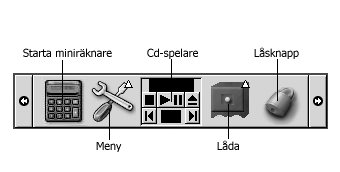

Paneler kan innehålla flera typer av objekt. Panelen i Figur 2–1 innehåller exempel på alla olika typer av panelobjekt.

Panelprogram är små, interaktiva program som uppträder på en panel, till exempel Cd-spelaren i Figur 2–1. Varje panelprogram har ett enkelt användargränssnitt som du sköter med musen eller tangentbordet. Följande panelprogram finns med på panelerna, om du inte har angett något annat:

En programstartare startar ett visst program, kör ett visst kommando eller öppnar en viss fil. Miniräknarikonen i Figur 2–1 startar programmet Miniräknare. Programstartare kan finnas på paneler eller menyer. Klicka på programstartaren om du vill utföra åtgärden som är knuten till den.

Lås: Klicka på den här knappen om du vill låsa skärmen. Låsikonen på Figur 2–1 representerar knappen Lås.

Menyer som du lägger till på panelerna representeras av en ikon med en pil. Pilen visar att ikonen representerar en meny. Ett exempel på detta visas på Figur 2–1.

Lådor är glidande tillägg till en panel som du kan öppna eller stänga med hjälp av en lådikon, vilket visas i Figur 2–1. Om du kör många program samtidigt är arbetet mer lättorganiserat om du använder lådor. Du kan lägga samma element i lådor som du kan lägga på alla andra typer av paneler.
