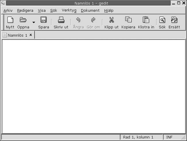

Du kan använda fönsterramen för att utföra olika åtgärder med fönstret. Titelraden innehåller till exempel ett flertal knappar. I följande bild visas titelraden för ett programfönster.
Titelrad för fönster. Bildtexter: knappen Fönster-meny, titelrad, knapparna Minimera, Maximera och Stäng fönster.

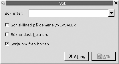

Dialogfönster innehåller också vissa av kontrollelementen för fönsterramar. I Tabell 6–1 beskrivs de aktiva kontrollelementen för fönsterramar, från vänster till höger.
Tabell 6–1 Kontrollelement för fönsterramar
Kontrollelement
Beskrivning
Knappen Fönster-meny
Klicka på knappen för att öppna Fönster-menyn.
Titelrad
Du kan använda titelraden för att utföra följande åtgärder:
  • Om du vill göra ett fönster aktivt klickar du på dess titelrad.
  • Om du vill flytta ett fönster tar du tag i titelraden och drar fönstret till önskad plats.
  • Om du vill skugga ett fönster dubbelklickar du på dess titelrad. Om du vill avskugga ett fönster dubbelklickar du på dess titelrad.
Knappen Minimera
Klicka på knappen Minimera om du vill minimera fönstret.
Knappen Maximera
Klicka på knappen Maximera om du vill maximera fönstret.
Knappen Stäng fönster
Klicka på knappen Stäng fönster om du vill stänga fönstret.
