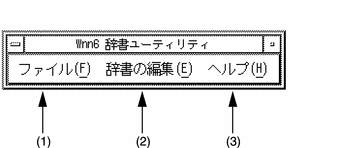

Wnn6 辞書ユーティリティの各機能は、メニューから選択できます。
図 2–1 Wnn6 辞書ユーティリティメニュー
Wnn6 辞書ユーティリティメニューを表示しています。ファイル、辞書の編集、ヘルプメニューがあります。各機能については次の表で説明しています。
表 2–1 Wnn6 辞書ユーティリティメニューの画面説明
(1)
辞書の保存、辞書の復元、辞書ユーティリティの終了
(2)
単語登録、単語一括登録、単語削除・編集、単語一括削除、辞書の併合
(3)
辞書ユーティリティの説明

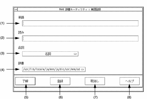

    図 2–3 「単語登録」ウィンドウ
    「単語登録」ウィンドウを表示しています。単語、読み入力フィールド、品詞、辞書プルダウンメニューがあります。このウィンドウについては、次の表で説明しています。
    (1) 〜 (8) の説明については、表 2–2 を参照してください。
    表 2–2 単語登録ウィンドウの画面説明
    (1)
    登録する単語を入力する
    (2)
    登録する単語の読みを入力する
    (3)
    登録する単語の品詞をプルダウンメニューから選択する (初期値 : 名詞)
    (4)
    単語を登録する辞書ファイルをプルダウンメニューから選択する
    (5)
    単語を登録し、ウィンドウを閉じる
    (6)
    単語を登録する (ウィンドウは閉じない)
    (7)
    登録を中断して、ウィンドウを閉じる
    (8)
    単語登録操作のヘルプを表示する
  2. 登録する単語、読みを入力し、品詞、辞書を選択します。
  3. 「登録」ボタンをクリックします。
    選択した辞書に単語が登録されます。

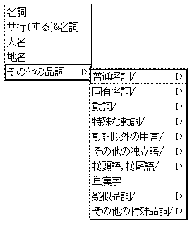

登録する単語の品詞メニューは図 2–4 に示すように表示されます。
図 2–4 単語品詞メニュー
「単語品詞」メニューを表示しています。普通名詞、固有名詞、動詞などの選択項目があります。

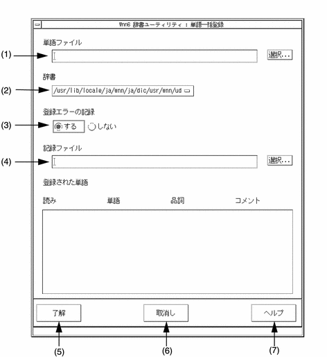

  1. Wnn6 辞書ユーティリティの「辞書の編集」メニューから「単語一括登録」を選択します。
    図 2–5 単語一括登録ウィンドウ
    「単語一括登録」ウィンドウを表示しています。単語ファイル、記録ファイル入力フィールド、辞書プルダウンメニューなどがあります。
    (1) 〜 (7) の説明については表 2–3 を参照してください。
    表 2–3 単語一括登録ウィンドウの画面説明
    (1)
    登録する単語を指定する単語ファイルを入力する。「選択」ボタンをクリックすると、図 2–6 のダイアログボックスが開き、ファイル名を選択できる
    (2)
    単語一括登録を行う辞書をプルダウンメニューから選択する。標準の状態で辞書は 1 つだけ存在する
    (3)
    「する」を選択した場合、登録に失敗した単語情報を記録する
    (4)
    登録に失敗した単語情報を記録するファイル
    (5)
    単語一括登録を実行する
    (6)
    単語一括登録を中断して、単語一括登録ウィンドウを閉じる
    (7)
    単語一括登録操作のヘルプを表示する

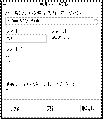

    図 2–6 「単語ファイル選択」ウィンドウ
    「単語ファイル選択」ウィンドウを表示しています。
  2. 「単語ファイル」の入力領域に単語ファイル名を入力します。
  3. 「了解」をクリックします。
    指定された単語がすべて辞書に登録されます。

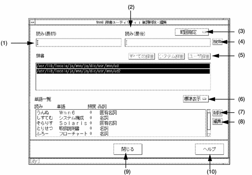

図 2–7 「単語削除・編集」ウィンドウ
「単語削除・編集」ウィンドウを表示しています。このウィンドウについては、次の表で説明しています。
(1) 〜 (10) の説明については、表 2–4 を参照してください。
表 2–4 単語削除・編集ウィンドウの画面説明
(1)
削除・編集する単語の読みを入力する
(2)
削除・編集する単語の読みを入力する (単一読み指定のときは入力できない)
(3)
削除・検索する単語の指定方法を切り替える (範囲指定、単一読み指定)
(4)
単語の検索を実行する
(5)
削除する単語が登録されている辞書ファイルを指定する。
反転表示されている辞書ファイルが検索対象になる
(6)
単語一覧の表示方法を切り替える (標準表示、拡張表示)
(7)
単語一覧から選択した単語の削除を実行する
(8)
単語一覧で選択された単語を編集する
(9)
ウィンドウを閉じる
(10)
単語削除・編集操作のヘルプを表示する

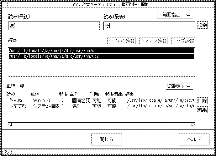

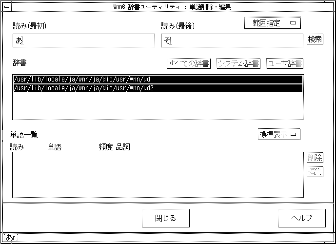

      図 2–8 単語検索条件指定
      「単語削除・編集」ウィンドウで、「あ」から「そ」で始まる単語の検索条件を指定しました。
  2. 検索する辞書を指定します。
    検索の対象となる辞書は反転表示されます。クリックすることで、検索の対象からはずしたり、検索の対象に戻したりできます。
    • 読みの入力で「範囲指定」を選択している場合、ユーザー辞書のみ選択できます。
    • 読みの入力で「単一読み指定」を選択している場合、ユーザー辞書とシステム辞書を検索の対象として指定することができます。
      「すべての辞書」をクリックすると、ユーザー辞書とシステム辞書の両方が選択されます。
      「システム辞書」をクリックすると、システム辞書だけが選択されます。
      「ユーザー辞書」をクリックすると、ユーザー辞書だけが選択されます。
      個々の辞書をクリックして、検索の対象にしたり、はずしたりできます。
  3. 「検索」ボタンをクリックします。
    検索された単語が「単語一覧」に表示されます。
    「標準表示」から「拡張表示」に変更すると、詳しい単語情報 (品詞、辞書、辞書頻度など) が表示されます。
    図 2–9 単語検索実行後
    「単語削除・編集」ウィンドウで、単語検索を実行しました。
次に例を示します。
  1. 「範囲指定」を選択します。
  2. 「読み (最初)」に「あ」、「読み (最後)」に「そ」と入力します。
  3. 辞書を選択して「検索」ボタンをクリックすると、図 2–10 に示すように検索結果が表示されます。
    図 2–10 単語検索「範囲指定」
    単語検索の「範囲指定」で「あ」から「そ」で始まる単語を検索しました。

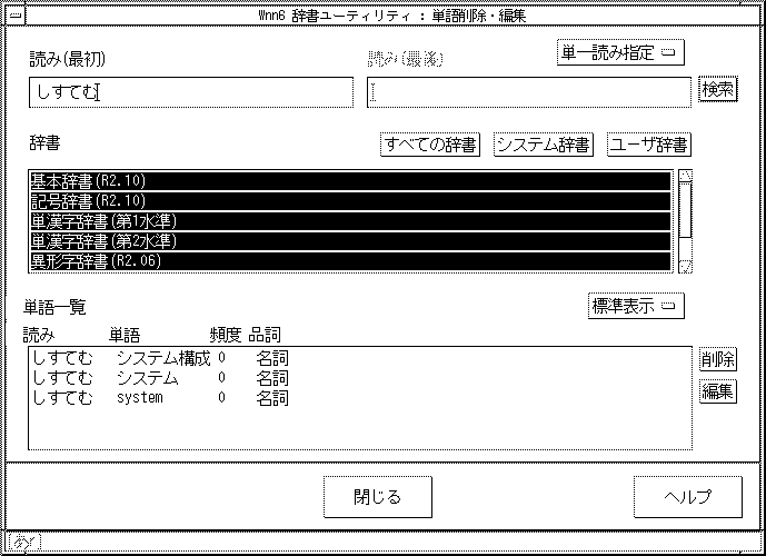

  1. 「単一読み指定」を選択します。
  2. 「読み (最初)」に「しすてむ」と入力します。
  3. 辞書を選択して「検索」ボタンをクリックすると、図 2–11 に示すように検索結果が表示されます。
    図 2–11 単語検索「単一読み指定」
    単語検索の「単一読み指定」で「しすてむ」という単語を検索しました。

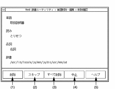

    図 2–13 に示す確認のためのウィンドウが開きます。
    図 2–13 単語削除の実行確認ウィンドウ
    単語削除の実行確認ウィンドウを表示しています。削除する単語、読み、品詞、辞書が表示されています。
    (1) 〜 (5) の説明については、表 2–5 を参照してください。
    表 2–5 単語削除確認ウィンドウの画面説明
    (1)
    現在表示中の単語を辞書から削除する
    (2)
    現在表示中の単語の削除を行わずに、次の単語を表示する。
    単語を 1 つしか選択していない場合はクリックできない
    (3)
    選択したすべての単語を削除する。単語を 1 つしか選択していない場合はクリックできない
    (4)
    単語の削除を中断してウィンドウを閉じる
    (5)
    単語削除操作のヘルプを表示する
  4. 「削除」ボタンをクリックすると、表示されている単語が削除されます。

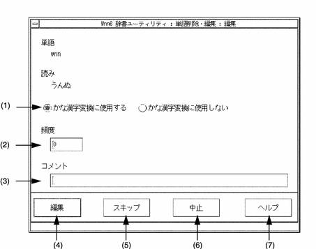

    図 2–14 「編集」ウィンドウ
    「編集」ウィンドウが表示されています。編集する単語、読み、かな漢字変換に使用する / 使用しない、頻度、コメントが表示されています。
    (1) 〜 (7) の説明については表 2–6 を参照してください。
    表 2–6 「編集」ウィンドウの画面説明
    (1)
    「かな漢字変換に使用しない」を選択すると、変換時の候補として表示されなくなる。初期設定は「かな漢字変換に使用する」
    (2)
    頻度値を入力する。あらかじめ現在の頻度値が表示されている。なお (1) で「かな漢字変換に使用しない」を指定している場合は入力することができない
    (3)
    コメントを記述する
    (4)
    頻度値、コメントを辞書に登録する
    (5)
    表示中の単語の頻度値、コメントを辞書に登録せずに、次の単語の編集に移る。単語を 1 つしか選択していない場合はクリックできない
    (6)
    編集を中断して編集ウィンドウを閉じる
    (7)
    編集操作のヘルプを表示する
  2. 表示されている単語に対して、頻度値の設定、コメントの編集を行います。

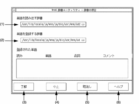

    図 2–17 「辞書の併合」ウィンドウ
    「辞書の併合」ウィンドウを表示しています。このウィンドウについては、次の表で説明しています。
    (1) 〜 (6) の説明については表 2–8 を参照してください。
    表 2–8 辞書の併合ウィンドウの画面説明
    (1)
    単語を読み出す辞書をプルダウンメニューから選択する
    (2)
    単語を登録する辞書をプルダウンメニューから選択する
    (3)
    辞書の併合を実行する
    (4)
    辞書の併合を中止する
    (5)
    ウィンドウを閉じる
    (6)
    辞書の併合操作のヘルプを表示する
  2. 「単語を読み出す辞書」と「単語を登録する辞書」を指定します。
  3. 「了解」ボタンをクリックします。
    「単語を読み出す辞書」に登録されている単語情報が「単語を登録する辞書」に登録されます。
    辞書の併合が終了すると、図 2–18 に示すメッセージウィンドウが表示されます。
    図 2–18 辞書の併合終了
    「辞書の併合が終了しました」というメッセージが表示されています。
  4. 「了解」ボタンをクリックすると、辞書併合のウィンドウが閉じます。
