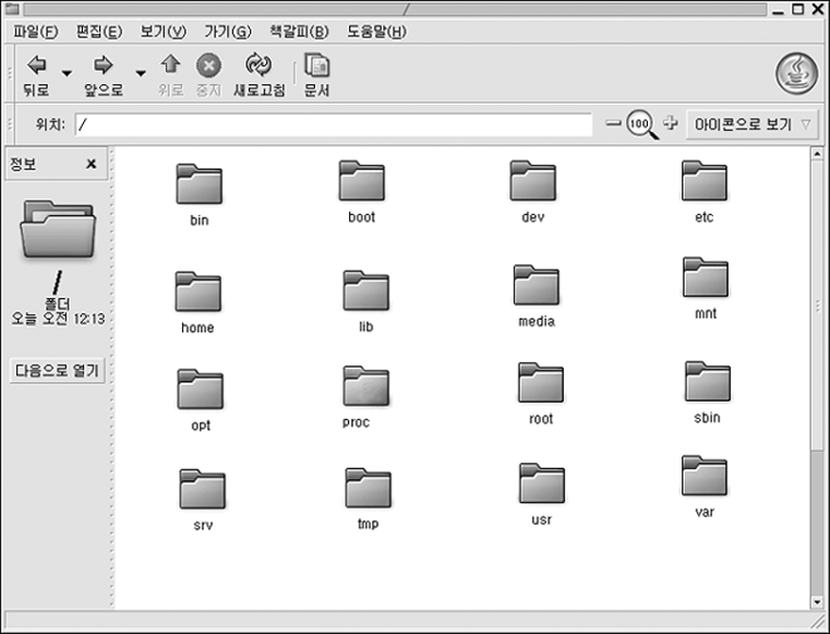

파일 관리자 창에서 파일과 폴더를 표시하고 관리할 수 있습니다. 그림 5–1에서는 폴더 내용을 표시하는 파일 관리자 창을 보여 줍니다.
표 5–1에서는 파일 관리자 창의 구성 요소를 설명합니다.
