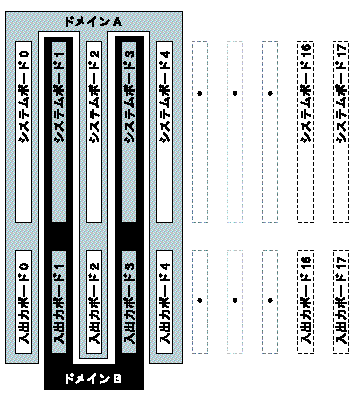

DR 概念図
DR では、システムを停止せずに、システム回路基板の切り離し、再取り付けが可能です。DR を使用すれば、システムが動作状態のまま、システム資源を追加あるいは削除できます。
システム資源の再構成を理解するために、次の図に示す Sun Fire E25K システムの構成を考えてみましょう。
注 - Sun Fire E25K システムと Sun Fire 15K システムでは、同時に 18 枚までのシステムボードと入出力ボード (番号 0 〜 17) をサポートします。Sun Fire E20K システムと Sun Fire 12K システムでは、同時に 9 枚までのシステムボードと入出力ボード (番号 0 〜 8) をサポートします。
ドメイン A には、システムボード 0 と 2、入出力ボード 2 が含まれています。ドメイン B には、システムボード 1 と 3、および入出力ボード 1 と 3 と 4 が含まれています。
図 1-1 再構成前のドメイン A および B

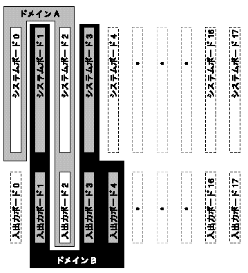

システムボード 4 と入出力ボード 0 をドメイン A に割り当ててから、入力ボード 4 をドメイン B からドメイン A に移動するには、Sun Management Center ソフトウェアの GUI を使います。または、各ドメインで CLI を使って次の手順を手動で実施することもできます。
1. ドメイン B のコマンド行に次のコマンドを入力して、システムボード 4 を切り離します。
# cfgadm -c disconnect -o nopoweroff,unassign IO4
2. ドメイン A でコマンド行に次の単一のコマンドを入力して、ドメイン A にシステムボード 4 と入出力ボード 0 と 4 を割り当て、接続し、構成します。
# cfgadm -c configure SB4 IO0 IO4
次のシステム構成はこの結果です。ボードの接続方法だけが変更されて、キャビネット内のボードの物理的配置は変わっていません。
図 1-2 再構成後のドメイン A および B
