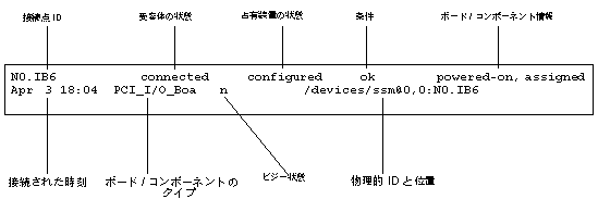

以下で、前述の表示の一部を詳しく説明します。
図 2-1 cfgadm -av コマンドによる表示の詳細
