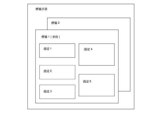

Portal Desktop 架構與容器階層
桌面是主要的 Portal Server 一般使用者介面。其經由 servlet 執行,並由各種 API 與公用程式 (例如,Sun Java™ System Access Manager API、資源束、特性檔案、例如郵件伺服器的後端伺服器等等) 支援。
桌面透過提供者應用程式介面 (PAPI) 提供延伸與集合內容的機制。內容提供者或提供者,啟用容器階層與基本建立區塊以建立某些類型的通道。一般而言,通道會以列與欄排列,但其也可以用其他排列方式顯示,根據容器通道的實作而定。提供者是程式實體,負責產生顯示於通道的內容。已產生的內容可以由實體頁面、框架、通道;任何標記組成。
當入口網站上的內容增加,參照封鎖方法或參考內容群組可以促進入口網站配置、開發與一般使用者經驗。Portal Server 提供一組有彈性、可延伸的容器提供者以集合內容。
圖 8-1 可以提供桌面容器階層範例。在本圖中,[標籤] 容器是頂層容器。[標籤容器] 包含兩個 [標籤通道]、標籤 1 與標籤 2。標籤 2 是 [表格容器] 且包含五個通道。
圖 8-1    Portal Desktop 容器階層範例
本圖會說明範例桌面的容器層級。請參閱圖前的文字以取得容器詳細資訊。
圖 8-1 說明下列容器類型:
