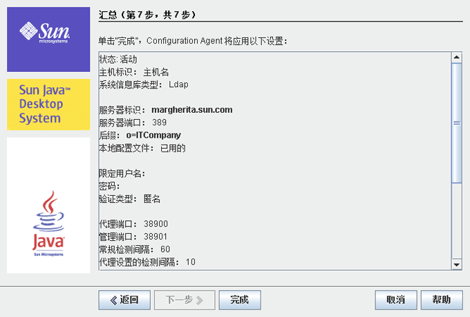

状态:Configuration Agent 的状态。可以使用该复选框激活或取消激活 Configuration Agent。要使用配置系统信息库,必须激活 Configuration Agent。激活操作自动包括对 Solaris 上服务管理工具 ( smf(5) ) 的必要注册。
主机标识符 (HostIdentifierType):可以是 "HostName" 或 "IPAddress"。搜索特定于主机的策略数据时,Configuration Agent 将通过主机名或 IP 地址来识别当前主机。请根据主机的标识方式(在选定类型的上下文中)来选择正确的值。
上下文类型:使用此设置可以向 Configuration Agent 指明,组织层次结构和配置数据是在 LDAP 存储、基于文件的存储还是混合式存储中定义的。
要手动启用或禁用 Configuration Agent,请以 root 身份登录,然后键入 /usr/lib/apoc/apocd enable(如果要启用)或 /usr/lib/apoc/apocd disable(如果要禁用)。

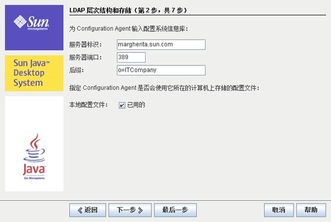

图 3–2 中的屏幕将随着在前一个屏幕中所选的上下文类型而变化。如果选择了 LDAP 或混合式上下文类型,则必须提供服务器标识符、服务器端口和后缀。如果选择了基于文件或混合式上下文类型,则必须提供配置设置 URL。
服务器标识符:LDAP 服务器的主机名。
服务器端口:LDAP 服务器的端口号。
后缀:LDAP 系统信息库的基本 DN。
配置设置 URL:用于指定基于文件系统信息库位置的 URL。

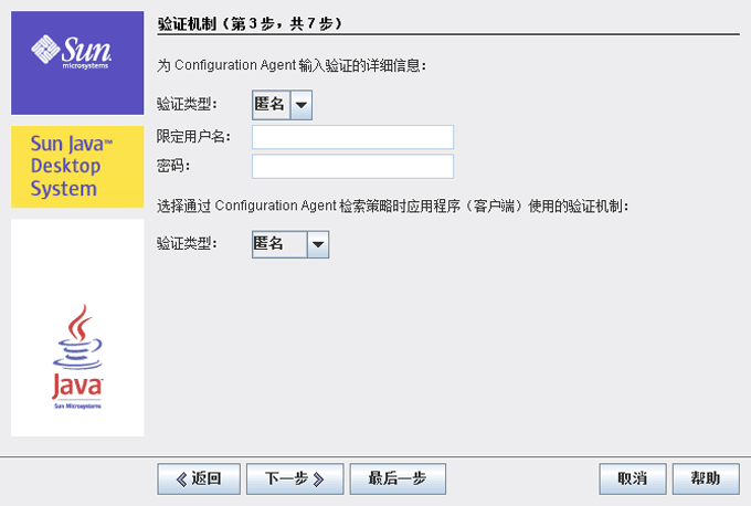

Configuration Agent 的验证类型:可以是“匿名”或“简单”。如果选择“匿名”,将自动禁用“限定的用户名”和“密码”字段。
限定的用户名 (AuthDn):具有读取和搜索系统信息库权限的用户的完整 DN。
密码 (Password):已注册的 LDAP 用户的密码
如果在目录中启用了匿名访问,则可以将“限定的用户名”和“密码”设置留空。
应用程序的验证类型 (AuthType):可以是“匿名”或“GSSAPI”,这取决于 LDAP 服务器验证用户的方式。
有关详细信息,请参见数据访问/用户验证。
Configuration Agent 使用以下两个端口:
代理端口 (DaemonPort):代理使用该端口与客户端应用程序进行通信(默认值为 38900)。
管理端口 (DaemonAdminPort):在与代理通信时,代理控制器程序 (apocd) 所用的端口(默认值为 38901)。

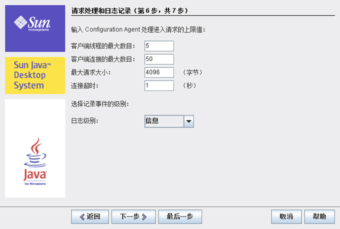

客户端线程的最大数目 (MaxClientThreads):可以同时处理的客户端请求的最大数目。
客户端连接的最大数目 (MaxClientConnections):客户端连接的最大数目。
最大请求大小 (MaxRequestSize):客户端请求的最大大小。
连接超时 (ConnectTimeout):表示 LDAP 服务器响应连接请求时所允许的间隔。默认值为一秒。
日志级别 (LogLevel):代理日志文件中的详细程度。此日志级别应与 Java 记录程序的级别保持一致。这些级别如下所示(按严重性递减顺序):
严重
警告
信息
配置
良好
较好
最好
