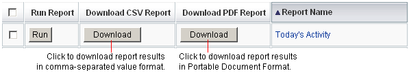

下载报告数据
从 "Run Reports" 页,在以下任一列中单击 Download:

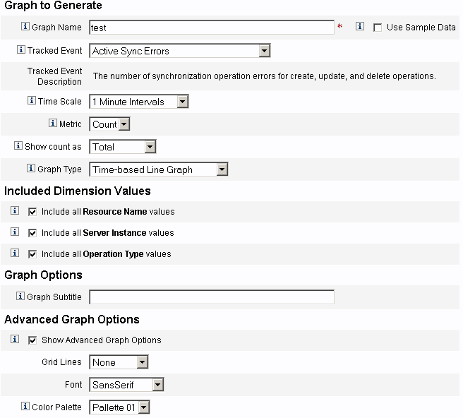

  4. 单击 New。图 7-5 说明了 "Edit Graph" 页。
  5. 图 7-5
    使用该页可以编辑图形。
    编辑图形
要生成的图形
  1. 输入 Graph Name。由于图形将按名称添加到面板中,请选择唯一的有意义的名称。
  2. 如果需要,请选择 Use Sample Data。
  3. 启用该选项以预览带有样例数据的图形。样例数据选项仅提供给您以使您熟悉系统。由于不是所有跟踪事件都能获得样例数据,因此,在演示和试验各种图形选项时该选项非常有用。在转至生产环境之前删除样例数据。
    注
    使用样例数据的跟踪事件集不同于实际跟踪的事件。
  4. 从列表中选择所需类型的 Tracked Event。
  5. 事件是一种系统特征(例如内存使用率)或事件的聚集(例如资源操作),它们的历史值将被跟踪并可以直观地显示为图形或图表。
  6. 从列表中选择 Time Scale。
  7. 它控制数据聚集的频率(例如一小时)及其保留的频率(例如一个月)。系统可以存储不断增大的时间范围内的跟踪事件数据,以获得系统当前的详细视图,并了解历史趋势。
  8. 从列表中选择 Metric。根据选定的跟踪事件,将选择一个默认值(计数或平均值)。
  9. 每个图形显示一种度量。可用的度量取决于选定的跟踪事件。可能的度量有:
    • Count — 时间间隔内事件发生的总次数
    • Average — 时间间隔内事件值的算术平均值
    • Maximum — 时间间隔内的最大事件值
    • Minimum — 时间间隔内的最小事件值
    • Histogram — 分别计数时间间隔内各个离散区域的事件值
  10. 从列表中选择 Show count as。
  11. 图形计数显示为原始总数或按不同的时间范围进行划分。
  12. 从列表中选择 Graph Type。
  13. 这用于控制如何显示跟踪事件的数据。可用的图形类型取决于选择的跟踪事件,可能包括折线图、条形图和饼形图。
基本尺寸
  1. 如果需要,从列表中选择以下选项:
    • Resource Name。如果选择了该选项,尺寸的所有值均将包括在图形中。取消选定该选项可以选择将尺寸的单个值包含在图形中。
    • Server Instance。如果选择了该选项,尺寸的所有值均将包括在图形中。取消选定该选项可以选择将尺寸的单个值包含在图形中。
    • Operation Type。如果选择了该选项,尺寸的所有值均将包括在图形中。取消选定该选项可以选择将尺寸的单个值包含在图形中。
    • 选择了尺寸后,页面将刷新以显示图形。
图形选项
  1. 如果需要,输入 Graph Subtitle
  2. 这会在图形的主标题下面产生一个副标题。
高级图形选项
  1. 如果需要,请选择 Advanced Graph Options。如果您要设置以下选项,请选择该选项:
    • Grid Lines
    • Font
    • Color Palette
  2. 单击 Save 以创建图形。
