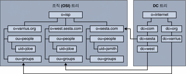

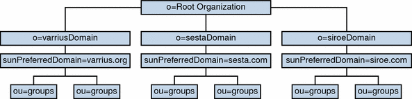

LDAP 조직 트리(Schema 버전 2) 또는 도메인 구성 요소 트리(Schema 버전 1)에 대한 루트 접미어를 다시 설정할 수 있지만 주의해서 수행해야 합니다. 이 작업은 구성 프로그램을 다시 실행하여 수행하는 것이 좋습니다.
구성을 변경할 권한을 가지고 관리자로 로그인합니다.
/etc/opt/SUNWics5/cal/config 디렉토리로 변경합니다.
ics.conf 파일을 복사한 다음 이름을 변경하여 저장합니다.
다음 표에 표시된 매개 변수 중 하나 이상을 편집합니다.
디렉토리에 있는 DC 트리의 루트 접미어입니다. Schema 버전 1을 사용한 다중 도메인 지원 및 Schema 버전 2 호환성 모드(1.5)에 필요합니다. 기본값은 "o=internet"입니다.
Schema 버전 2에 대한 DIT(조직 트리)의 루트 접미어이며 기본값은 없습니다.
파일을 ics.conf로 저장합니다.
Calendar Server를 다시 시작합니다.
cal-svr-base/SUNWics5/cal/sbin/start-cal

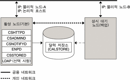

간단한 비대칭형 고가용성 시스템에는 두 개의 물리적 노드가 있습니다. 일반적으로 주 노드가 활성 상태이며, 주 노드에서 오류가 발생한 경우 다른 노드가 백업 노드의 역할을 수행하여 문제를 해결합니다. 페일오버를 수행하기 위해 공유 디스크 어레이가 백업 노드의 마스터로 전환됩니다. 오류가 발생한 주 노드에서 Calendar Server 프로세스가 중지되고 백업 노드에서 시작됩니다.
이러한 유형의 고가용성 시스템에는 다양한 장점이 있습니다. 그 중 하나는 백업 노드를 주 노드 전용으로 완전히 예약하여 사용할 수 있다는 점입니다. 따라서 페일오버가 발생한 경우 백업 노드에서 자원 경합이 발생하지 않습니다. 또 다른 장점은 롤링 업그레이드를 수행하는 기능입니다. 이를 통해 한 노드를 업그레이드하면서 다른 노드에서 Calendar Server 소프트웨어를 계속 실행할 수 있습니다. 시작 시에는 구성 파일이 읽기 전용이므로 첫 번째 노드를 업그레이드하는 동안 ics.conf 파일을 변경해도 다른 노드에서 실행 중인 다른 Calendar Server 소프트웨어 인스턴스를 방해하지 않습니다. 달력 프로세스를 중지했다가 다시 시작해야 새 구성이 적용됩니다. 다른 노드를 업그레이드하려면 업그레이드된 주 노드에 대해 페일오버를 수행하고 보조 노드에서 업그레이드를 진행합니다.
물론, 보조 노드를 먼저 업그레이드한 다음 주 노드를 업그레이드할 수도 있습니다.
비대칭형 고가용성 모델에는 몇 가지 단점도 있습니다. 우선, 백업 노드가 대부분의 시간을 유휴 상태로 머물러 활용되지 않습니다. 다른 단점은 단일 저장소 어레이 문제입니다. 이 경우 간단한 비대칭형 고가용성 시스템에서 디스크 어레이 오류가 발생하는 경우 사용 가능한 백업이 없다는 것입니다.
간단한 대칭형 고가용성 시스템에는 활성 상태의 물리적 노드가 두 개 있습니다. 각 노드는 두 개의 저장소 볼륨이 포함된 자체 디스크 어레이를 가지고 있는데, 한 볼륨은 로컬 달력 저장소로 사용되고 다른 볼륨은 다른 노드의 달력 저장소에 대한 미러 이미지로 사용됩니다. 각 노드는 다른 노드의 백업 노드 역할을 합니다. 한 노드에서 자신의 백업 노드로 페일오버를 수행하면 Calendar Server의 두 인스턴스가 백업 노드에서 동시에 실행되는데, 각각 자신의 설치 디렉토리에서 실행되고 자신의 달력 저장소에 액세스합니다. 유일하게 백업 노드의 계산 능력이 공유됩니다.
이런 유형의 고가용성 시스템이 가진 장점은 두 노드가 동시에 활성 상태이므로 시스템 자원을 충분히 활용할 수 있다는 점입니다. 그러나 오류가 발생한 경우에는 두 노드에서 Calendar Server에 대한 서비스를 실행하기 때문에 백업 노드에서 더 많은 자원 경합이 발생하게 됩니다.
또한 대칭형 고가용성은 백업 저장소 어레이를 제공합니다. 디스크 어레이에 오류가 발생한 경우 백업 노드의 서비스가 중복 이미지를 선택할 수 있습니다.

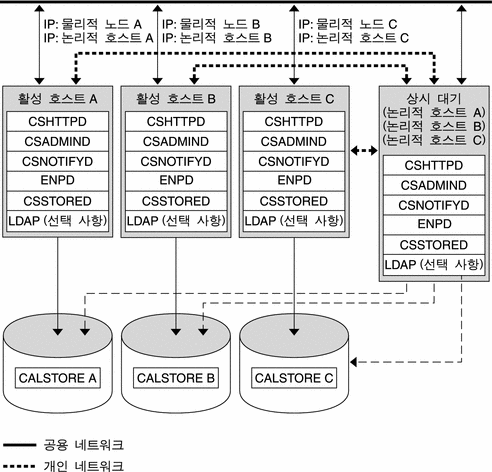

이 장에서 설명한 두 가지 유형의 고가용성 시스템과 더불어 이 두 유형의 하이브리드 형태인 세 번째 유형도 제공됩니다. 세 번째 유형은 다중 노드의 비대칭형 고가용성 시스템입니다. 이 유형에서 “N”개의 디스크 어레이와 “N”개의 노드는 모두 예약되어 있고 보통 비활성 상태인 동일한 백업 노드를 사용합니다. 이 백업 노드는 모든 “N”개 노드에 대해 Calendar Server를 실행할 수 있습니다. 이전 그림에 나와 있는 것처럼 “N”개 노드의 각 디스크 어레이를 공유합니다. 여러 노드에서 동시에 오류가 발생하는 경우 백업 노드는 최대 “N”개의 Calendar Server 인스턴스를 동시에 실행할 수 있어야 합니다. “N”개의 노드에는 각각 자신의 디스크 어레이가 있습니다.
N+1 모델의 장점은 Calendar Server의 부하를 여러 노드로 분산할 수 있으며, 발생 가능한 모든 노드 오류를 지원하기 위해 하나의 백업 노드만 필요하다는 데 있습니다.
이 유형의 단점은 비대칭형 시스템처럼 백업 노드가 대부분의 시간을 유휴 상태로 있다는 점입니다. 또한 N+1 고가용성 시스템 백업 노드는 여러 Calendar Server 인스턴스를 호스팅해야 하는 경우 용량을 추가해야 합니다. 따라서 시스템이 유휴 상태임에도 비용이 더 들게 됩니다. 그러나 시스템 유휴 비율은 1:1이 아닌1:N입니다(단일 비대칭형 시스템의 경우).
이러한 유형의 시스템을 구성하려면 “N” 노드 및 백업 노드를 위한 비대칭형 고가용성 시스템에 대한 지침을 참조하십시오. 매번 다른 주 노드에서 동일한 백업 노드를 사용합니다.

다음 그림에서는 Sun LDAP 스키마 버전 2를 사용하는 다중 도메인 설치의 LDAP 디렉토리 조직을 보여 줍니다.
LDAP 스키마 버전 2에서는 플랫 LDAP 디렉토리 조직을 사용합니다. 따라서 도메인은 모두 같은 수준에 위치하며 중첩되지 않습니다. 다중 도메인 설치의 경우 첫 번째 수준의 항목(그림의 varriusDomain, sestaDomain 및 siroeDomain)은 디렉토리 조직에서 병렬 관계가 되어야 합니다. 이 항목은 중첩될 수 없습니다.
단일 사인온과 같은 Access Manager 기능을 사용하거나 Delegated Administrator를 사용하여 사용자를 제공하려면 스키마 버전 2가 필요합니다. 그러나 DC 트리와 조직 트리를 모두 사용하는 2개의 트리 체계인 혼성 변형 스키마가 있습니다. 이 변형 스키마는 스키마 버전 1과 비슷하지만 스키마 버전 2 객체 클래스 및 속성을 사용합니다. 이것은 구성 프로그램(csconfigurator.sh)에서 스키마 버전 1.5라고 하는 스키마 버전 2 호환 모드입니다.
다음에 나오는 그림은 Sun LDAP 스키마 버전 1을 사용하는 다중 도메인 설치에 대한 LDAP 디렉토리 조직의 예를 보여 줍니다.
이 조직은 도메인 관리를 위한 2개의 트리를 포함합니다.
트리
조직(OSI) 트리
DC 트리(노드)는 DNS와 비슷하며 도메인 이름이 지정된 도메인 항목을 결정합니다. inetdomainbasedn LDAP 속성은 조직 트리(노드)에서 도메인의 사용자, 자원 및 그룹의 루트인 기본 DN을 가리킵니다. 각 도메인 내부에서 Calendar Server 사용자, 자원 및 그룹의 아이디는 고유해야 합니다.
이전 LDAP 구성에 DC 트리가 포함되지 않은 경우 스키마 버전 1 모드 또는 스키마 버전 2 호환 모드를 사용하려면 10.2 Calendar Server 버전 6.3에서 처음으로 다중 도메인 환경 설정에 설명된 대로 직접 DC 트리 노드를 만들어야 합니다. 하지만 스키마 버전 2 모드를 사용하는 것이 좋습니다.
LDAP 스키마 버전 1을 사용하는 다중 도메인 설치에서 디렉토리를 검색하려면 다음의 두 단계를 통해 항목을 찾아야 합니다.
DC 트리에서 검색 작업은 조직 트리에서 도메인의 기본 DN(inetDomainBaseDN 속성)을 가리키는 DN 값이 있는 도메인 항목을 찾습니다.
조직 트리에서 검색 작업은 도메인 항목을 찾고 이 항목의 기본 DN을 검색하여 도메인 내부의 사용자, 자원 또는 그룹을 찾습니다.

이 절에서는 도메인 간 검색을 설정하기 위한 개념 정보와 고급 작업에 대해 설명합니다.
기본적으로 사용자는 홈 도메인 내부에서만 이벤트에 초대할 사용자, 그룹 및 자원을 검색할 수 있습니다. 그러나 특정 요구 사항을 만족하면 도메인 간 검색을 통해 다른 도메인의 사용자, 그룹 및 자원도 검색할 수 있습니다.
다음은 도메인 간 검색을 구현하는 데 필요한 요구 사항 목록입니다.
각 도메인은 icsExtendedDomainPrefs 속성의 domainAccess 등록 정보에 다른 도메인으로부터의 도메인 간 검색을 허용하거나 거부하는 액세스 제어 목록(ACL)을 지정할 수 있습니다. 따라서 도메인은 특정 도메인이나 모든 도메인이 자신을 검색하는 것을 허용하거나 거부할 수 있습니다.
둘 이상의 도메인을 지정하려면 domainAccess 등록 정보 값에서 도메인 이름을 세미콜론으로 구분하여 입력합니다.
LDAP 도메인 항목에는 하나의 domainAccess 등록 정보 항목만 포함할 수 있습니다. LDAP 도구를 사용하여 도메인 항목에 ACL을 추가하려면 실수로 domainAccess 등록 정보를 복제하지 않았는지 확인해야 합니다.
domainAccess에 대한 자세한 내용은 D.9.3 LDAP 속성 및 등록 정보 이름을 참조하십시오. ACL에 대한 일반적인 정보는 1.8.3 Calendar Server 버전 6.3의 액세스 제어 목록(ACL)을 참조하십시오.
각 도메인마다 해당 사용자가 검색할 수 있는 외부 도메인을 지정할 수 있습니다. icsDomainNames LDAP 속성은 사용자와 그룹을 찾을 때 도메인 사용자가 검색할 수 있는 외부 도메인을 지정합니다(단, 외부 도메인의 ACL이 검색을 허용해야 함).
예를 들어 various.org 도메인의 icsDomainNames에서 sesta.com 및 siroe.com이 지정된 경우 various.org의 사용자는 sesta.com 및 siroe.com에서 도메인 간 검색을 수행할 수 있습니다. icsDomainNames에 대한 자세한 내용은 D.9.3 LDAP 속성 및 등록 정보 이름을 참조하십시오.
도메인 간 검색을 활성화하는 방법에 대한 자세한 내용은 13.3 도메인간 검색 활성화를 참조하십시오.
