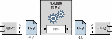

MOM 型系統可透過非同步交換訊息來進行通訊,如圖 1–2 所示。
訊息導向中介軟體利用訊息傳送提供者協調訊息傳送作業。MOM 系統的基本元素為用戶端、訊息和 MOM 提供者 (包含 API 和管理工具)。MOM 提供者會使用不同的架構來路由和傳送訊息:它可以使用集中化訊息伺服器,或者將路由和傳送功能分發給每部用戶端電腦。部分 MOM 產品則結合這兩種方法。
使用 MOM 系統時,用戶端會發出 API 呼叫,將訊息傳送至提供者管理的目標。此呼叫會呼喚提供者服務來路由和傳送訊息。用戶端可在傳送訊息後繼續其他作業,確信提供者會保留訊息直到接收的用戶端接收到訊息為止。此訊息型模型會耦合提供者的協調,以便有可能建立元件鬆散耦合的系統。這類系統即使在個別元件或連線失敗時,還能夠可靠地繼續運作,而不會當機。

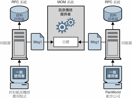

圖 1–3 顯示 MOM 系統如何啟用兩種 RPC 型系統之間的通訊。圖的左側顯示將用戶端、伺服器和資料存放區元件分發到不同網路節點,以改善效能的應用程式。這是折扣航空訂位系統:一般使用者付費使用此服務,指定目的地和時間以尋找最便宜的機票。資料存放區會保留參與此程式的註冊使用者和航空公司之相關資訊。根據使用者的請求,伺服器會依邏輯操作,詢問參與航空公司的價格、排序資訊,然後向使用者顯示最便宜的三家航空公司。圖的右側顯示的 RPC 型系統,表示任何一家使用該系統的航空公司訂票/訂位系統。圖的右側將會視折扣程式連線到航空公司的數量重複。對於各家這類航空公司,資料存放區可保留可訂位航班的資訊 (座次、航班時間和票價)。伺服器元件會回應一般使用者輸入的資料來更新該資訊。航空公司的伺服器也可訂閱 MOM 服務,接受來自折扣訂位系統的資訊請求,並傳回座次和票價資訊。如果客戶決定購買 PanWorld 航空公司的折扣機票,該系統的伺服器元件會更新資料存放區的資訊,然後開出請求者的機票,或傳送訊息到折扣服務以開出機票。
此範例描述 RPC 系統和 MOM 系統之間的一些差異。分散式元件耦合方式的不同之處,在前面已有所說明。還有一項差異是 RPC 系統通常用於分發與連接用戶端元件和伺服器元件,其中用戶端通常是一般使用者;而對於 MOM 系統,用戶端通常是異質軟體元件,僅能透過訊息傳送的方式互通。
