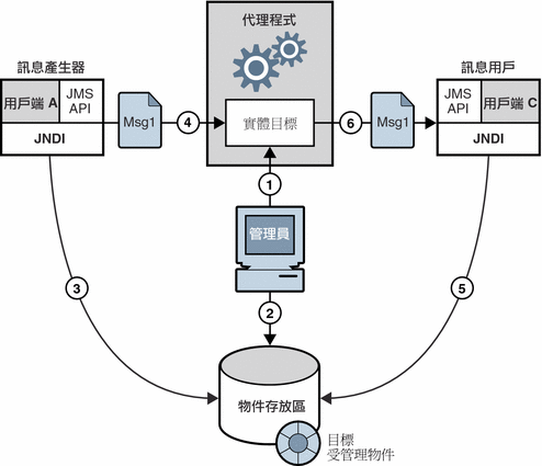

受管理物件為基本的 JMS 應用程式圖片增添了最終的創意,如圖 1–5 所示。
圖 1–5 顯示訊息產生器和訊息用戶如何使用目標受管理物件存取對應的實體目標。標示的步驟表示管理員和用戶端應用程式使用此機制傳送和接收訊息時,需要採取的動作。
 使用受管理物件作為目標
使用受管理物件作為目標
