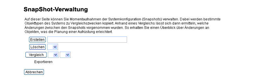

Mit der SnapShot-Funktion von Identity Manager können Sie einen Snapshot (eine Momentaufnahme) der benutzerdefinierten Repository-Objekte in Ihrer Bereitstellungsumgebung erstellen. Dies kann beim Planen einer Aufrüstung sehr nützlich sein.
SnapShot kopiert zum Vergleich die folgenden Objekttypen des jeweiligen Systems:
Danach können Sie durch einen Vergleich von zwei Snapshots vor und nach einer Aufrüstung ermitteln, welche Änderungen an bestimmten Systemobjekten vorgenommen wurden.
Hinweis
Diese Funktion gibt keinen detaillierten Aufschluss über fortlaufende XML-Unterschiede, sondern liefert einen Kurzbericht für einen ersten Vergleich.
So erstellen Sie einen Snapshot:
- Klicken Sie auf der Debug-Seite in Identity Manager ( ) auf die Schaltfläche „SnapShot“, um die SnapShot-Verwaltungsseite aufzurufen.
Abbildung 1 SnapShot-Verwaltungsseite
- Geben Sie in das Textfeld „Erstellen“ einen Namen für den Snapshot ein und klicken Sie auf die Schaltfläche „Erstellen“.
Identity Manager fügt den Snapshot hinzu. Der Name wird in der Menüliste „Vergleich“ und rechts neben „Exportieren“ angezeigt.
