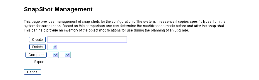

- 기타 사용자 정의 저장소 객체 절이 업데이트되어 Identity Manager의 스냅샷 기능을 사용하여 배포에서 사용자 정의 저장소 객체의 기준선 또는 “스냅샷”을 만드는 지침이 포함되었습니다. (ID-14840)
기타 사용자 정의 저장소 객체
만들거나 업데이트한 기타 사용자 정의 저장소 객체의 이름을 기록합니다. 업그레이드한 후에 현재 설치에서 해당 객체를 내보낸 다음 새 버전의 Identity Manager로 다시 가져와야 할 수도 있습니다.
Identity Manager의 스냅샷 기능을 사용하여 배포에서 사용자 정의된 저장소 객체의 기준선 또는 “스냅샷”을 만들 수 있으며, 이 기능은 업그레이드 계획 시 매우 유용합니다.
스냅샷은 시스템에서 다음의 특정 객체 유형을 복사하여 비교에 사용합니다.
그리고 나면 두 개의 스냅샷을 비교하여 업그레이드 전후에 특정 시스템 객체에서 변경된 내용을 확인할 수 있습니다.
스냅샷을 만들려면 다음을 수행합니다.
두 개의 스냅샷을 비교하려면 다음을 수행합니다.
XML 형식의 스냅샷을 내보낼 수 있습니다. 스냅샷 이름을 눌러 스냅샷 파일을 내보냅니다.
스냅샷을 삭제하려면 삭제 메뉴에서 스냅샷을 선택한 다음 삭제 버튼을 누릅니다.
