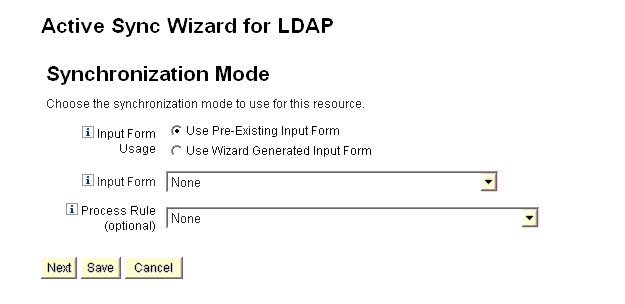

동기화 모드
동기화 모드 페이지에서 활성 동기화 설정 시 선택할 수 있는 구성 옵션의 범위를 결정할 수 있습니다.
다음 옵션 중에서 선택합니다.
입력 양식 사용 - 활성 동기화 설정 시 사용할 모드를 선택합니다. 이 자원에 대한 구성 선택을 제한하는 이전 양식을 사용하도록 선택할 수 있습니다. 또는 완전한 구성 선택 세트를 제공하는 Active Sync 마법사로 생성된 양식을 사용할 수 있습니다.
- 기존 입력 양식(기본값)을 선택하면 다음 옵션을 선택할 수 있습니다.
- 마법사로 생성된 입력 양식 사용을 선택하면 다음 옵션을 선택할 수 있습니다.
- 구성 모드 - Active Sync 마법사에서 기본 모드를 사용할지 아니면 고급 모드를 사용할지 여부를 선택합니다. 기본 옵션은 기본 모드입니다. 고급 모드를 선택하면 이벤트 유형을 정의하고 프로세스 규칙을 설정할 수 있습니다.
- 프로세스 규칙 - (고급 구성 모드에서만 표시됩니다.) 원하는 경우 각 수신 계정에 대해 실행할 프로세스 규칙을 선택합니다. 이는 다른 모든 옵션에 우선합니다. 프로세스 규칙을 지정하면 자원의 다른 설정에 관계없이 이 프로세스가 모든 행에 실행됩니다. 프로세스 이름이거나 프로세스 이름을 검사하는 규칙일 수 있습니다.
- 사후 프로세스 양식 - (고급 구성 모드에서만 표시됩니다.) 원하는 경우 Active Sync 마법사로 생성된 양식 이외에 실행할 양식을 선택합니다. 이 양식은 Active Sync 마법사에서 설정한 모든 설정에 우선합니다.
그림 13-18 Active Sync 마법사: 동기화 모드, 마법사로 생성된 양식 선택

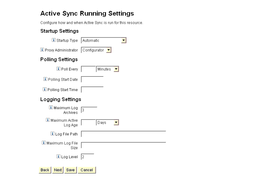

실행 설정
이 페이지에서는 활성 동기화에 대한 다음 설정을 지정할 수 있습니다.
시작 설정
Active Sync 시작에 대해 다음 옵션에서 선택합니다.
폴링 설정
폴링 시작 날짜 및 시간을 미래로 설정하면 지정된 날짜 및 시간에 폴링이 시작됩니다. 폴링 시작 날짜 및 시간을 과거로 설정하면 Identity Manager가 이 정보 및 폴링 간격을 기준으로 폴링을 시작할 날짜 및 시간을 결정합니다. 예:
이 경우 자원은 2005년 7월 25일(다음 월요일)에 폴링을 시작합니다.
시작 날짜 또는 시간을 지정하지 않으면 자원은 즉시 폴링합니다. 이 방법을 선택하는 경우 응용 프로그램 서버를 다시 시작할 때마다 활성 동기화용으로 구성된 모든 자원이 즉시 폴링을 시작합니다. 일반적인 방법은 시작 날짜와 시간을 설정하는 것입니다.
폴링을 설정하려면 다음을 선택합니다.
로깅 설정
로깅 정보 및 수준을 설정하려면 다음 옵션에서 선택합니다.
숫자를 입력한 다음 시간 단위(일, 시간, 분, 월, 초 또는 주)를 선택합니다. 기본 단위는 일입니다.
그림 13-19는 실행 설정 페이지 보기의 예입니다.
그림 13-19 Active Sync 마법사: 실행 설정

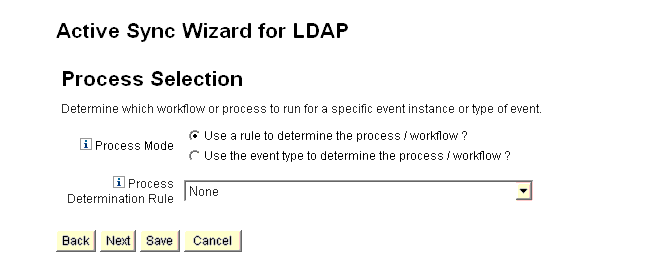

프로세스 선택
사용자 보기가 선택된 경우 특정 Active Sync 이벤트 인스턴스 또는 Active Sync 이벤트 유형에 실행할 작업 흐름이나 프로세스를 이 페이지에서 설정할 수 있습니다.
프로세스 모드
두 가지 모드에서 선택하여 Active Sync 이벤트가 발생할 때 실행할 작업 흐름 또는 프로세스를 결정할 수 있습니다.
이 옵션을 선택한 후 목록에서 규칙(프로세스 결정 규칙)을 선택합니다.
그림 13-20은 규칙 선택을 지정하는 프로세스 선택 페이지입니다.
그림 13-20 Active Sync 마법사: 프로세스 선택(규칙)

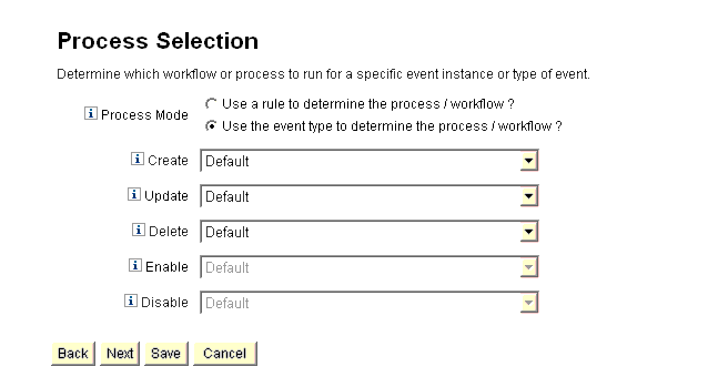

이 옵션을 선택한 후 그림 13-21과 같이 목록에 있는 각 이벤트 유형에 대해 실행할 작업 흐름 또는 프로세스를 선택합니다.
그림 13-21 Active Sync 마법사: 프로세스 선택(이벤트 유형)

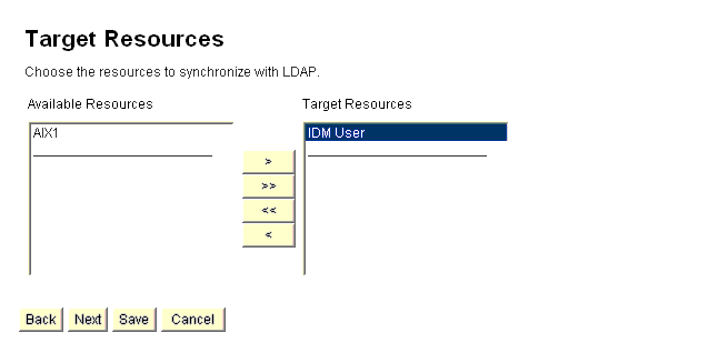

대상 자원
이 페이지에서 이 자원과 동기화할 대상 자원을 지정할 수 있습니다.
그림 13-22 Active Sync 마법사: 대상 자원

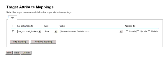

대상 속성 매핑
이 페이지에서 각 대상 자원에 대한 대상 속성 매핑을 정의할 수 있습니다.
그림 13-23 Active Sync 마법사: 대상 속성 매핑
목록에서 속성 행을 제거하려면 해당 행을 선택한 다음 매핑 제거를 누릅니다.
속성 매핑을 저장하고 자원 목록으로 돌아가려면 저장을 누릅니다.
