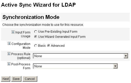

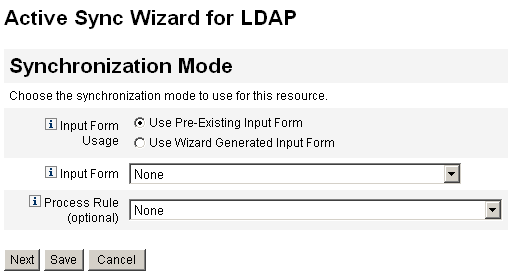

同步模式
使用 "Synchronization Mode" 页可以确定在活动同步设置过程中可选择的配置选项范围。
从这些选项中选择:
输入表单用法 - 选择设置活动同步时使用的模式。可以选择使用之前已存在的表单,但这会限制该资源的配置选项的使用。也可以使用由活动同步向导生成的表单,该表单可以提供一组完整的配置选项。
单击 Next 继续使用向导。显示 "Active Sync Running Settings" 页面。

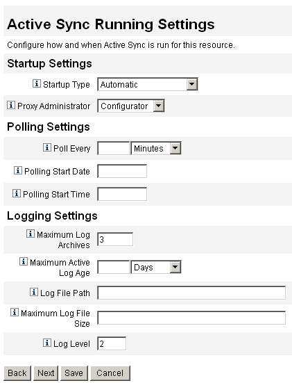

运行设置
该页面允许您为活动同步建立以下设置:
启动设置
在以下选项中选择活动同步启动的选项:
轮询设置
如果您设置的轮询开始日期和时间还未到达,则轮询将按指定的时间开始。如果您设置的轮询开始日期和时间已经过去,则 Identity Manager 将根据此信息和轮询间隔来确定轮询的开始时间。例如:
在这种情况下,资源将于 2005 年 7 月 25 日(下一个星期一)开始轮询。
如果未指定开始日期或时间,则资源将立即开始轮询。如果采用此方法,则每次应用服务器重新启动时,为活动同步配置的所有资源均将立即开始轮询。典型的方法是设置开始日期和时间。
选择轮询设置的选项:
日志记录设置
在以下选项中选择设置日志记录信息和日志记录级别的选项:
输入数字,然后选择时间单位(天、小时、分钟、月、秒或周)。默认单位是天。
图 D-3 是运行设置页的示例视图。
图 D-3 活动同步向导:运行设置

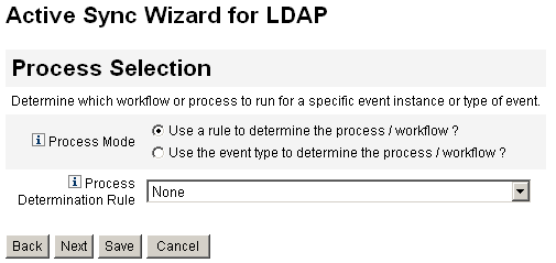

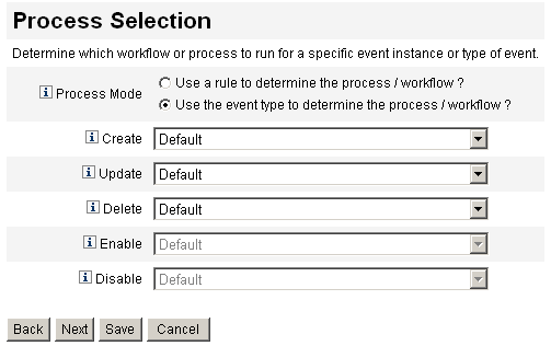

进程选择
检入特定活动同步事件实例或活动同步事件类型的用户视图时,使用此页面设置要运行的工作流或进程。
进程模式
提供了两种进程模式,这两种模式可确定活动同步事件发生时将运行哪个工作流或进程:
选择此选项后,请从列表中选择一种规则(进程确定规则)。
图 D-4 说明了您指定规则时所用的 "Process Selection" 页。
图 D-4 活动同步向导:进程选择(规则)
选择此选项后,为每个列出的事件类型选择要运行的工作流或进程,如图 D-5 中所示。
图 D-5 活动同步向导:进程选择(事件类型)
单击 Next 继续使用向导。显示 "Target Resources" 页。

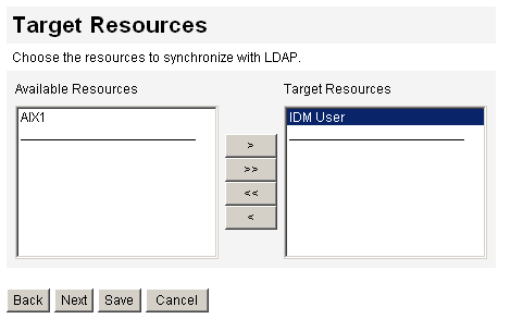

目标资源
此页用于指定要与该资源同步的目标资源。
图 D-6 活动同步向导:目标资源

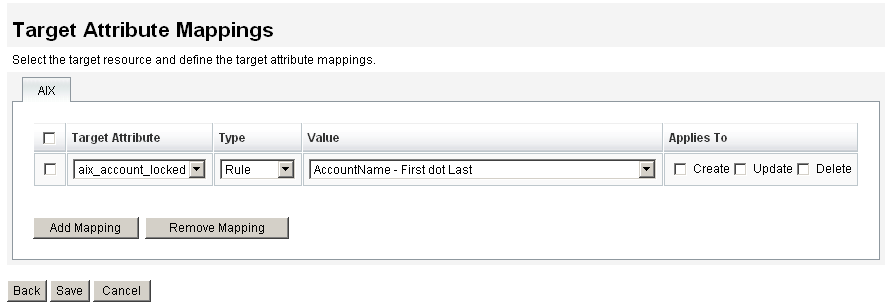

目标属性映射
此页用于为每个目标资源定义目标属性映射。
图 D-7 活动同步向导:目标属性映射
要从列表中删除属性行,请选择该行,然后单击 Remove Mapping。
单击 Save 以保存属性映射并返回资源列表。
