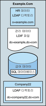

Example.com은 별도의 여러 데이터 소스에 조직 데이터를 저장합니다. 레거시 이유로 인해 사용자 데이터는 LDAP 디렉토리, 플랫 LDIF 파일 및 SQL 데이터베이스에 분산됩니다. HR 부서는 o=example.com의 기본 DN을 사용하여 LDAP 디렉토리에 사용자 데이터를 저장합니다. 급여 부서는 데이터를 SQL 데이터베이스에 저장합니다. 관리 부서는 dc=example,dc=com의 기본 DN을 사용하여 부서 및 건물 번호와 같은 관리 데이터를 LDIF 파일에 저장합니다.
또한 Example.com은 Company22라는 회사를 인수했습니다. Company 22 역시 dc=company22,dc=com의 기본 DN을 사용하여 사용자 데이터를 LDAP 디렉토리에 저장합니다.
다음 다이어그램은 Example.com의 사용자 데이터가 저장되는 방법에 대한 상위 수준 보기를 제공합니다.
그림 23–2 별도의 소스에 있는 데이터 저장소
Example.com의 사용자 데이터가 별도의 데이터 소스에 저장되는 방법을 보여주는 그림

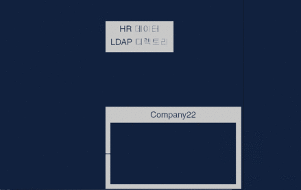

Example.com에는 별도의 데이터 소스에 저장된 데이터에 대한 액세스 권한을 필요로 하는 여러 LDAP 클라이언트 응용 프로그램이 있습니다. 클라이언트 응용 프로그램의 요구 사항은 각각 다릅니다. 다른 데이터 보기가 필요합니다. 클라이언트가 데이터를 집계하도록 요구하는 경우도 있습니다. 또한 일부 클라이언트 응용 프로그램에는 Example.com의 새 직원을 이전 직원과 함께 관리할 수 있도록 Company22의 사용자 데이터에 대한 액세스 권한이 필요합니다.
다음 다이어그램은 Example.com의 클라이언트 응용 프로그램 요구 사항에 대한 상위 수준 보기를 제공합니다.
그림 23–3 클라이언트 응용 프로그램 요구 사항
Example.com의 LDAP 응용 프로그램의 요구 사항을 보여주는 그림

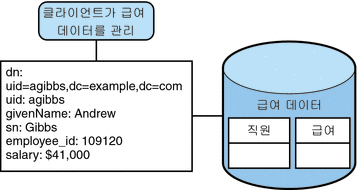

HR LDAP 디렉토리 및 관리 LDIF 파일의 데이터 집계
HR 부서는 직원 이름, 작업 시작 데이터 및 작업 수준과 같은 정보를 저장합니다. 관리 부서는 건물 코드 및 사무실 번호와 같은 추가 데이터를 저장합니다. HR 데이터를 처리하는 클라이언트 응용 프로그램에는 두 소스의 결합된 데이터에 대한 액세스 권한이 필요합니다. 두 데이터 소스에는 각 항목에 존재하는 공통 속성인 employeeNumber가 있습니다.
다음 다이어그램은 클라이언트 응용 프로그램의 요구 사항을 보여줍니다.
그림 23–4 LDAP 디렉토리 및 LDIF 파일의 데이터 집계
LDAP 디렉토리 및 LDIF 파일의 결합 보기를 보여주는 그림
이 응용 프로그램의 요구 사항을 충족하기 위해 급여 디렉토리 및 관리 LDIF 파일에 대한 데이터 보기가 만들어집니다. 그런 다음 이러한 두 데이터 보기가 결합되어 집계된 데이터에 대한 액세스를 제공합니다. 이 공통 속성을 사용하여 Directory Proxy Server는 각 사용자에 대한 데이터를 집계할 수 있습니다.

DN의 이름을 바꾸어 Company 22의 데이터를 Example.Com의 DIT에 추가
Company 22의 사용자 데이터는 DN dc=company22,dc=com에 저장됩니다. Example.com에서는 대부분 이 사용자 데이터를 별도로 유지하려고 하지만 한 클라이언트 응용 프로그램은 나머지 Example.com 직원과 함께 Company 22 직원을 관리해야 합니다. 이 클라이언트 응용 프로그램의 경우 Company 22 사용자 데이터의 모양은 Example.com 데이터와 같아야 합니다.
그림 23–5 DN 이름 바꾸기
DN의 이름을 바꾸어 DIT에 데이터를 추가하는 그림
이 응용 프로그램의 요구 사항을 충족하기 위해 dc=example,dc=com의 가상 DN을 사용하여 데이터 보기가 Company 22의 디렉토리에 대해 만들어집니다.

Company 22의 데이터를 HR 데이터에 추가
HR 부서에서는 Example.com과 새로 인수한 Company 22에 대한 HR 데이터의 집계된 보기가 필요합니다. 다음 다이어그램은 전역 HR 응용 프로그램의 요구 사항을 보여줍니다.
그림 23–6 결합 데이터 보기 및 LDAP 데이터 보기의 데이터 집계
LDAP 디렉토리 및 다른 결합 보기의 복잡한 결합 보기를 보여주는 그림
Procedure결합 데이터 보기 및 Company 22 데이터 보기 예 결합

SQL 데이터베이스의 급여 데이터에 액세스할 수 있도록 LDAP 클라이언트 활성화
Example.com의 급여 부서는 급여 데이터를 SQL 데이터베이스에 저장합니다. 이 데이터베이스에는 두 개의 테이블(employee 및 salary)이 있습니다. Example.com에는 해당 데이터에 대한 액세스 권한을 필요로 하는 LDAP 클라이언트 응용 프로그램이 있습니다. 이 클라이언트 응용 프로그램의 경우 SQL 데이터의 모양이 LDAP 데이터와 같아야 합니다.
그림 23–7 SQL 데이터베이스에 대한 액세스를 제공하는 JDBC 데이터 보기
SQL 데이터베이스에 대한 액세스를 제공하는 JDBC 데이터 보기를 보여주는 그림
이 응용 프로그램의 요구 사항을 충족하기 위해 SQL 테이블의 열을 LDAP 속성에 매핑하는 JDBC 데이터 보기가 만들어집니다.
