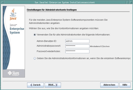

Wenn Sie "Jetzt konfigurieren" für mehrere Komponenten auswählen, geben Sie zunächst die Administratorinformationen auf der Seite "Einstellungen für Administratorkonto festlegen" an. Wenn Sie nur eine Komponente ausgewählt haben, überspringen Sie diese Seite und geben den Admin-Benutzernamen und das Passwort auf der Seite "Allgemeine Servereinstellungen" an.
Auf der Seite mit den Kontoeinstellungen wird festgelegt, ob Sie dasselbe Administratorkonto für alle Produktkomponenten verwenden oder Kontoinformationen für jede Komponente einzeln bereitstellen möchten. Die Auswahl einer der beiden Optionen führt zu folgendem Ergebnis:
Wenn Sie dieselben Administratorinformationen für alle Produktkomponenten verwenden, fragt das Installationsprogramm diese Informationen auf nachfolgenden Seiten des Installationsprogramms nicht mehr ab, sondern verwendet die Werte, die Sie auf dieser Seite bereitgestellt haben.
Wenn Sie Administratorinformationen für jede Produktkomponente bereitstellen, fragt das Installationsprogramm diese Informationen während der Installation bei der Konfiguration der jeweiligen Komponente ab.
Verwenden Sie weder Leerzeichen noch die folgenden Symbole in Administratorpasswörtern unter Java ES: ; & ( ) ! | < > ' " $ ^ \ # / , @ %

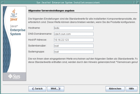

In der folgenden Abbildung werden keine mit der Benutzer-ID und dem Passwort des Administrators verknüpfte Felder angezeigt, weil auf der vorherigen Seite mit Kontoeinstellungen festgelegt wurde, dass ein einziges Administratorkonto und -passwort für alle Komponenten verwendet werden soll.
Allgemeine Servereinstellungen sind Parameter, die von vielen Komponenten verwendet werden. Übernehmen Sie die Standardwerte oder verwenden Sie alternative Daten, um die Fragen des Installationsprogramms zu diesen globalen Feldern zu beantworten. Werte, die Sie auf dieser Seite eingeben, werden als Standardwerte auf nachfolgenden Seiten zur Komponentenkonfiguration angezeigt. Informationen zu diesen Feldern finden Sie in der Onlinehilfe oder unter Allgemeine Einstellungen.

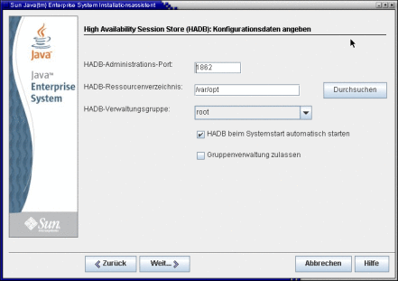

Klicken Sie auf "Weiter", um zu den Konfigurationsseiten für Komponenten zu gelangen, für die Sie die Option "Jetzt konfigurieren" gewählt haben. Die Konfigurationsseiten werden nacheinander angezeigt. Die folgende Abbildung zeigt eine typische Seite zur Komponentenkonfiguration.
In einigen Feldern auf einer Konfigurationsseite werden die Standardwerte von der Seite "Allgemeine Servereinstellungen" angezeigt. Wenn Sie auf den Konfigurationsseiten alternative Werte eingeben möchten, statt die Standardwerte zu übernehmen, müssen Sie die alternativen Werte jedes Mal angeben, wenn das Element vom Installationsprogramm oder einem Konfigurationsprogramm angefordert wird.
Klicken Sie auf die Schaltfläche "Hilfe", um detaillierte Beschreibungen der angeforderten Informationen zu erhalten. Diese feldspezifischen Informationen werden nicht in den Anweisungen des Installationshandbuchs bereitgestellt. Beschreibungen aller Konfigurationsfelder werden außerdem unter Konfigurationsinformationen bereitgestellt. Verwenden Sie diese Informationen zum Ausfüllen der Konfigurationsarbeitsblätter, bevor eine richtige Installation gestartet wird.
