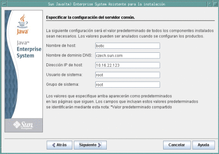

Al hacer clic en Siguiente, aparece la página Especificar preferencias comunes del servidor.
En la siguiente captura de pantalla no se muestran los campos asociados con el identificador de usuario y contraseña del administrador porque en la página anterior de preferencias de cuenta se especificó que se quería utilizar una sola cuenta y contraseña de administrador para todos los componentes.
La configuración común de servidor es un conjunto de parámetros utilizados por varios componentes. Puede aceptar los valores predeterminados o utilizar otros datos para responder a las preguntas del programa de instalación en relación con estos campos globales. Los valores que indique en esta página aparecen como valores predeterminados en las siguientes páginas de configuración de componentes de productos. Consulte la ayuda en línea o Configuración común para obtener información sobre estos campos.

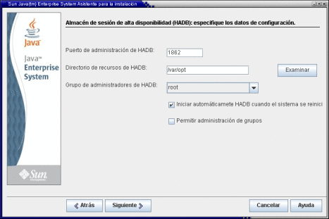

Haga clic en Siguiente para ir a las páginas de configuración para los componentes seleccionados para el modo de instalación Configurar ahora. Se muestran las páginas de configuración una por una. La siguiente captura de pantalla muestra una página de configuración típica.
Algunos de los campos de las páginas de configuración muestran valores predeterminados procedentes de la página Especificar configuración común del servidor. Si decide introducir valores distintos en las páginas de configuración en vez de aceptar los valores predeterminados, deberá especificar los valores alternativos cada vez que el programa de instalación o el de configuración se los pida.
Haga clic en el botón Ayuda para obtener descripciones detalladas de la información que se pide. Esta información específica de los campos no aparece en las instrucciones de la Guía de instalación. También encontrará descripciones de todos los campos de configuración en Información sobre configuración. Utilice esta información para rellenar las hojas de configuración antes de empezar con la instalación.
