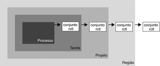

Conceitos de controles de recursos
No sistema operacional Solaris, o conceito de limite de recursos por processo foi estendido para as entidades de tarefas e projetos descritos no Capítulo 2Projetos e tarefas (visão geral). Essas melhorias são fornecidas pelos controles de recursos (rctls). Além disso, alocações que eram definidas através dos ajustáveis /etc/system agora são automáticas ou configuradas também através do mecanismo de controles de recursos.
Um controle de recursos é identificado pelo prefixo zone, project, task ou process. Controles de recursos podem ser observados em uma base do sistema geral. É possível atualizar valores de controle de recursos em um sistema em execução.
Para obter uma lista dos controles de recursos padrão disponíveis nesta versão, consulte Controles de recursos disponíveis Para obter informações sobre controles de recursos para região geral, consulte Propriedades de tipo de recursos.

Aplicação de controle de recursos
Mais de um controle de recursos pode existir em um recurso. Um controle de recursos pode existe em cada nível de confinamento no modelo do processo. Se controles de recurso estiverem ativos no mesmo recurso em diferentes níveis de recipiente, o menor controle de recipiente é aplicado primeiro. Assim, uma ação será tomada em process.max-cpu-time antes de task.max-cpu-time se os dois controles forem encontrados simultaneamente.
Figura 6–1 Processos coletivos, relacionamentos de recipiente e suas configurações de controle de recursos
O diagrama mostra a aplicação de cada controle de recursos no nível de confinamento.
