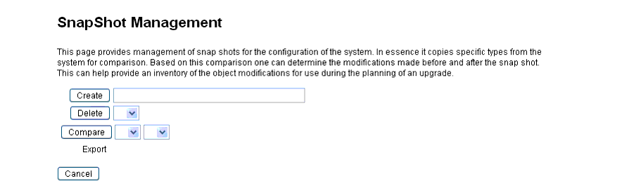

So erstellen Sie einen Snapshot:
- Klicken Sie auf der Debug-Seite in Identity Manager ( ) auf die Schaltfläche „SnapShot“, um die SnapShot-Verwaltungsseite aufzurufen.
Abbildung 1 SnapShot-Verwaltungsseite
- Geben Sie in das Textfeld „Erstellen“ einen Namen für den Snapshot ein und klicken Sie auf die Schaltfläche „Erstellen“.
Identity Manager fügt den Snapshot hinzu. Der Name wird in der Menüliste „Vergleich“ und rechts neben „Exportieren“ angezeigt.
So vergleichen Sie zwei Snapshots:
Abbildung 2 SnapShot-Verwaltungsseite
- Klicken Sie auf die Schaltfläche „Vergleich“.
- Liegen keine Objektänderungen vor, zeigt die Seite an, dass keine Unterschiede gefunden wurden.
- Wurden Objektänderungen erkannt, zeigt die Seite den Objekttyp und -namen an und ob ein Objekt anders, vorhanden oder nicht vorhanden ist.
Wenn ein Objekt z. B. in Momentaufnahme_1, nicht aber in Momentaufnahme_2 enthalten ist, wird in der Spalte „Momentaufnahme_1“ Present und in der Spalte „Momentaufnahme_2“ Absent angezeigt.
Ein Snapshot kann im XML-Format exportiert werden. Klicken Sie auf den Namen des Snapshots, um ihn in eine Datei zu exportieren.
Um einen Snapshot zu löschen, wählen Sie ihn im Menü „Löschen“ aus und klicken auf die Schaltfläche „Löschen“.

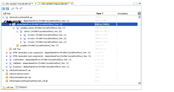

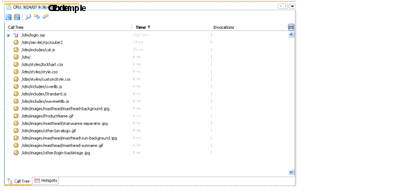

Mit dem Profiler können Sie folgende Funktionen ausführen:

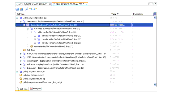

- Snapshotergebnisse können in vier verschiedenen Datenansichten dargestellt werden:
- Ansicht der Aufrufhierarchie - zeigt eine Hierarchieansicht mit den Aufrufzeiten und -dauern im gesamten System an.
- Hotspot-Ansicht - zeigt eine flache Knotenliste mit den aufsummierten Aufrufzeiten unabhängig von der aufrufenden Routine an.
- Rückverfolgungsansicht - zeigt einen invertierten Aufrufstack mit allen Aufrufketten, von denen ein bestimmter Knoten (der sog. Root-Knoten) aufgerufen wurde, an.
- Ansicht der aufgerufenen Routinen - zeigt eine Gesamtaufrufhierarchie für den Root-Knoten (unabhängig von dessen aufrufender Kette) an.

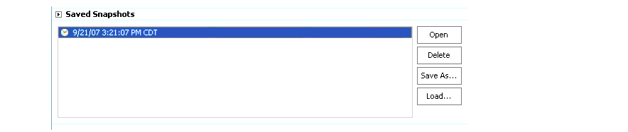

Hinweis
Im Abschnitt „Saved Snapshots“ der IDM-Profileransicht können Sie sich eine Liste aller gespeicherten Snapshots anzeigen lassen.
- Sie können Snapshots innerhalb Ihres Projekts oder aus einem anderen Verzeichnis außerhalb Ihres Projekts heraus öffnen.
- Sie können Snapshots löschen.

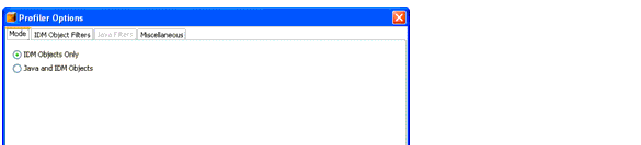

Nach dem Start des Profilers wird das Dialogfeld „Profiler Options“ angezeigt, sodass Sie die von Ihnen gewünschten Optionen für das Profiling einstellen können.
Abbildung 1 Dialogfeld „Profiler Options“

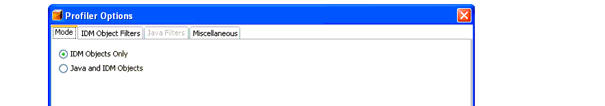

Das Dialogfeld „Profiler Options“ enthält folgende Registerkarten:
Mit den Optionen in diesen Registerkarten legen Sie fest, für welche Objekte das Profiling ausgeführt werden soll und welche Elemente im Profil anzuzeigen sind.
Klicken Sie auf „OK“, um den Profiler zu starten, wenn Sie die Optionen für das Profiling festgelegt haben. Je nach Projektkonfiguration führt der Profiler einen der folgenden beiden Vorgänge aus:
- Bei regulären Identity Manager-Projekten mit einer eingebetteten Identity Manager-Instanz führt der Profiler ein vollständiges Build durch, stellt das Projekt auf dem NetBean-Anwendungsserver bereit und startet den Profiler.
- Bei regulären Identity Manager-Projekten mit einer externen Identity Manager-Instanz oder Identity Manager-Fernprojekten verbindet sich der Profiler mit der für das Projekt konfigurierten Identity Manager-Instanz.
Modus
Die Registerkarte „Mode“ enthält folgende Optionen:
- IDM Objects Only: Wählen Sie diese Option, um das Profiling für Formulare, Regeln, Workflows und XPRESS-Objekte durchzuführen. Es wird kein Profiling für Java-Objekte ausgeführt.
- Java and IDM Objects: Wählen Sie diese Option, um das Profiling für Regeln, Workflows, Java- und XPRESS-Objekte durchzuführen.
Hinweise
- Die Option „Java and IDM Objects“ ist für reguläre Identity Manager-Projekte mit externerIdentity Manager-Instanz bzw. Identity Manager-Fernprojekte nicht verfügbar.
- Sie können den Modus nicht ändern, während das Profiling läuft. Wenn Sie den Modus ändern möchten, muss der Profiler angehalten werden.
IDM Object Filters

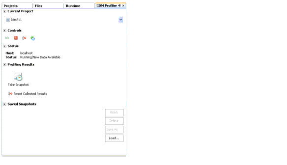

Die IDM-Profileransicht ( ) enthält die folgenden Bereiche:
Abbildung 2 IDM-Profileransicht
Bereich „Current Project“
Der Bereich „Current Project“ besteht aus einem Dropdown-Menü, indem alle aktuellen Projekte aufgeführt sind. In diesem Menü wählen Sie das Projekt aus, für das ein Profiling durchgeführt werden soll.
Bereich „Controls“
Der Bereich „Controls“ enthält vier Symbole:
Tabelle 4 Symbole des Bereiches „Controls“
Symbol
Zweck
Start Identity Manager Profiler
Startet den Profiler und öffnet das Dialogfeld „Profiler Options“.
Stop Identity Manager Profiler
Stoppt den Profiler.
Reset Collected Results
Löscht alle bis hierhin erfassten Profiling-Ergebnisse.
Modify Profiling
Öffnet das Dialogfeld „Profiler Options“ erneut, sodass Sie an den Einstellungen Änderungen vornehmen können.

Im Bereich „Status“ wird gemeldet, ob der Profiler mit dem Host eine Verbindung herstellen konnte, und es werden Informationen zum Starten, Laufen und Stoppen des Profilers angezeigt.

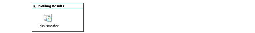

Bereich „Profiling Results“
Der Bereich „Profiling Results“ enthält zwei Symbole:
Tabelle 5 Symbole des Bereichs „Profiling Results“
Symbol
Zweck
Bereich „Saved Snapshots“
Der Bereich „Saved Snapshots“ enthält eine Liste aller gespeicherten Snapshots. Darüber hinaus dienen die folgenden Schaltflächen zum Verwalten dieser Snapshots:
- Open: Klicken Sie auf diese Schaltfläche, um einen gespeicherten Snapshot im Fenster „Snapshot View“ zu öffnen.
- Delete: Wählen Sie einen Snapshot in der Liste „Saved Snapshots“ aus und klicken auf diese Schaltfläche, um den Snapshot zu löschen.
- Save As: Wählen Sie einen Snapshot in der Liste aus und klicken auf diese Schaltfläche, um den Snapshot in einem beliebigen externen Verzeichnis zu speichern.
- Load: Klicken Sie auf diese Schaltfläche, um einen in einem beliebigen externen Verzeichnis gespeicherten Snapshot im Fenster „Snapshot View“ zu öffnen.
Ansicht der Aufrufhierarchie ( ) - zeigt eine Hierarchieansicht mit den Aufrufzeiten und -dauern im gesamten System an.
Abbildung 6 Beispiel für die Ansicht der Aufrufhierarchie
Diese Tabelle enthält drei Spalten:
- Spalte „Call Tree“: Hier werden alle Knoten aufgeführt, wobei Knoten der obersten Ebene folgende Entitäten sein können:
Wenn Sie beispielsweise die URL idm/login.jsp anzeigen, sehen Sie in der obersten Ebene einen Eintrag für idm/login.jsp. Für diesen Eintrag ist der in der Spalte „Time“ angezeigte Wert die Gesamtzeit, die für diese Anforderung (bzw. Anforderungen) benötigt wurde. Die in der Spalte „Invocations“ angezeigten Daten bezeichnen die Gesamtanzahl der Aufrufe dieser Seite. Sie können diese Daten näher untersuchen, um festzustellen, welche Aufrufe zur Gesamtzeit beigetragen haben.
Hinweis
Die Ansicht der Aufrufhierarchie enthält darüber hinaus Knoten mit Eigenausführungszeiten. Unter Eigenausführungszeit versteht man die Zeit, die ein Knoten für seine eigene Ausführung benötigt. Weitere Informationen finden Sie unter Berechnung der Eigenausführungszeit.
- Spalte Time: Die Zeit, die in jedem Knoten verbracht wurde, als dieser Knoten von seiner übergeordneten Routine aufgerufen wurde. Die Werte sind Prozentsätze relativ zur Ausführungszeit der aufrufenden Routine.
- Spalte Invocations: Hält fest, wie oft jeder Knoten von seiner übergeordneten Routine aufgerufen wurde.

- Wenn das Dialogfeld „Profiler Options“ ( ) angezeigt wird, können Sie Optionen für das Profiling eingeben.
- Gehen Sie zu Schritt 4: Festlegen von Optionen für das Profiling..
Abbildung 9 Dialogfeld „Profiler Options“

Für dieses Turorium sollten Sie die folgenden Profiler-Optionen eingeben:
- Wählen Sie in der Registerkarte „Mode“ die Option „Java and IDM Objects“, um das Profiling für Fomrulare, Regeln, Workflows, Java- und XPRESS-Objekte durchzuführen.
- Klicken Sie auf die Registerkarte „Java Filters“.
Gehen Sie wie folgt vor, um alle Java-Klassen von Identity Manager außer Ihre benutzerspezifischen Java-Klassen (in diesem Fall org.example.ProfilerTutorialExample) zu deaktivieren:
- Klicken Sie auf „New “. Ein neues leeres Feld erscheint am Ende der Filterspalte.
- Geben Sie in das neue Feld com.waveset.* ein und markieren Sie dann das Kontrollkästchen „Exclude“.
- Klicken Sie erneut auf „New“.
- Geben Sie in das neue Feld com.sun.idm.* ein und markieren Sie dann das Kontrollkästchen „Exclude“.
- Klicken Sie auf „OK“, um den Profiler auszuführen.

Im Abschnitt „Saved Snapshots“ der Registerkarte „IDM Profiler“ sollte der gespeicherte Snapshot jetzt aufgeführt sein. Es kann sein, dass Sie bei längeren Listen einen Bildlauf nach unten durchführen müssen, um ihn zu sehen.
Abbildung 12 Liste gespeicherter Snapshots
- Markieren Sie den gespeicherten Snapshot und klicken Sie dann auf „Open“, um ihn wieder zu öffnen.
Hinweis
Mithilfe der Schaltfläche „Save As“ können Sie Snapshots extern speichern. Mithilfe der Schaltfläche „Load“ laden Sie einen Snapshot von außerhalb eines Projekts.

Nach einigen Sekunden wird in der Aufrufhierarchie ein Snapshot angezeigt. Sie sehen, dass /idm/task/workItemEdit.jsp zur Ausführung ca. sechs Sekunden benötigte. Dieses Ergebnis entspricht dem der manuellen Aktion im Workflow.
- Klappen Sie den Knoten /idm/task/workItemEdit.jsp auf. Sie sehen, dass die Ausführung aller Ableitungen im Formular ManualAction sechs Sekunden dauerte.
- Klappen Sie die Knoten Derivation, displayNameForm, variables.dummy und <block> auf.
Abbildung 13 Snapshot-Ergebnisse von ProfilerTutorialWorkflow2
Sie sehen, dass der <block>-Knoten zur Ausführung sechs Sekunden benötigte und der Profiler in jedem Aufruf derMethode ProfilerTutorialExample.example() zwei Sekunden verbracht hat.
- Sie können auf <block>doppelklicken, um den Quellcode zu sehen.
